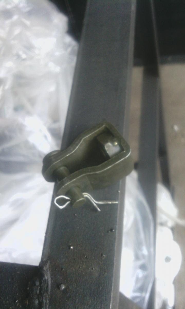

Сегодня распотрошил содержимое клетки, потихоньку раскладываю, света на гараже нет, после работы хрен чего успеешь, жду выходных. Так вот, при разборке нашел одну интересную штучку: откуда это?

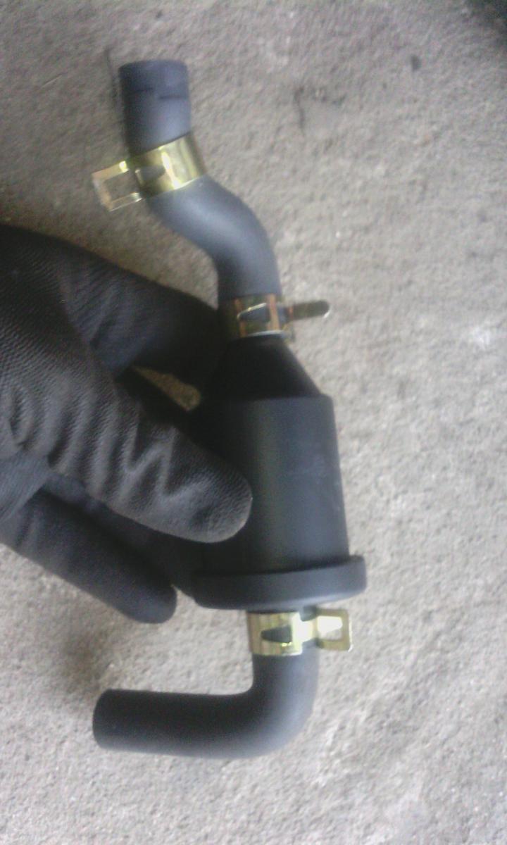

И еще вопрос: трубка отвода картерных газов обычная должна быть или вот такая ебулда, как у меня?

Да, ебулда ставиться конусом вниз.. но без доп шланга ребус сей не решается.. Штучка с тормозного цилиндра заднего тормоза

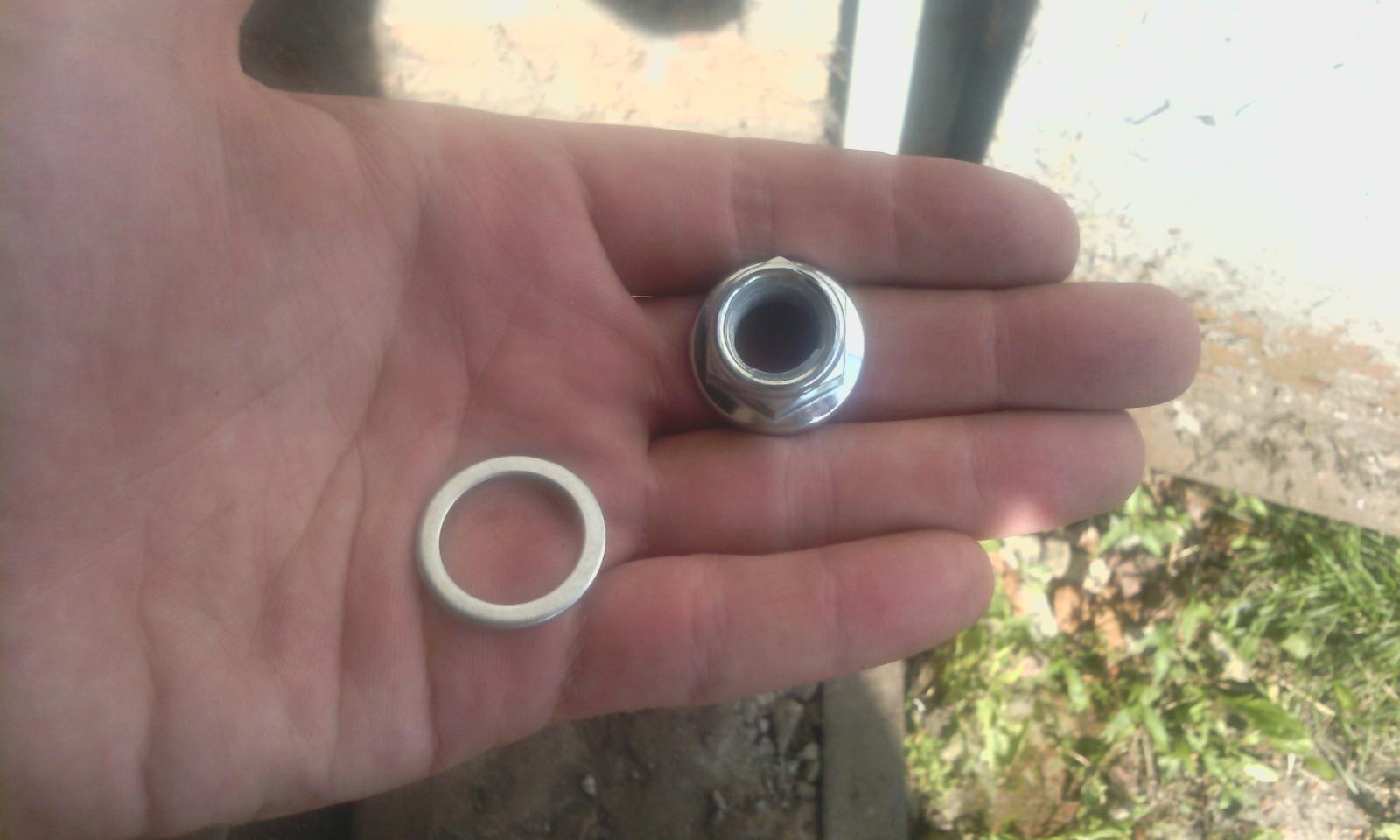

Собрал таки свой мот, и как обычно оказались лишние детали, не подскажете откуда они? Гайка похожа на ту, что на передней оси, но там уже стоит точно такая же, а шайба я так понял от нее же, только я не воткнул.

С гайкой не подскажу, а вот глохнуть он у всех глохнет со стоковым карбом , здесь многие перешли на PZ30 с ускорительным насосом , щас на холодную заводится спокойно без газа и заслонки !
