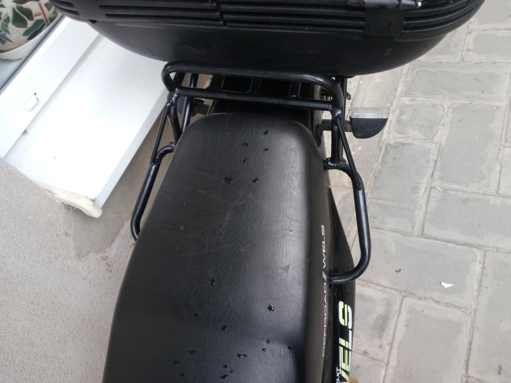

Подскажите не кто не усиливал багажник?,,если есть ткните в ссылку пожалуйста,с кофром три дня с пустым проездил,,и все ,лопнул.

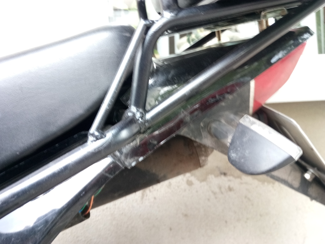

Такая же фигня. Багажник отломился полностью. Производителю двойку  за сопровмат. Весь груз на багажнике подвешен консольно. Максимальная нагрузка на сварном шве. Попросил сварщика добавить две опоры, чтобы разгрузить шов. Есть мысль, что с кофром лучше по бездорожью не ездить. upd: на следующий день рассыпался кофр. Пришлось новый купить.

А багажник сей, как и на прародительской хонде предназначен для того что бы дождевик положить
Хочу выступить в защиту багажника! Приходилось участвовать с кофром в двух довольно колдобистых покатушках. При этом в нём лежали две гири по 16кг:blush: , ну ладно, там был набор инструмента, верёвка, сухпай и планшет. И ничё! Один раз правда на брёвнышке кофр раскрылся и собирал я своё барахло по кустам в радиусе пяти метров. А сам багажник живее всех живых! Может потому, что я вовремя спилил дужкукитайский сварщик был трезв, неисповедимы пути сопромата?:lol:

В 23.05.2017 в 16:20, AV_86 сказал:
Спасибо,вот и я так примерно думал,,по другому видимо ни как.

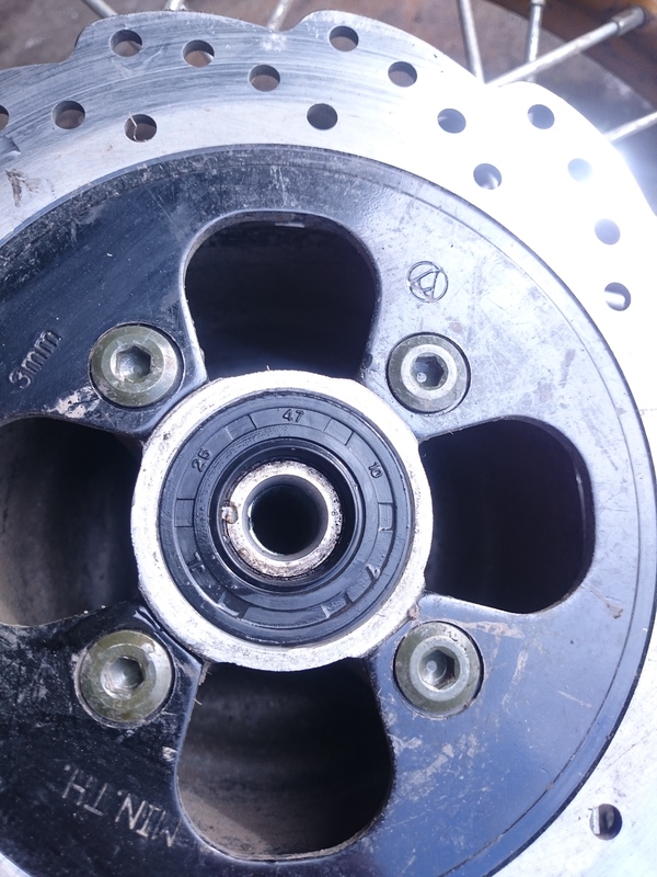

Всем доброго времени суток. После зимней стоянки услышал шум в задней ступице, немного покатался и всё-таки решил разобраться в чём собственно дело. И вуа-ля это подшипники (один из которых заклинило, а другой проворачивается с большим трудом) из которых я успешно выбил смазку, при мойке после осеннего говномеса. Когда перечитывал FAQ нашёл косячёк -сальник у IRBISa, со стороны торм. диска отличается от нашего. Всё промерял - действительно втулка на креплении суппорта -25 мм, и посадочное место на ступице -10 мм. Фото НАШЕГО. Кто не разглядел 25/47/10.
6 часов назад, Kidii сказал:
Кто не разглядел
Добавим в ФАК
Я подшипники с новья промазал синей смазкой, 3й сезон полет нормальный, хотя и мою минимойкой с химией
