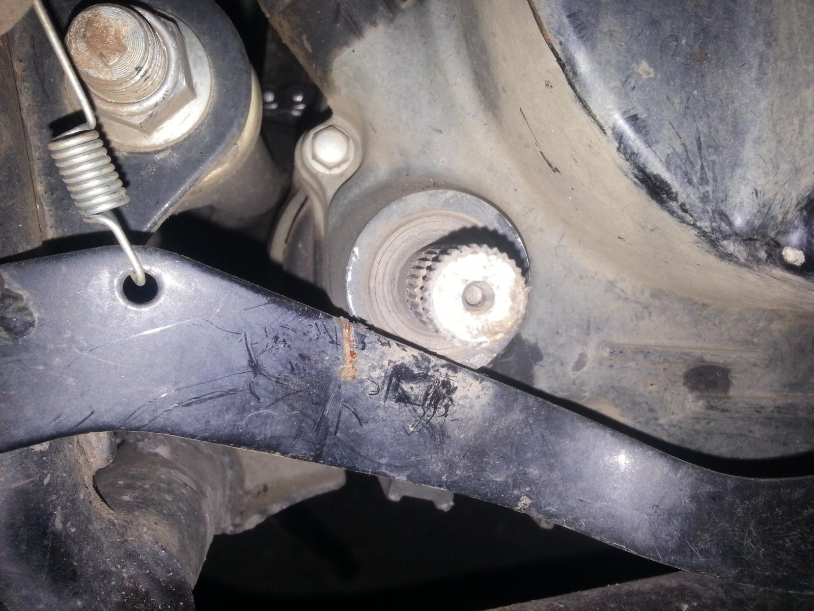

Парни подскажите что с этой бедой делать? Лапка тормоза упераеться в кикстартер нет нормального хода и свободного.
Было так. Помогла регулировка болта на 6 который служит упором педали тормоза и регулировка гайками на штоке тормозного цилиндра
Тоже, регулировал педалью тормоза(опустил вниз),и лапку кик-стартера(поднял в верх)на шлицах.
