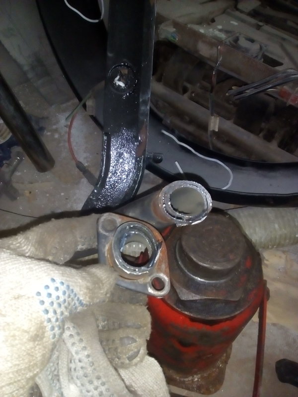

Вот так выглядит глушитель изнутри ))))  поржал . Если не понятно то там труба в трубе))) сильно занижает диаметр внутренний
