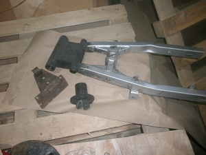

СтарыйРусский Опубликовано 16 марта, 2016 Жалоба Опубликовано 16 марта, 2016 Подготовил к сварке детали под верхнее крепление Каябовского амика без сайлента. Стальная втулка и две пластины. Втулка вставляется вместо сайлента в посадочное место рамы, к ней приваривается один край пластины. Второй край к поперечине между верхних труб рамы (вторая пластина). В первой пластине три отв. под варианты крепления штока амика. Итого : можно ставить ЛЮБОЙ авто амик подходящего размера без переделок. Пружины Ока ( Фобос с прогрессией) не дефицит.Проблему заднего амика я для себя решил. Цитата

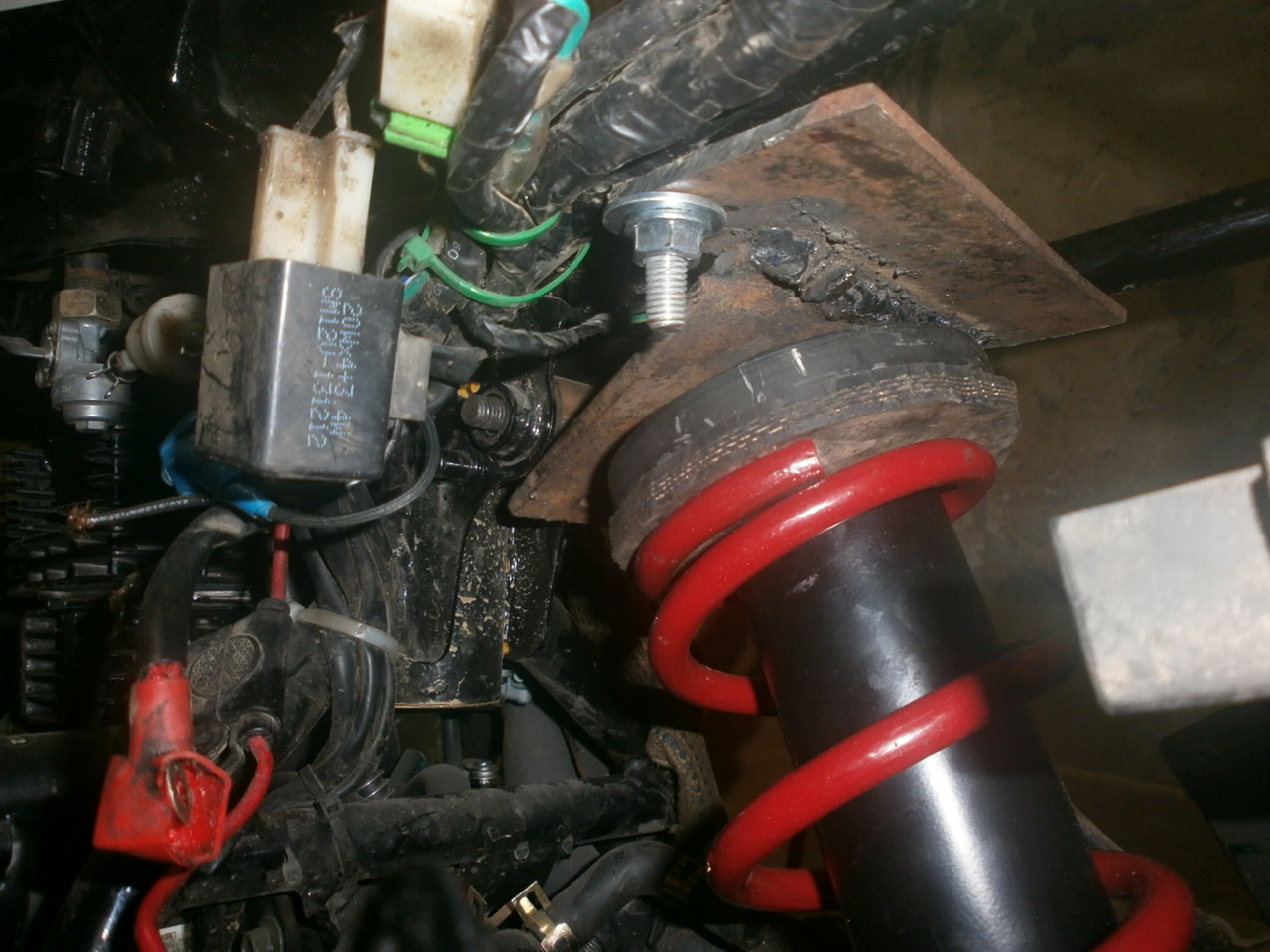

СтарыйРусский Опубликовано 18 марта, 2016 Жалоба Опубликовано 18 марта, 2016 а кыно? Ну или фото... Переделанный маятник. Детальки для крепления аморта ( верх, низ) Собрал начерно. По геометрии вроде всё совпало а вот с пружиной ожидаемо попадос. На сколько она просядет я естессно не знал - зарядил с минимальным напрягом. Получилось что под своим весом мот рухнул на треть. До отбоя могу дожать руками. Первый блин комом. В воскресение выточу втулку с гайками и подожму пружинку на треть. Как то так мот должен был встать под нагрузкой. Цитата

evil_laugh Опубликовано 18 марта, 2016 Жалоба Опубликовано 18 марта, 2016 Я чота не понял, а как аморт в верхнем креплении будет вращаться? Там вроде всё жёстко приварено. Не? Цитата
СтарыйРусский Опубликовано 18 марта, 2016 Жалоба Опубликовано 18 марта, 2016 Я чота не понял, а как аморт в верхнем креплении будет вращаться? Там вроде всё жёстко приварено. Не?Как на любом авто. Две резиновые втулки на штоке. Сверху и снизу пластины. Цитата
evil_laugh Опубликовано 18 марта, 2016 Жалоба Опубликовано 18 марта, 2016 Так оно всё равно не будет иметь той свободы, что нужна. Шток погнёт, имхо. Не? И ещё - как и из чего сделан нижний упор для пружины? По фото непонятно. Цитата
СтарыйРусский Опубликовано 18 марта, 2016 Жалоба Опубликовано 18 марта, 2016 Так оно всё равно не будет иметь той свободы, что нужна. Шток погнёт, имхо. Не? И ещё - как и из чего сделан нижний упор для пружины? По фото непонятно. А какая ему нужна свобода? Отверстие под шток на 12, шток десятка, в двух резинках ему упруго и свободно. Угол его работы градусов 15-20 не больше. Кстати на подвесках авто аморты именно так и крепятся. Гнуться ему не обо что - на изгиб он не работает. Нижний упор пружины из 4-х деталей; 1 Втулка. Внутренний размер = наружному амика. 2 Фланец водопроводный. Наружный размер уменьшен почти до диаметра пружины. И я даже сделал в фланце канавку под пружину, но потом что то засомневался и натянул на втулку кольцо из транспортёрной ленты. Что бы не металл по металлу. Сверху кстати тот же фланец и кольцо. 3 Два уголка приваренных сразу и к втулке и фланцу. Отверстия в них совпадают с отверстиями салейнта амика. Цитата
