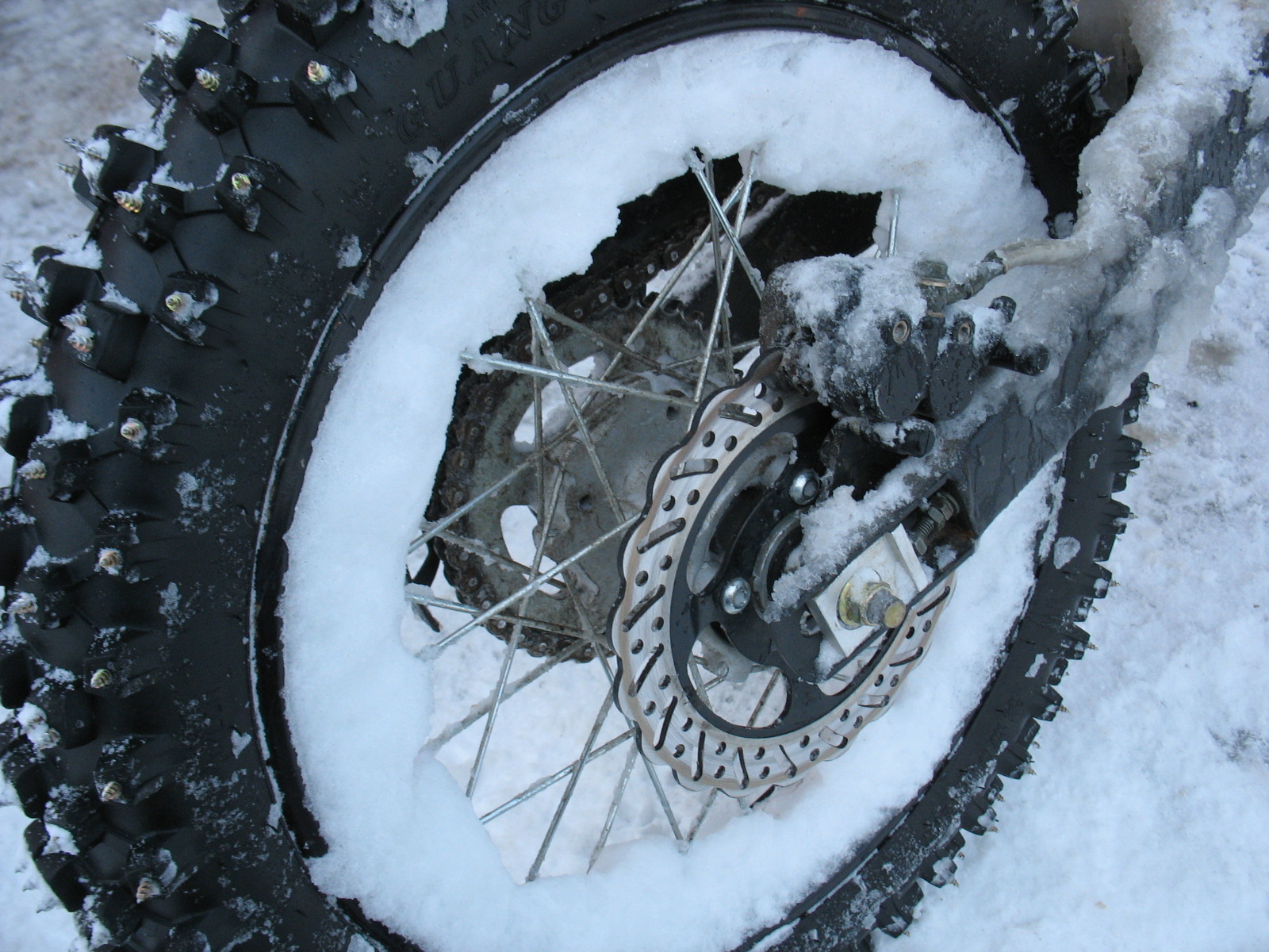

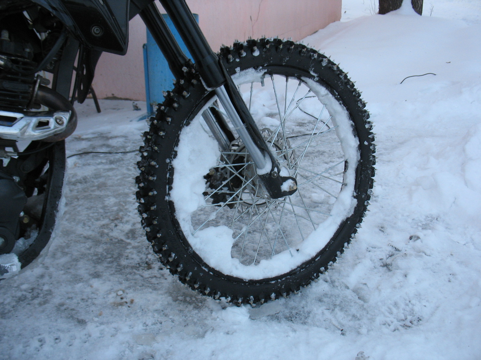

ShAmAn2014 Опубликовано 9 октября, 2015 Жалоба Опубликовано 9 октября, 2015 Кто шиповал резину на зиму??? Подскажите что нужно и в каком количестве) Цитата

Гоша1001 Опубликовано 13 октября, 2015 Жалоба Опубликовано 13 октября, 2015 Кто шиповал резину на зиму??? Подскажите что нужно и в каком количестве) 1 Цитата
Капитан Улитка Опубликовано 14 октября, 2015 Жалоба Опубликовано 14 октября, 2015 Мой бывший ТТР-зимний вариант 1 Цитата
