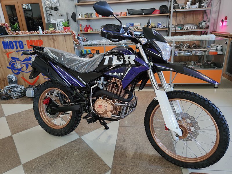

Вадим кз. Опубликовано 11 января Жалоба Поделиться Опубликовано 11 января Здравы бутьте почтенные. Привет вам из солнечного города Джамбул (ориентирование по условиям эксплуатации,очень солнечного +35 -45 с апреля по октябрь, +мелкая сухая пыль вне асфальта) +100500 тема выбора двухколёсного друга в надежде на мудрость сетевого разума Задумал прикупить себе Мот в подарок на сорок лет, в современных не шарю , ездил щеглом на Урале , Минске, накидал себе вариантов гляньте что , может какой в явный плюс или100% сыпучее гавно, Ездить планирую в основном по бетонке на работу + сухие глиняные дороги (холмы , горы рядом но горы редко когда по грибы ) SFMoto TurEnduro 250 Двигатель: Zongsheng 172FMMкарбюратор NIBI PE28 колеса 21 -18. Цена 550000 норм но у верхнего предела. (Лимит картинок, дальше ссылки на магазин) Zongsheng X-Power 250 См3 ##. https://moto-mir.kz/product/motocikl-zongsheng-x-power-250-sm3/?v=4aceb7d6b456 ## Двигатель: Zongsheng 172FMMкарбюратор NIBI PE30 Колесо (переднее): 110/90-17 Колесо (заднее): 130/80-17 Плюсы ,дорожная резина по бетонке ездить Минус цена 580000т тенге.( жаба душит) Мотоцикл Peda Tulpar 250 — B7: (Тулпар кз. брендинг) https://moto-mir.kz/product/motocikle-peda-tulpar-250-b7/?v=4aceb7d6b456 Двигатель неизвестен но о серии педа 5 ,7 ,10 много отзывов в интернете , колеса 18 -21 кросс. Цена 520000 (подозрительная в других салонах на 200000 дороже) да и страшненький он . В меньшем приоритете Мотоцикл Fabio CBB200 164 FMM https://moto-mir.kz/product/motocikl-fabio-cbb200-164-fmm/?v=4aceb7d6b456 С грм и бал валом 200 кубов . В интернете насчёт него тишина ( но красивый, чем-то на Урал похож ) И аутсайдер , чисто если решу не выеживатся и взять для перемещения с дома до работы Мотоцикл SUZUKI GSX200-2 с магазина каспи банка ,кто-нибудь слышал? В сети полная тишина,не смог найти даже модель двигателя Задо цена 420 000 т.теньге Ссылка на комментарий Поделиться на другие сайты Поделиться

ThunderButt Опубликовано 12 января Жалоба Поделиться Опубликовано 12 января Самый первый в списке - в России он продавался под именем Avantis MT-250, у меня был такой, неплохой мотоцикл, не идеал, конечно,но двигатель на нём надёжный. После покупки потребует приложения рук, зато потом будет служить верой и правдой. Будет доставать только мелкими косяками по электрике (в жгуте в районе рулевой колонки часто провода переламываются, у меня так было, по крайней мере) Зато моторчик надёжный, полноценная 250-ка. Седло широкое и удобное, вдвоём вполне поместитесь. Из всех перечисленных я бы его выбрал. Лифан-200 в своё время тоже неплох, на нём стоит массивный балансир и почти нет вибраций, как электромоторчик работает. Но он заметно слабее по двигателю, а также рама у него заметно слабее, и вилка совсем уж жиденькая. Про остальные не могу сказать, не ездил. Ратую за 172-й двигатель. 3 Ссылка на комментарий Поделиться на другие сайты Поделиться
ThunderButt Опубликовано 12 января Жалоба Поделиться Опубликовано 12 января Смотрю только, на картинке мотор с киком, значить, пятиступка. У меня был с двигателем 172FMM3A, шестиступка и без кика. В остальном - копия Авантиса. Бак 12 литров. Ссылка на комментарий Поделиться на другие сайты Поделиться

Oleg_A Опубликовано 12 января Жалоба Поделиться Опубликовано 12 января Я бы смотрел на первые два (тот, что с фото и по первой ссылке). Причем, больше на второй, который по ссылке на мотардовых колесах. Грязи у вас там нет, поэтому большие колеса наверно ни к чему. Если только уж совсем убитые дороги.. Визуально он должен быть ниже, легче и маневреннее. Который с фото, помимо Авантиса, похож на Регульмото Турэндуро. Он более диванный и тяжёлый эндуро, но зато на дальние расстояния будет поудобнее. По большому счету, 172 мотор простой и надёжный. В остальном смотреть конструктив и качество сборки и комплектующих. Обязательно посидеть, примериться, пощупать. Тем более опыт владения техникой есть. 1 Ссылка на комментарий Поделиться на другие сайты Поделиться
