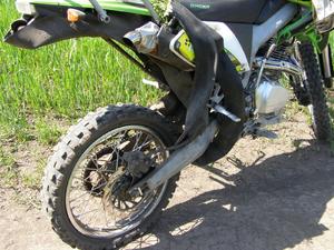

Звенит защита на глушаке,болты прикипели конкретно надо высверливать и другие фтулки с резьбой приваривать а из защиты только переднее и заднее крыло,в таком виде он мне достался,а поскольку сезон короткий то до ума буду зимой доводить.После потопа промыл двигатель, собрал залил промывку немного покрутил рукой кикстартер,крутился очень тяжело иногда даже на полоборота даже просто колом вставал,минут по 30 лежал на каждом боку и на заднее колесо ставил чтоб масло растеклось,стал крутится полегче но не так как раньше,раз пять крутнул,он молчит и даже не схватывает потом при прокрутке кика появился металический скрежет в районе головки,помойму пи...ц пришёл ему!!!Други подскажите у кого какие идеи на этот счёт???
Ещё нет,если будет время то сегодня раскидаю, только теперь наверное полностью.Предполагают что масло недошло до верхней части двигателя и просто подклинивает(очень хочу в это верить!!!)
Металический скрип с головы сам по себе прошол,видать песочек ушол кик крутит ровно, сегодня завёлся, ну очень долго его мучил но завёл двигатель работает ровно, но клапана брякают не успел отрегулировать жажда завести пересилила здравый смысл,но работа двигателя порадовала, постороннего шума кроме бряка клапанов нет работает ровно. Заводил без воздухана раза 3 стрелял через него,но дымить через выхлоп не перестал.Слил промывку была чуть лучше прежней жижи,и снова промывка и снова жижа но получше,потом мотюля,сливаю цвет в норме но дым с глушака тот же.Походу колечкам каюк пришёл.
