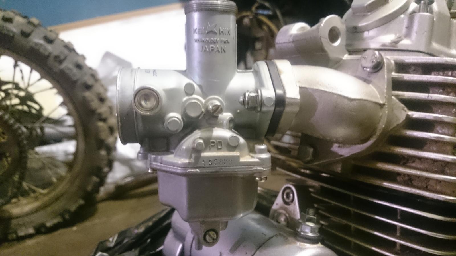

Все больше склоняюсь к мысли, что мот у меня в принципе плохо заводится на горячую, такое ощущение, что он сначала проглатывает лишнюю порцию бензина , а потом начинает заводится. На холодную заводится сразу от лёгкого прокручивания киком и со  стартера тоже. При этом на холостых работает идеально. Как у вас расскажите.? Что то этот наш PZ30 мне не внушает доверия.
ТТР 125 у меня заводится просто замечательно в любых условиях, карбюратор в принципе такой же только диффузор 26.. почему бы и Рейсеру также не заводиться.
Завожу только с кика, аккума не было, да и привык без него. Заводится обычно с 1-2-го пинка. На горячую даю пол оборота газа, но часто с первого пинка дает отдачу в кик.
Сравнивал эмульсионные трубки ХХ ТТР и Рэйсер, у ТТР дырки на трубке расположены ниже, Надо попробовать от ТТР вставить трубку, а возится некогда, надо ездить.

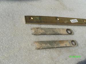

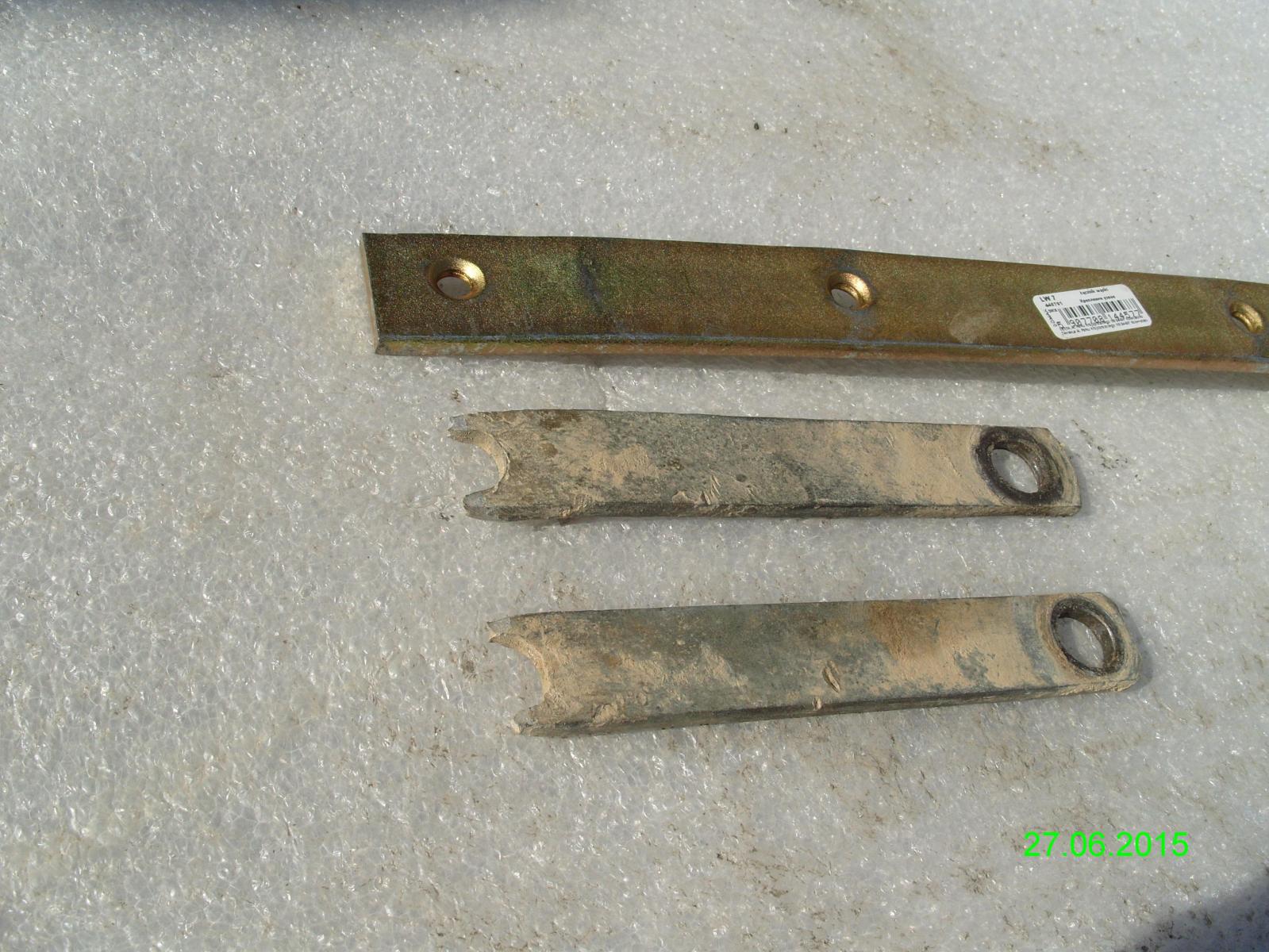

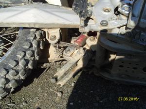

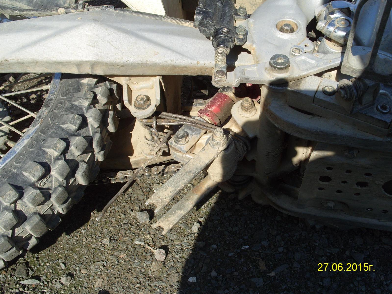

Сегодня оборвало тяги за 20 км от дома, спрыгнул с 30 см обрыва и зад упал к земле, ощущение ,что проваливаешься в невидимую яму. Чтобы доехать до дома вставил между маятником и рамой деревянные распорки, но их сломало через 50 метров, пошёл по кустам искать что нибудь подходящее , хорошо нашёл мягкую стальную проволоку, замотал и доехал до дома.  Купил железку потолще, отпилил, просверлил, установил, уже на ходу.

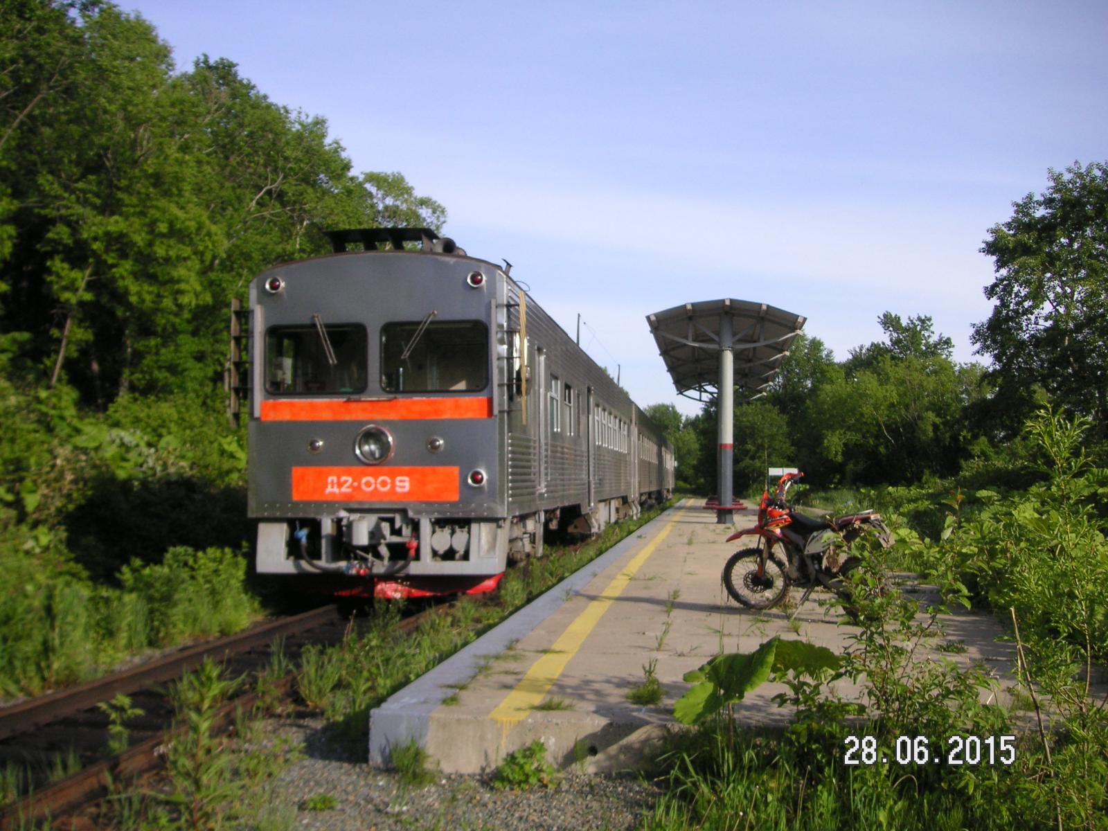

(На этом перроне вчера тяги и оборвало)
Классная фотка вышла: гормонируют цветовые гаммы локомотива и мота, что в свою очередь отражает сопоставимость их мощи и надежности!
