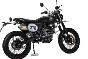

Genius Опубликовано 21 февраля, 2024 Жалоба Опубликовано 21 февраля, 2024 (изменено) В 17.02.2024 в 05:00, SmallOwl сказал: Дорогие форумчане, подскажите, какой крейсер у 172fmm-5 и при какой загрузке? Хочу взять motoland legend, но боюсь, что его 133 кг. + мои 100 кг. + палатка и т.д. 20кг. = 250 кг. просто не смогут держать крейсер 90. У кого +- похожая ситуация, просветите пожалуйста Подсказываю будет 90 крейсер. Если найти нужного механика он допилит и поставишь 4 клапан гбц и всякие биг боры там на 74, 75 крейсер будет еще выше, спокойно и 110км\ч. А мопед скремблер ниче так прикольный. PS. Посмотрел этот мопед внимательно, так вот там рама если не замкнутая, то никаких грузов и дальнобоев, тем более по бездорожью. Нужно усиливать , делать замкнутую раму. Или просто кататься как городской по асфальту. А там уже на ваше усмотрение. Изменено 21 февраля, 2024 пользователем Genius 1 Цитата

SmallOwl Опубликовано 22 февраля, 2024 Автор Жалоба Опубликовано 22 февраля, 2024 20 часов назад, Genius сказал: Подсказываю будет 90 крейсер. Если найти нужного механика он допилит и поставишь 4 клапан гбц и всякие биг боры там на 74, 75 крейсер будет еще выше, спокойно и 110км\ч. А мопед скремблер ниче так прикольный. PS. Посмотрел этот мопед внимательно, так вот там рама если не замкнутая, то никаких грузов и дальнобоев, тем более по бездорожью. Нужно усиливать , делать замкнутую раму. Или просто кататься как городской по асфальту. А там уже на ваше усмотрение. Незамкнутная рама настолько страшна? Понятно, что по буеракам лучше не прыгать, но она и поездку по асфальту не переживает? Просто посмотрел и понял, что и на нем, и на v-raptor рамы незамкнуты Цитата
Genius Опубликовано 22 февраля, 2024 Жалоба Опубликовано 22 февраля, 2024 (изменено) 30 минут назад, SmallOwl сказал: Незамкнутная рама настолько страшна? Понятно, что по буеракам лучше не прыгать, но она и поездку по асфальту не переживает? Просто посмотрел и понял, что и на нем, и на v-raptor рамы незамкнуты Даже замкнутая рама будет крутится от нагрузок, вижу когда ставлю и снимаю двигатель , рама меняет геометрию, и двигатель с трудом ставится. А что говорить если вся нагрузка пойдет на крепление двигателя. Этот мопед сделан для красоты скремблер для города и между городами по асфальту . Это как и кафе рейсер.стрит и тому подобное. Изменено 22 февраля, 2024 пользователем Genius Цитата
