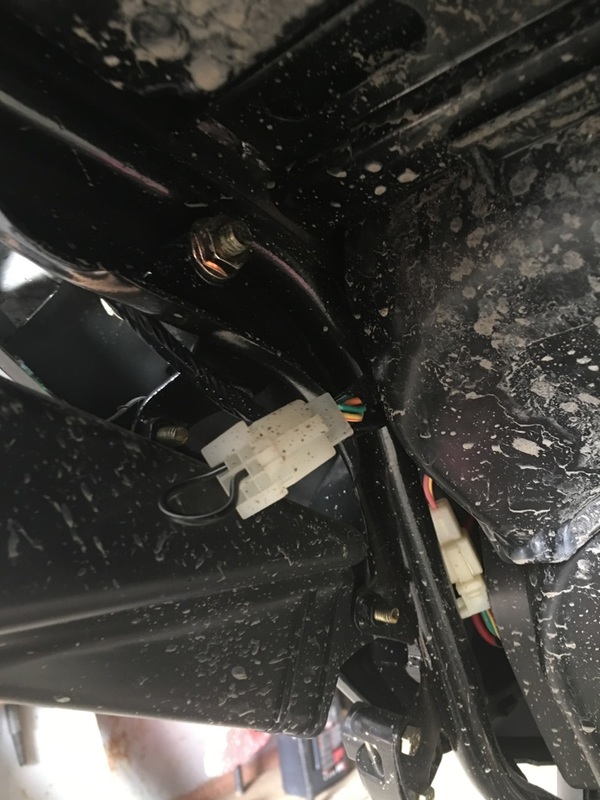

Что там мазать? там закрытые подшипники, насколько знаю они не разбираются, в них с завода смазку набивают и закрывают, на весь срок службы, можно конечно их и вскрыть с дуру, но не думаю что это разумное решение, поэтому так сверху промазал, раз колеса снял, и поставил все на место. Маятник тоже снял, там вообще никаких подшипников нет, разъемы залепил, дельный совет, масло сменил на Motul 5100, покупал его на прошлый мот, поэтому не стал гадать а взял такое же(и все же оно пахнет кокосами):) Поставил шайбы на нижнее крепление амортизатора, а то при затягивании болта это крепление сгибает сильно с двух сторон, говорят со временем отваливается, проварено от балды, по 2 капли с двух сторон, электродов что ли пожалели:) И еще, увидел под задним крылом вот такой разъем с перемычкой, для чего, почему, не понятно?
разъём для подключения теста и сигналки..а подшипники закрытые легко сковыриваются тонкой отвёрткой или шилом, с завода там очень мало смазки..

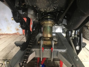

Если тут не применено какое-то мудрое решение, чего сложно ожидать от китайцев, то аморт стоит вверх тормашками. Может конечно и без разницы, но вижу такое впервые.

2 часа назад, Антон222 сказал:
Кто по аморту подскажет??? Чем заменить. Читал что нивовский-немогу найти где читал.
про переделку аморта от нивы читал у ирбисоводов, тут
о, спасибо. на ютубе тоже уже нарыл. завтра нивовский беру. иначе выходные дома. на пробитом ездить нереально-на кочках колесо отрывается часто и пробуксовывает в воздухе. жесть короче.
