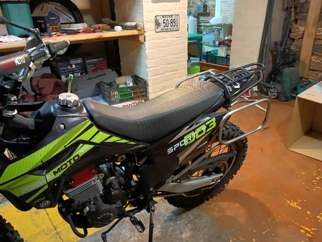

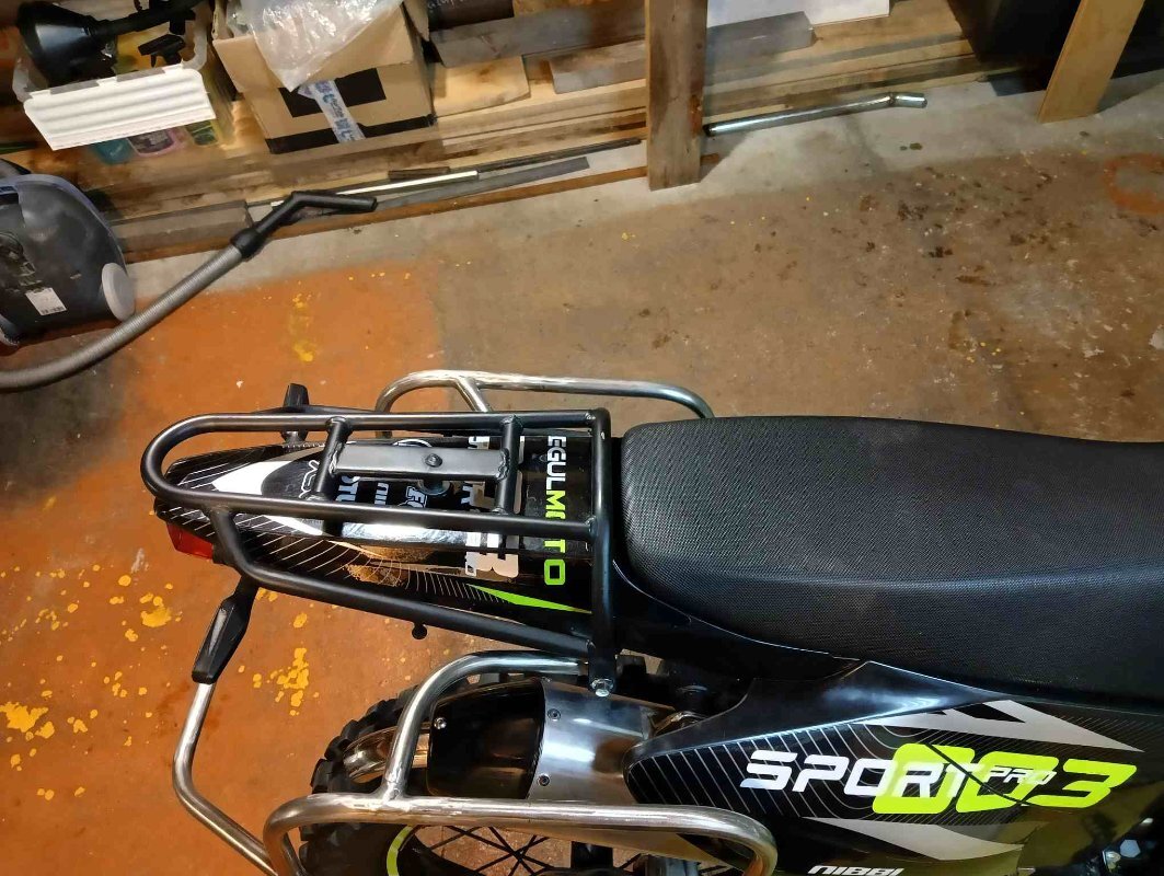

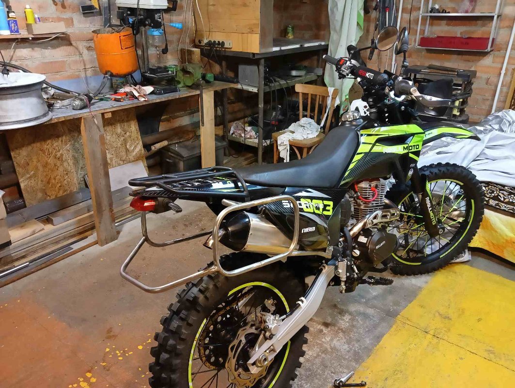

А я пока что сколхозил багажную систему на своего Регуля.
Хвост под номер планирую восстановить (его купировал прежний владелец мотоцикла)
И на рамки поставить кофры в стиле Бересневича, из 20-литровых пластиковых канистр

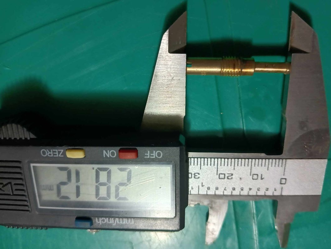

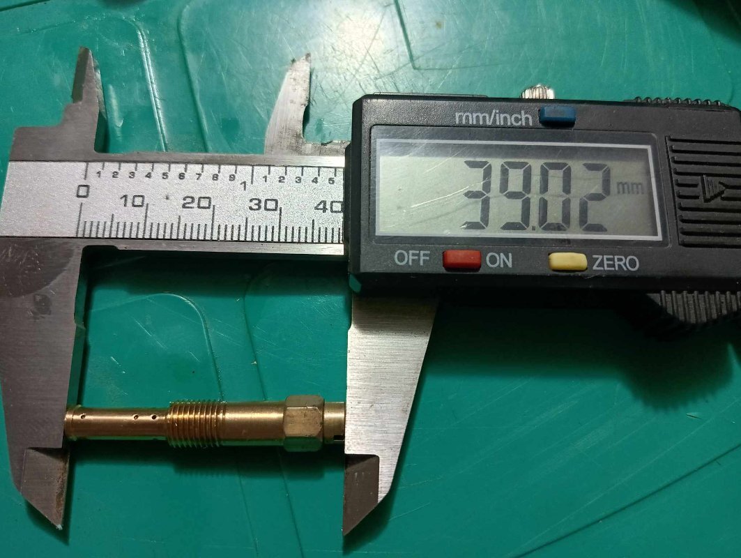

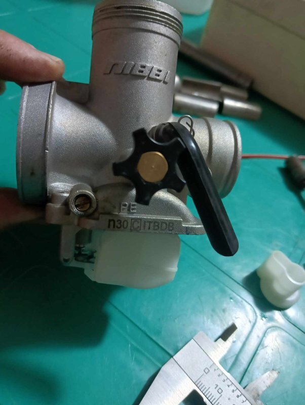

От нечего делать вскрыл свой карб
Жиклëр ХХ у меня стоит с маркировкой 38, а не 35, как в видео.
ГТЖ без маркировки, к сожалению.
Попробую найти жиклëры 135 и 40, и заново отстроить карб. Фото прилагаю, может кому пригодится, а то я чуть не выписал набор совсем других жиклëров.
