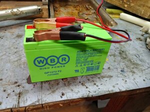

ThunderButt Опубликовано 18 января, 2025 Жалоба Опубликовано 18 января, 2025 Решил мотоцикл завести, а аккум не крутит. Не крутит и не берëт заряд. В общем, скончался. Раз уж терять нечего, вскрыл его, и обнаружил, что одной резиновой пробки нет, на крайней банке. Такое вот качество у родного аккумулятора. Примерно год ему от роду. Цитата
ThunderButt Опубликовано 18 января, 2025 Жалоба Опубликовано 18 января, 2025 Под рукой имеется вот такой аккум, от компьютерного бесперебойника. Крутит стартер без напряга, и заводит отлично. Возникло непреодолимое желание его поставить взамен родного. Что скажете? Он вроде как не стартерный, но легко справляется с задачей. Вариант отпадает. Буквально на 5мм не влезает в бокс. Подрезать некуда. Цитата

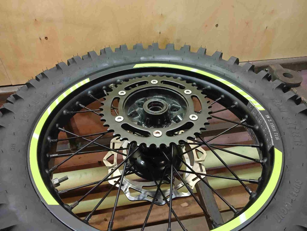

ThunderButt Опубликовано 4 марта, 2025 Жалоба Опубликовано 4 марта, 2025 Вчера поменял родную звезду 44 зуба на уменьшенную, 41 Колесо пришлось сдвинуть почти до конца назад, миллиметров 6-7 осталось запаса. Цепь пока не буду укорачивать, проеду, оценю, что получилось. Цитата
