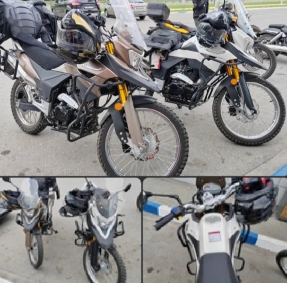

15 минут назад, Dmitry Ch сказал:
На картинке поделие от роллингмото. Вес:142; ступицы (утверждение с форума): "к барабанам приделали диск"; ведомая звезда: 42; двиг.: на фотках не ориг. zongshen 172 - может и хорошо :). Ориг.172 бигбор 8500 об./мин. макс. и кобыл в нём было и всегда будет 21 и это не только заводской мануал но и утверждение представителя компании (есть на ютубе). Так что максималка, на семнадцати дюймах, хорошо если за сотню перевалит, по спидометру (+10%) :), мегакороткие передачи и, один чёрт, дохляк на малых оборотах; Карбюратор: этот, судя по "интернетам", меньше 5 литров хрен настроишь. Тут есть нюансик: если взять паспорт двигателя и посчитать, возможно я неправильно считал, но у меня вышло: расход около семи литров на шести тыс. об.. Т.е. двигатель "задушен". Здесь это крейсер ~70км./час.
   Дуги: на этой раме или охватом за трубу - при падении свернутся на бок, последствия: смотри форму дуг, куда прилягут. Про крепление к скобе мотора и обсуждать незачем.
Доп. вес на этих драндулетах не скажется, смотреться, наверное, будет.
   Свет: прежде чем что то городить следует узнать предел за которым аккум. перестанет заряжаться, а то умники втыкают билед и ноют про "китаёзский" коммутатор, и сплошь брак/подделку аккумов. В городе свет нужен только по ПДД, лишь бы горело (конечно можно везде джунгли найти), за городом неосвещённые дороги, скажем так: редкость, и большинство из них не для "гонок". Доп. фонарь никому не помешает в трафике, нет проблем с гиббонами, стоит дёшево.
Цепь: 520 - отлично раскрученный "развод для ....", про сальники туда же.
Подшипники: технология монтажа везде одинаковая: "горячая" запрессовка + клей (у японцев так же), "распорка" - алюм. трубка. Так что или полная замена всего, если Яву ковырял то как осевой зазор выбирать знаешь, или не трогать пока не развалится. SKF - такой же ширпотреб как и любой другой бренд, смотри т.х. по классам, прецизионка стоит люто, а выбирать зазоры всё равно придётся. :)
Черепахи и пр. для полётов и кувырканий. На этом не понадобится :). Я в 3D0 на сетке в +15 уже ходить не могу, а на ходу тушка преет под пластинами и мёрзнет вне их - учти это. Во многих мотомагазах продают роллер/вело защиту за мото, и за конский ценник.  За шлем побольше с людьми обсуждай, вживую. Я начитался обзоров, купил Scorpion интеграл - "шлем г...вно, но я доволен".

6 часов назад, Dmitry Ch сказал:
На картинке поделие от роллингмото. Вес:142; ступицы (утверждение с форума): "к барабанам приделали диск"; ведомая звезда: 42; двиг.: на фотках Zonsen 172 - может отличаться не только крышками от Zongshen172 бигбор, 8500 об./мин. макс. и кобыл в нём было и всегда будет 21 и это не только заводской мануал но и утверждение представителя компании (есть на ютубе). Так что максималка, на семнадцати дюймах, хорошо если за сотню перевалит, по спидометру (+10%) :), мегакороткие передачи и, один чёрт, дохляк на малых оборотах; Карбюратор: этот, судя по "интернетам", меньше 5 литров хрен настроишь. Тут есть нюансик: если взять паспорт двигателя и посчитать, возможно я неправильно считал, но у меня вышло: расход около семи литров на шести тыс. об.. Т.е. двигатель "задушен". Здесь это крейсер ~70км./час.
продается в мире как Zongshen WEEK 9 с передними и задними дисковыми тормозами и с инжектором
