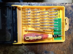

Igorolsh Опубликовано 19 мая, 2025 Автор Жалоба Опубликовано 19 мая, 2025 24 минуты назад, Vall2 сказал: Ну что ж, вполне может быть, 30-й карб я еще не разбирал, особо не в курсе его устройства. Тоже хотел покрутить этот болтик, ибо слегка плавают обороты ХХ, но так и не смог подобраться, отложил пока, поищу в магазинах подходящую коротенькую отвертку. Кто-то использует кусок шланга (например от слива из поплавковой). У меня он туго крутится, поэтому взял обломанный надфиль, укоротил и подточил под прорезь винта. Отвертками туда не смог подлезть. 1 Цитата
Igorolsh Опубликовано 19 мая, 2025 Автор Жалоба Опубликовано 19 мая, 2025 1 минуту назад, Ро... Ланд... сказал: Да, раньше в руководствах к советским мотоциклам, на период обкатки, рекомендовали иглу поднимать, на более богатой смеси мотор меньше греется чем на обеднённой. Тоже заметил повышенный нагрев в числе прочего. Цитата
Ро... Ланд... Опубликовано 19 мая, 2025 Жалоба Опубликовано 19 мая, 2025 33 минуты назад, Igorolsh сказал: Кто-то использует кусок шланга Биткой двухсторонней от шуруповерта, боле-менее, подлезть можно, от отвёрток таки длинноваты биты, даже от самых коротких. А вааще, выкрутить и припаять чо-нить в прорезь типа барашка сделать. Я не припаивал, на моём PZ этот винт какой-то излишне чувствительный, ну и оптимальное положение, по сути, всего одно, буквально 1/3 оборота от завёрнутого, потому, я его один раз поймал и не кручу. 1 Цитата
Vall2 Опубликовано 19 мая, 2025 Жалоба Опубликовано 19 мая, 2025 45 минут назад, Ро... Ланд... сказал: Биткой двухсторонней Вот спасибо за идею, только прочитал - и все срослось! У меня же набор старый валяется - ручка и комплект бит, там любые есть))) 1 Цитата
