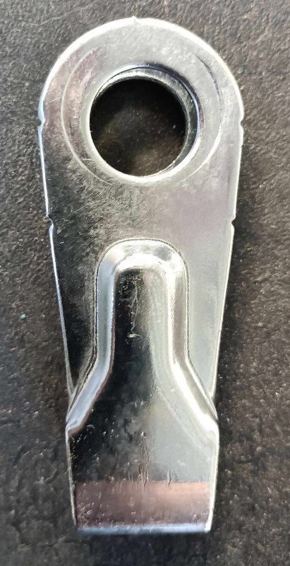

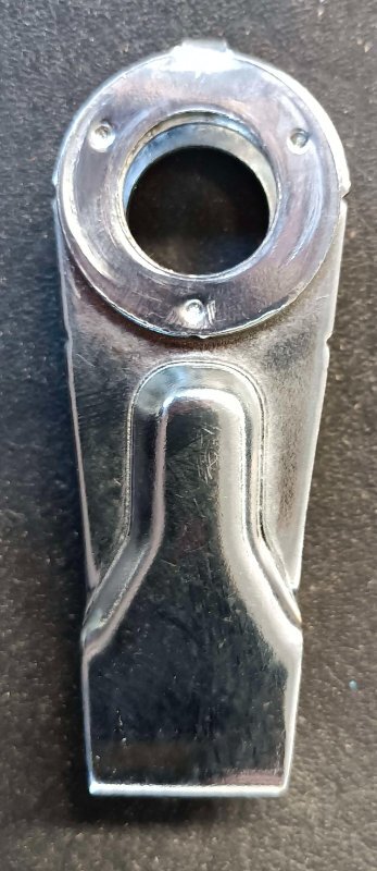

VRONE250PR Опубликовано Вторник в 21:09 Жалоба Опубликовано Вторник в 21:09 (изменено) Кто помнит: какой стороной внутрь/наружу (т е. к колесу/от колеса) ставятся натяжитель цепи Изменено Вторник в 21:11 пользователем VRONE250PR Цитата
Igorolsh Опубликовано Среда в 07:20 Автор Жалоба Опубликовано Среда в 07:20 10 часов назад, VRONE250PR сказал: У меня эта сторона наружу. П.С. был вопрос по кранику, у меня в положении резерв между флажком и баком буквально пол-мм. Цитата
