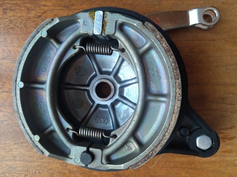

Что-то в этом моте родом от Сузуки GN125)), задний барабан - точно.

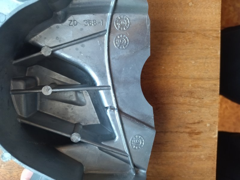

Ведущая звезда на 15, но обратная сторона крышки намекает, что и 16 тоже штатная

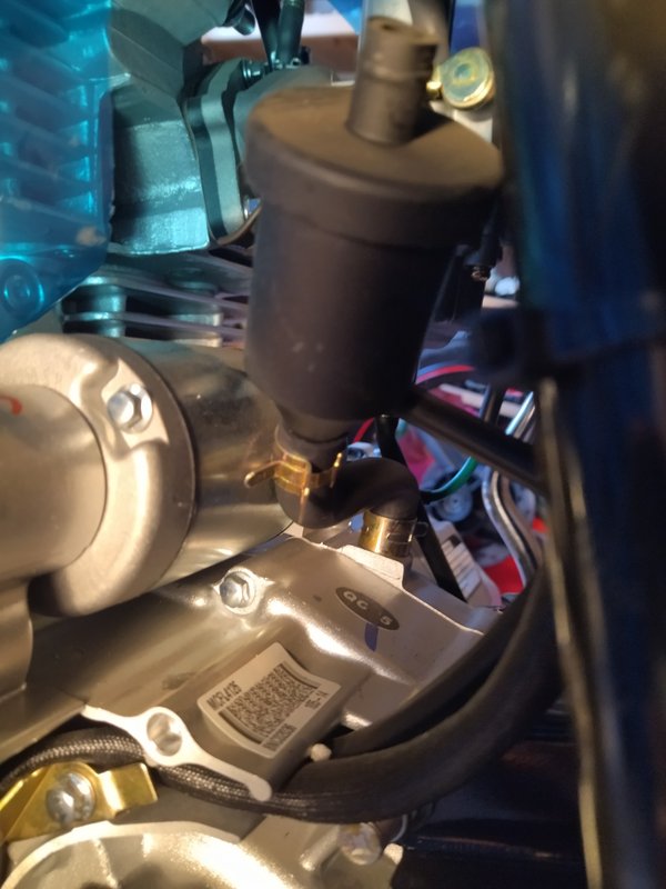

Выпендрились)) - вместо простого шланга вентиляции картерных газов вниз, поставили сапун, как на питбайке каком

6 часов назад, Igorolsh сказал:
Я уже примерил звезду 428-17z с нашей цепью- ни чего не задевает, но как будет в работе- не знаю(в смысле- что будет от люфтов звёзды за закрытой крышкой), т к. ещё надо дособрать мот, а потом выждать сухую погоду(т е. не скоро)
У меня с недавнего времени такой же двиг наличествует, по осени ставил 17 звезду, чуть прокатился по гаражам, вроде, ничего не тёрло.
Но, мне ещё пришлось втулку на вал сделать дистанционную, что бы звезду отодвинуть чуть, ибо на родном моторе вал короче был и несоосность звёзд вылезла.
Я думаю начать обкатку на штатных звездах, а потом уже поменять на 16. Насчет 17 буду посмотреть, как будет тяги хватать.

А эти блестящие накладки на подножки пассажира ставить вообще не буду.
Проехал уже 500км на 17 звезде на родной цепи, ничего не трёт и не задевает. Имхо с 17 получается оптимальное соотношение скорость / тяга.

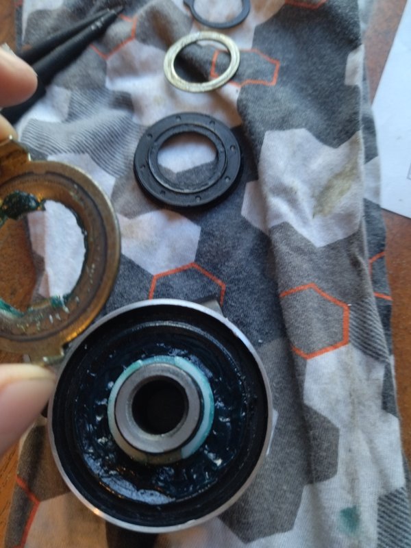

Китайцы тоже знают про синюю смазку)
4 часа назад, Igorolsh сказал:
Редуктор спидометра, очень похоже, что такой же как у Дельта 200, Магнум 200/250, Мотоленд Кантри.

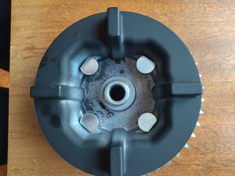

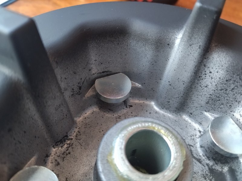

А как задняя звезда крепиться? Через резиновый демпфер или на шпильки?
2 часа назад, Акимыч сказал:
Привет!
Судя по фото, как и на старом VR-1 от Ирбиса.
Т.е. посадка звезды и демпферный узел как на Дельте 200.
Звёзды от VR 14 г.в. подходили к Дельта/Магнуму
5 часов назад, Акимыч сказал:
Сама звезда к ступице крепится гайками
В ступице это не шпильки, я бы назвал это болтами со спецшляпкой
Ну и в колесном диске резиновый демпфер стоит.

Интересно организован пыльник на подшипе демпферного узла!
На Дельтах там просто сальник..
Этот металлический пыльник, он за счёт стопорного кольца держится?
Только сейчас допёрло, у вас там получается, что дистанционной втулки нет слева?
Т.е. как на мопедах, длинная втулка с переменным наружным сечением вставляется изнутри демпфера через подшипник и она же упирается в перо маятника?
16 минут назад, Ро... Ланд... сказал:
Это и втулка и пыльник, просто вставляется в ступицу и сальник, ни чем не фиксируется, при сборке на ось, упирается в маятник, точнее в натяжитель.
56 минут назад, Igorolsh сказал:
Ааа, понял!
С другой стороны значит, всё проще))
ПонЯл!
