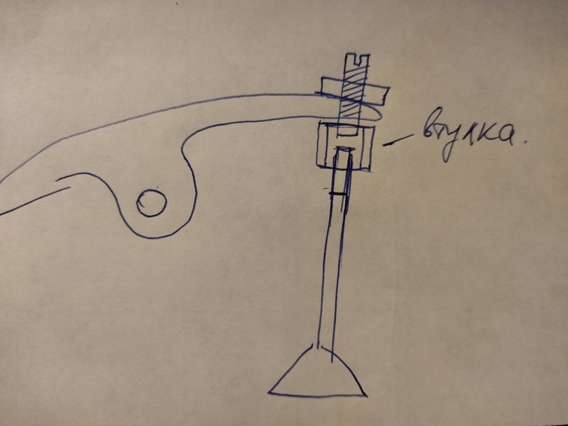

Igorolsh Опубликовано 1 марта, 2025 Автор Жалоба Опубликовано 1 марта, 2025 Камрады, решил проверить клапана, но толи я что-то не понимаю, толи впервые с таким сталкиваюсь, поэтому такой вопрос, на этом двигателе нет никаких хитростей? Потому что у меня не получилось подсунуть щуп. Что я смог увидеть, это похоже вот на такое (ничего про это на вскидку в инете не попалось): Цитата

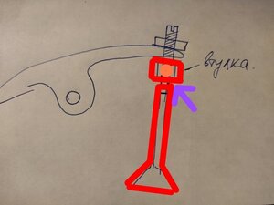

Летучий Голландец Опубликовано 1 марта, 2025 Жалоба Опубликовано 1 марта, 2025 В таком механизме,как ты нарисовал, отрегулировать клапана физически невозможно - щуп просто НЕКУДА совать! Цитата
Saboteur Опубликовано 1 марта, 2025 Жалоба Опубликовано 1 марта, 2025 (изменено) 10 часов назад, Igorolsh сказал: Камрады, решил проверить клапана, но толи я что-то не понимаю, толи впервые с таким сталкиваюсь, поэтому такой вопрос, на этом двигателе нет никаких хитростей? Потому что у меня не получилось подсунуть щуп. Что я смог увидеть, это похоже вот на такое (ничего про это на вскидку в инете не попалось): Возможно щуп не можете просунуть т.к. не выставили правильно положение в котором регулируются клапана(важно не забывать, что выставить в данное положение можно по двум меткам: на звезде РВ и на магните генератора от КВ, а вы, вероятно, только по метке КВ регулируете, а значит так можно попасть в не нужное положение для регулировки, т е. на НМТ положения поршня; ну либо клапаны зажаты с завода; ещё эта втулка подвижна- вот тут, наверняка какое знание понадобится как в таком случае и на сколько выставить зазор.. ну, я думаю ничего сложного(это в теории- на деле, если она свободно качается, то, вероятно попробуй удержи в положении "фронт" к торцу клапана)- главное следить чтобы во время регулировки "втулка" не перекашивалась, т.е. занимала соответствующее положение торцу клапана. Изменено 1 марта, 2025 пользователем Saboteur Цитата
