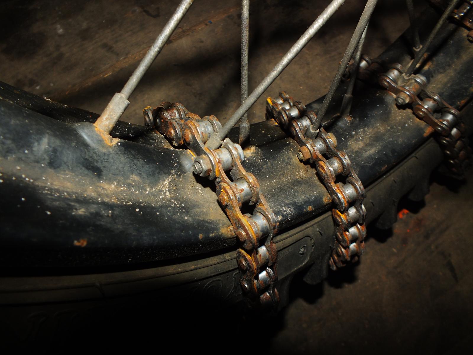

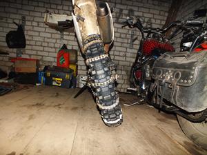

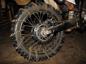

Jhonkin Опубликовано 24 февраля, 2015 Жалоба Опубликовано 24 февраля, 2015 Трудности колесошиповки. Решил на зиму зашиповать резину. На форуме много разных вариантов просмотрел, но тот что понравился – саморезы и пожарный рукав, не подошел – рукава не было. Решил помонстрячить – закрыть выступающие изнутри шипы с помощью металлической полоски (дабы моток под рукой был). В принципе все. Дальнейший опыт можно признать нежизнеспособным, (подробности в спойлере) Почему решил ошиповаться необычным образом – потому что была стоковая китай резина, а у нее маленькие шашки (т.е. при обычном варианте саморезы будут ложится), ну и было интересно ;) Состав блочной шиповки: металлическая лента, шайба, саморез. Шайба была для того, чтобы уменьшить угол наклона самореза и предотвратить застревание на боку. Для заднего колеса были использованы саморезы 5х40 (35 не нашел, пришлось болгаркой снимать лишнее), для переднего 5х30. Заднее колесо, высота протектора 7-8 мм: Переднее колесо ~ 5 мм Самое проблематичное было с помощью дрели и плоскогубец надырявить металл, в правильных пропорциях. Т.к. дырки в покрышке накрутил заранее (чего не стоило бы делать), и после этого уже отмерял, где сверлить полоски… Для заднего колеса использовались блоки по три, два и одному саморезу: (верхняя часть потом обматывалась матерчатой черной изолентой) Здесь для безопасности использовал старую велопокрышку Одиночные, с изолентой… Вот так выглядели трехблочные внутри покрышки: Рисунок заднего колеса получился такой: Каков итог: шипы, скрепленные металл. пластинкой держат отлично, особенно порадовало поведение на голом асфальте – заднее колесо ну почти не вело и не плыло. Но этого оказалось мало… После того, как начинался «распрыг» по снегам и ухабам, все, алес… т.к. при серьезных ухабах полоски искривлялись, разрезали изоленту и впивались в камеру, чего она выдержать физически не могла. Вся история, повторюсь была спровоцирована невысокими китайскими шашками... Конечно, после того, как я нашел пожарный шланг – можно было добавить и его, но… – это был бы перебор по весу… Вот фото изнутри, после 10 км покатушки… Переднее колесо шиповалось одиночными блоками, и вело себя хуже – шипы тупо ложились на дорогу… Прокололось оно на вторую поездку… Потом уже вспоминал, что пожалел изоленты… Можно конечно еще было продумать вариант с вулканизацией, но это уже было бы уже черезчур. В общем, сил и времени было потрачено оч. много – 1.5 месяца по выходным, поэтому решил достать из коробки болт и подзабить на супердержак. А сама блочная шиповка малорациональна - т.к. - очень много времени уходит на подготовку, сверление, обмотку полосок - металлические полоски достаточно тонкие, поэтому скоро появилась бы усталость материала и они начали рваться (использовалась лента с толщиной 0,7 мм) - уж больно гемморойно однако плохой опыт – тоже опыт, повторюсь, при такой шиповке заднее колесо почти не вело на асфальте, но это уже история, а на сегодняшний день шиповался стандартным методом – винты с широкой головой (кровельные) и пожарный рукав. (OMG как же быстро шиповаться этим методом :) ) На асфальте мотает оч. сильно, поэтому немного пожалел, что выдернул из заднего колеса всю блочную конструкцию, вместо того, чтобы добавить пожарный рукав… Пусть даже вес заднего и приблизился бы к 15-16 кг. ) Цитата
san Опубликовано 24 февраля, 2015 Жалоба Опубликовано 24 февраля, 2015 Тут ещё такое дело, много раз писали об этом, резину с таким протектором нет смысла шиповать, так как в снегу работают в основном шашки протектора, а шипы только по плотному снегу, льду, грунту и т.д. То есть полноценно покататься на таких колёсах не получится - плохой держак в рыхлом снегу, где шипам не за что цепляться. Цитата
Jhonkin Опубликовано 25 февраля, 2015 Жалоба Опубликовано 25 февраля, 2015 Да нормально едет, особых проблем не замечал, ну да гребет хуже наверно, но чтоб знать разницу - надо на хорошей резине поездить хоть раз, а она у меня лета ждет ) 1 Цитата

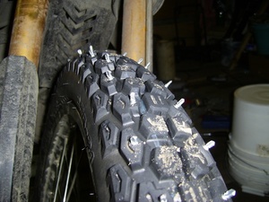

Уралец Опубликовано 7 ноября, 2015 Жалоба Опубликовано 7 ноября, 2015 Здравствуйте,коллеги :) . Тоже зашиповался саморезами( 4.2х25 со сверлом). Покрышки штатные(ВЭЛС эндуро),совсем не грязевые "елочки",полустёртые. Сзади получились шипы 10 мм(616 шт.),спереди 15 мм(392 шт.). Снега у нас пока немного( 10-15 см) и можно ехать практически везде,где летом проезжал.По свежему снежку и заметённым местам зад "гуляет",но пока тянет потихонечку.Думаю,что надо было сзади делать шипы побольше( 15-20 мм) и наверное из дюбелей... Ну а в нынешнем состоянии мот едет по асфальту,укатанке и гололёду как "на гвоздях" :) . Ощущение "драйва" потрясное :D . Цитата

bord-51 Опубликовано 11 ноября, 2015 Жалоба Опубликовано 11 ноября, 2015 (изменено) Что-то в этой теме похоже не отписывался. Прошлой зимой зашиповал кенду 270ю стоковую так: Шиповка саморезами с большой шляпкой и буром, изнутри пожарный рукав. Резьбу перед закручиванием мазал моментом обычным. Давление в колесе 1 атм. Вопреки опасениям держак по льду на 5 (если не закладывать конечно), а на асфальте шипы во внутрь не вдавило, хотя ехать тяжко. Лёд шипы перфорируют с приятным хрустом, на всю длинну. Износ после нескольких сотен км снега-льда и около 15 км асфальта незначителен. Длину саморезов подбирал так, чтобы длина резьбы соответствовала толщине резины, а бур торчал. А не, наврал, было уже даже подробнее: http://www.china-moto.ru/forum/topic/4884-шиповка-моторезины/?p=134586 Изменено 11 ноября, 2015 пользователем bord-51 Цитата
