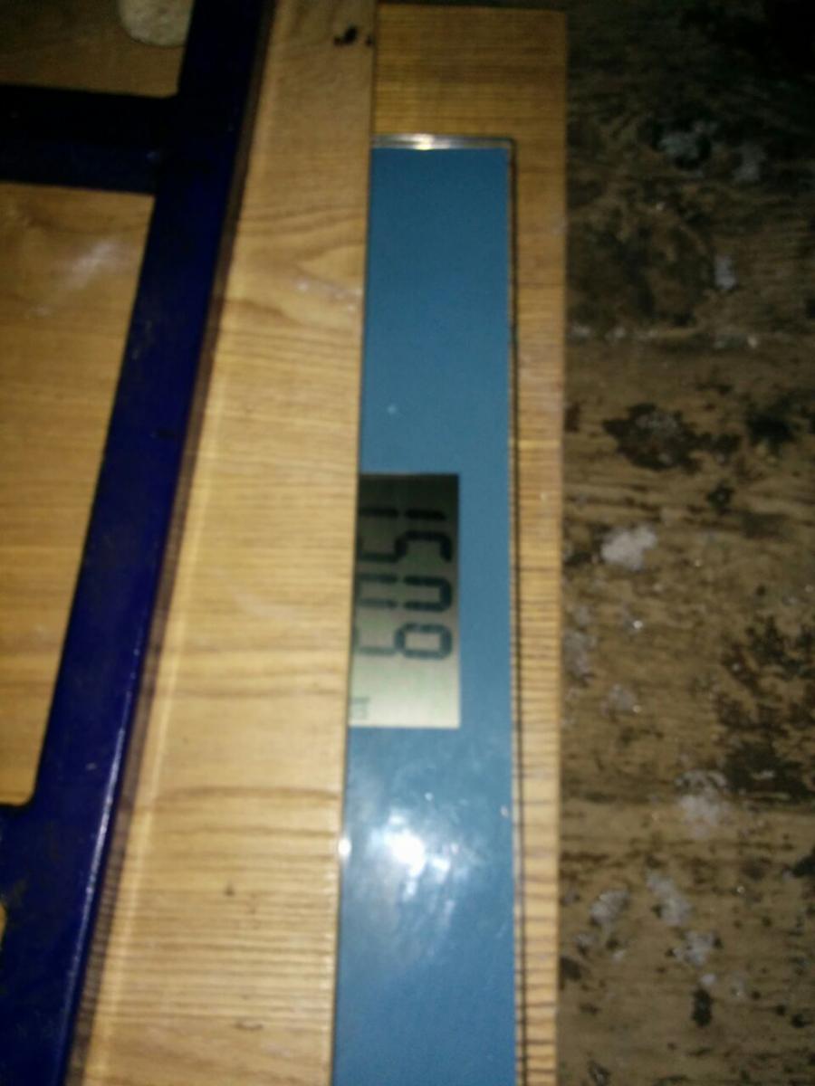

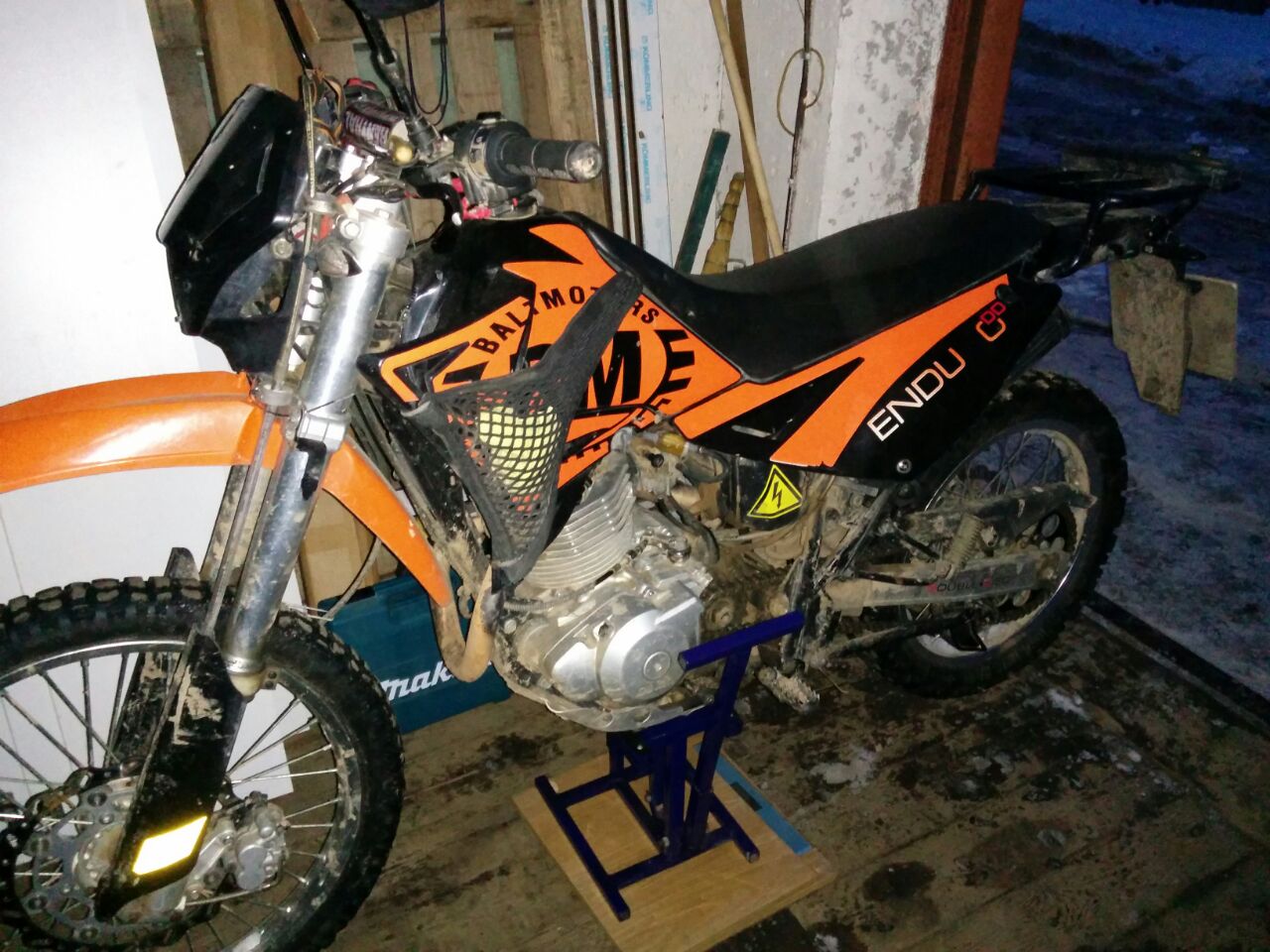

yaschig Опубликовано 8 февраля, 2015 Жалоба Опубликовано 8 февраля, 2015 Сегодня с tektoziga25 взвесили мой МОТ. Взвешивали на подставке, бак полный, вес подставки с доской 4,6 кг, плюс багажник точный вес незнаю но по ощущениям килограмма четыре. Итак снаряженная масса БМ 250Эндуро ДД с самодельными багажником 146,3кг. Пробовали взвешить по осям отдельно, получилось меньше на 5кг. ПыСы Развесовка по осям с моим багажником 50/50, без багажника морда будет потяжелей. 6 Цитата
tektoziga25 Опубликовано 8 февраля, 2015 Жалоба Опубликовано 8 февраля, 2015 А вот фотографии к посту выше:) 5 Цитата

Jhonkin Опубликовано 11 февраля, 2015 Жалоба Опубликовано 11 февраля, 2015 (изменено) По теме.. Извините, за бестактный вопрос, а почему не поставить весы прямо под подьемник? Если весы не рассчитаны на большие нагрузки, то снять колеса и взвесить прямо на весах. Или деревянную чушку поставить. Подьемник/чушку вычесть, колеса прибавить. Идея пришла из-за фотографии... Продолжая тему san можно в профильной ветке завесить все возможные детали, собрать вместе, а уж потом выложить сюда, одним постом, чтоб народ знал, где еще гиря висит... Ради интереса взвешивал колеса на BM Enduro 250, переднее ... кг, заднее без камеры и покрышки - ~7,6 кг, вместе со стоковой - 11.8 кг, а с Мишелин Т63 и камерой - 12 кг. . Но весы у меня для картошки, грам на 200 врут... Причем как в + так и в - Изменено 24 февраля, 2015 пользователем Jhonkin Цитата
