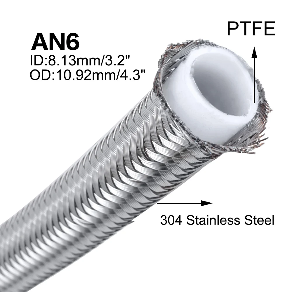

Штуцер М16х1,5-AN6
Наконечник AN6
Штуцер 180 AN6
Шланг AN6
И кто помнит какими штуцерами прикручены масляные шланги?
Или что из этого?
aeProduct.getSubject()
Или это
Цены возможно не самые низкие, но что искать думаю понятно.
