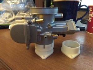

Сначала карб.
Отдаю себе отчет, что каждый мужик, хотя бы раз в жизни должен поменять воздушный фильтр на Racer Ranger. А просмотр порно фильма про это сильно огорчает -
Но! Мое решение - сколхозить банку под воздухан. Сразу прошу, сильно не пинайте, знаю тема сисек не раскрыта, но показать как это на борту не имею никакой возможности до весны.
IMG_20181230_181415_1.thumb.jpg.196ffa065c4648062d5669b1466a82c7.jpgIMG_20181230_181944_1.thumb.jpg.690addbe62778a288ec3c3ff7f023c35.jpg
Осталось сделать формочку для силиконовой прокладки, а можно не делать а криво вырезать из какой нибудь камеры.

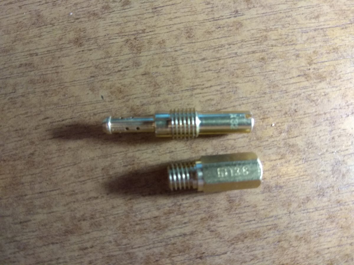

По умолчанию стоят 138 и 32. Что стоит в PZ34 не знаю, поэтому заказал топливные 120-170 и ХХ 32-55. Буду подбирать.
Ага спасибо. Разобрал свой pz32, в нем стоят 117 и 42. На алике в Keihin PWK 34 мм стоят 160 и 38. Сейчас к нему присматриваюсь + угловой адаптер сразу взять.

Мне угловые адаптеры показались дорогими, я решил задачу так
И о диаметрах PZ32 тут есть отличия
Изменено пользователем lexa1203

17 минут назад, lexa1203 сказал:
Но тогда карбюратор встанет под сильным углом, все бы ничего но надо как то сопрягать с корпусом фильтра... А что за пластик? будет он держать нагрузки?
1 минуту назад, Serop27 сказал:
Это вместо штатного pz34 фланца, а не на голову. Пластик ABS. Нужно проверить его на бензостойкость, если поплывет напечатаю с SBS, тому вообще все пофиг.

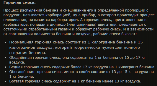

:) я тоже мало что понял. Так что пока не раздербаню свой штатный, не попробую новый на стоковых жиклерах, не проверю, что канал в приеном патрубке и голове 30,5мм, вообще говорить не о чем. Возможно все 34 надо ставить на полочку и покупать 28-30. А какие жиклеры ставить, чтобы обеспечить смесь 15 к 1, я в уме посчитать не могу, еще игла мешает... Метод научного тыка - наше все.
