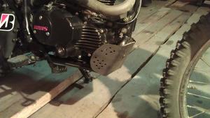

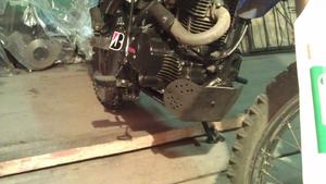

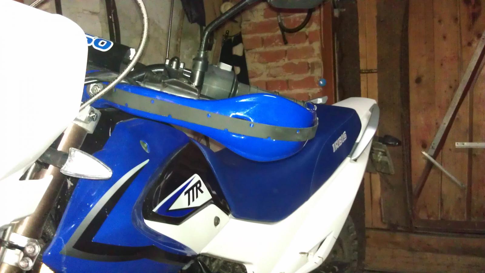

alek_kam Опубликовано 23 июня, 2014 Жалоба Опубликовано 23 июня, 2014 Всем привет! Сделал самостоятельно вот такую классную защиту двигателя. Мне понравилось, свою функцию выполняет. Если кому понравится, отправлю в личку размеры) 3 Цитата

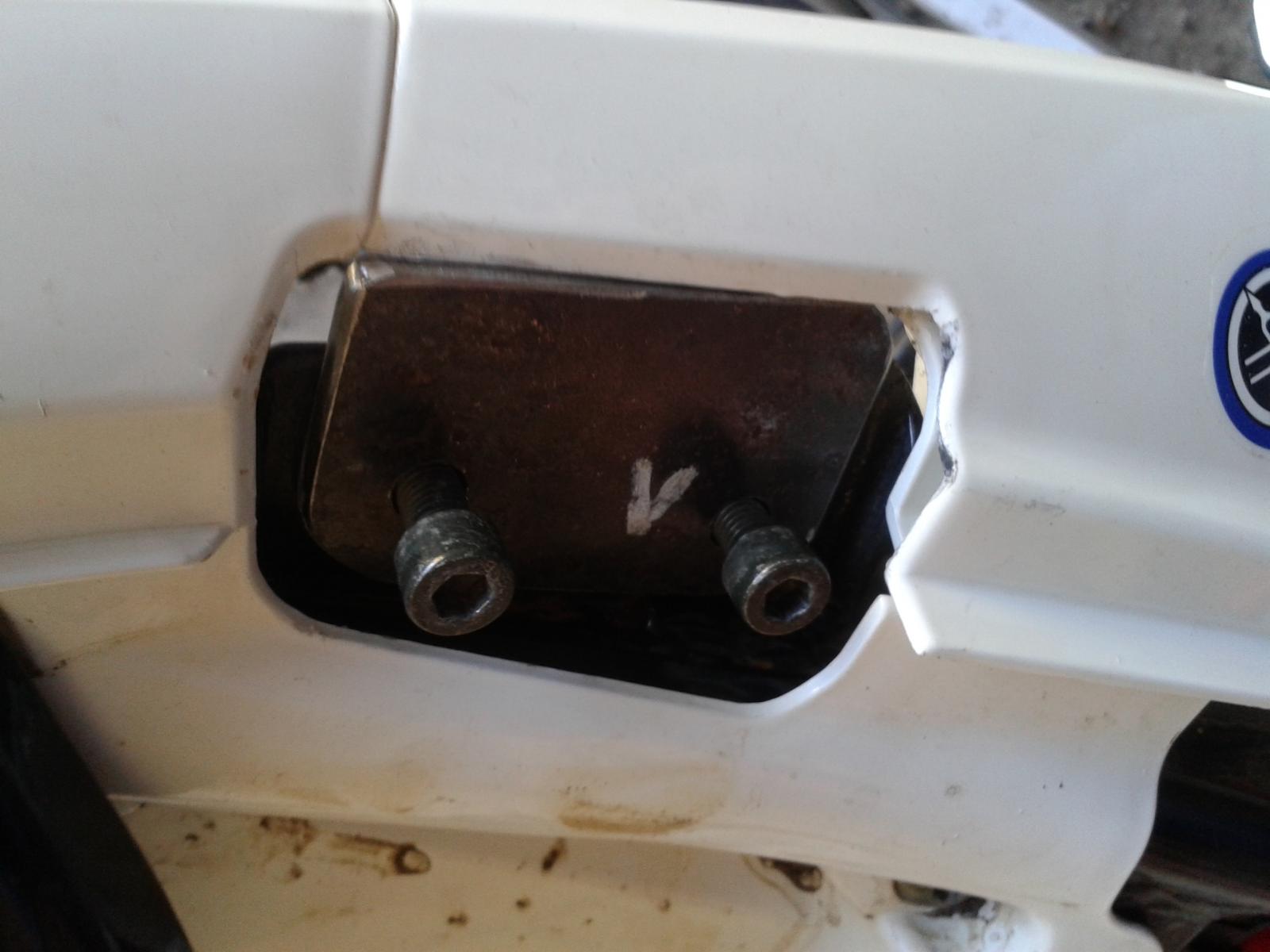

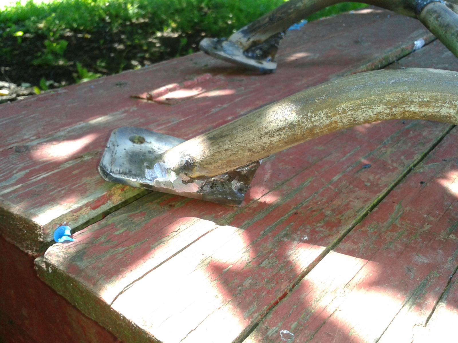

alek_kam Опубликовано 23 июня, 2014 Жалоба Опубликовано 23 июня, 2014 А это моя защита тормозного цилиндра. Пойдет?) 4 Цитата

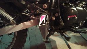

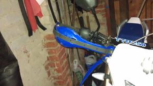

alek_kam Опубликовано 24 июня, 2014 Жалоба Опубликовано 24 июня, 2014 Сегодня сделал для лопухов защиту - чтобы пластик не царапался при падении)). Покрасил также в черный матовый, как и всю защиту ранее. Постепенно мот превращается в бронированного коня)). Шутка. Следующая разработка - думаю защиту заднего тормозного диска сделать. 3 Цитата

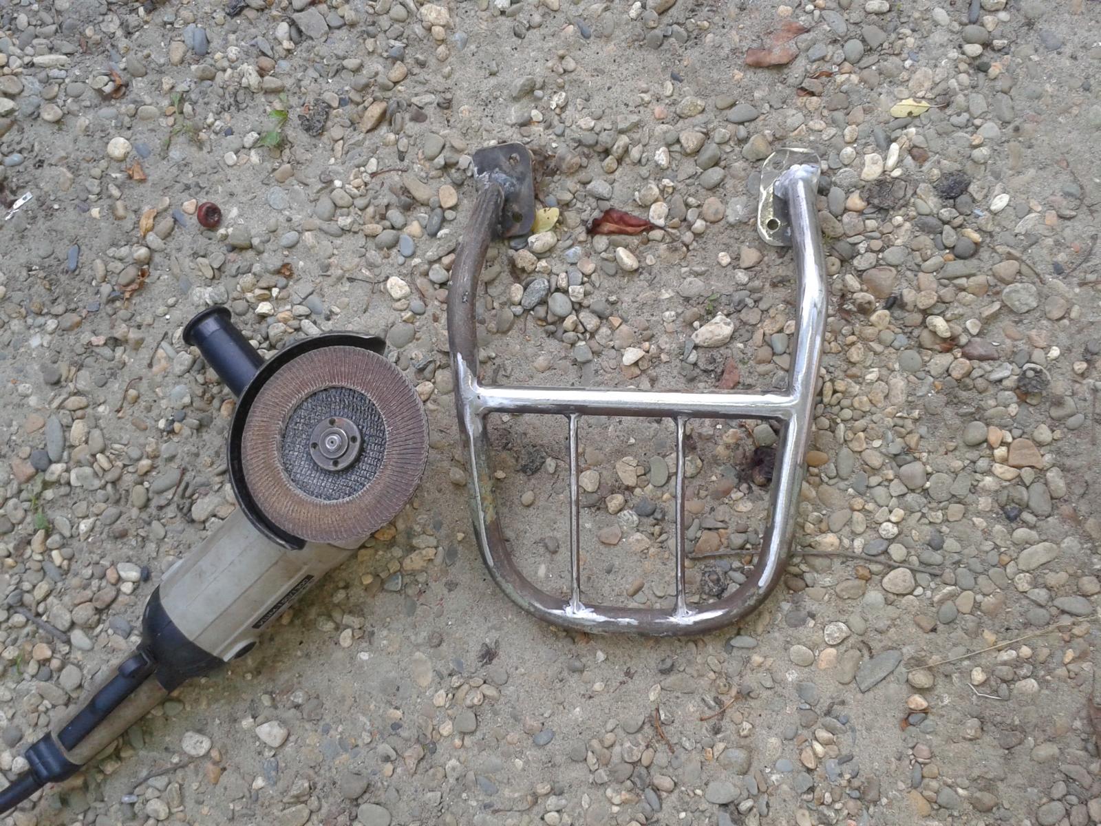

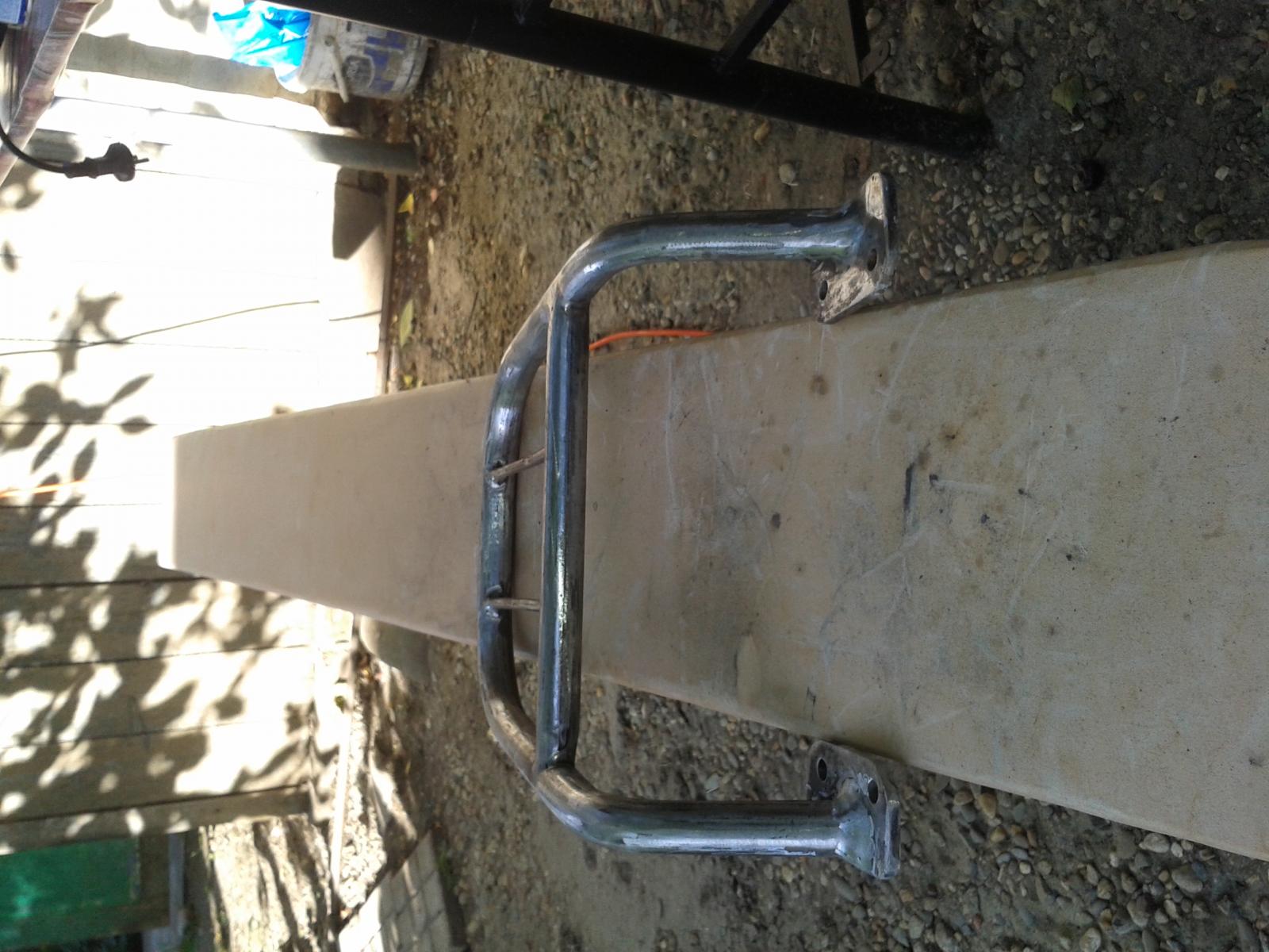

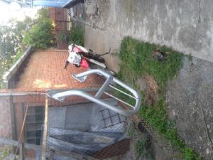

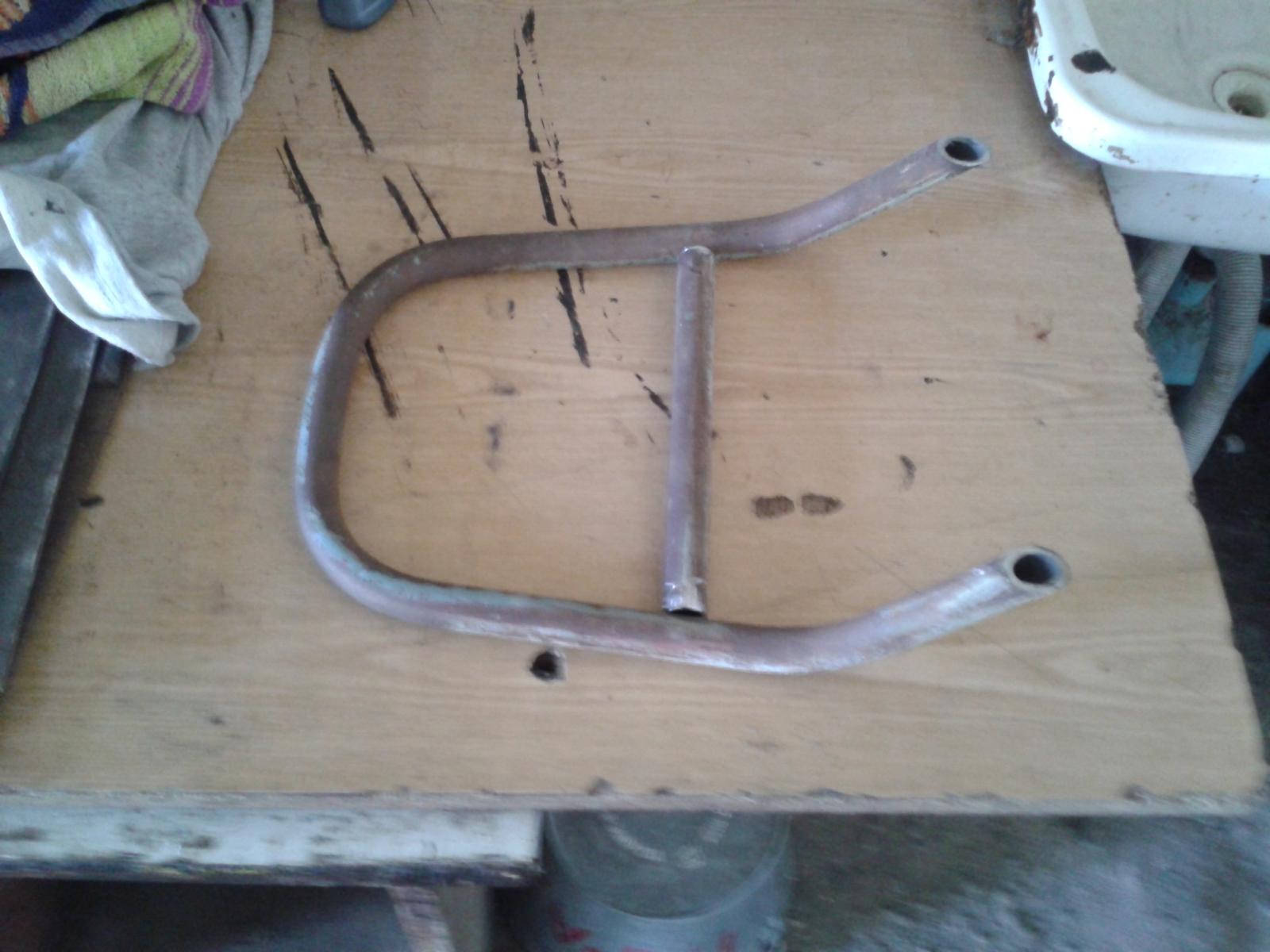

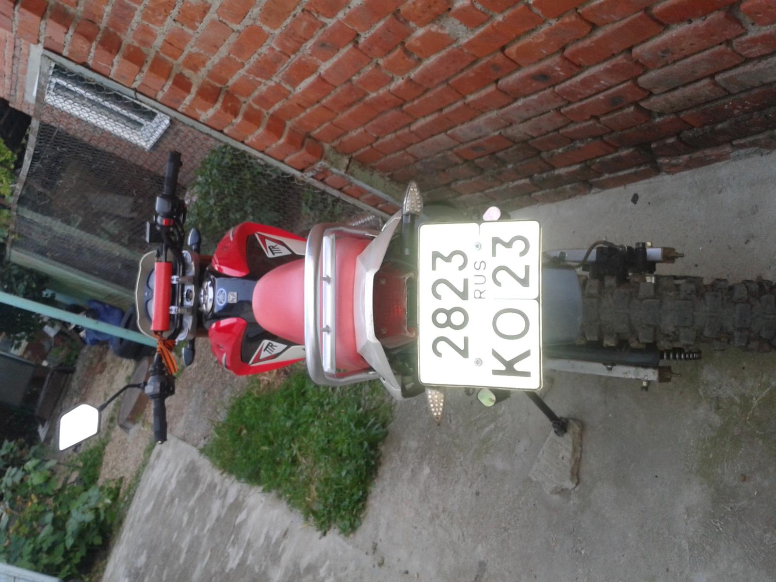

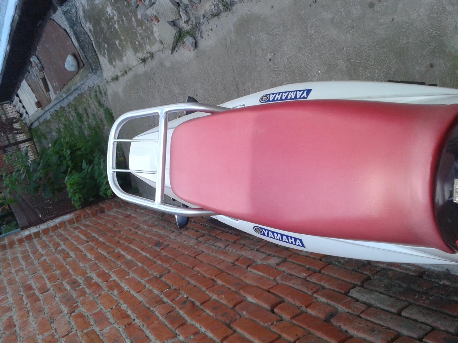

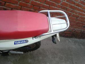

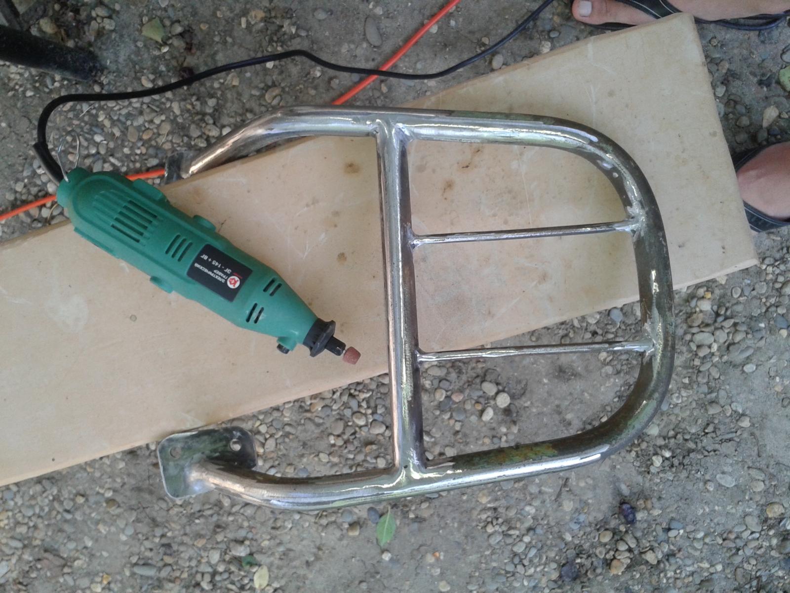

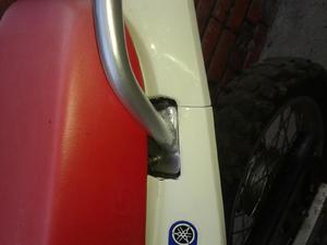

вовик Опубликовано 29 июня, 2014 Жалоба Опубликовано 29 июня, 2014 На работе было скушно и я решил сделать багажник... вот что получилось. Труба диаметром dh=20 мм. и проволока 8 мм. 17 Цитата
Капитан Улитка Опубликовано 30 июня, 2014 Жалоба Опубликовано 30 июня, 2014 Вовик зачет! Это самый симпатичный из всех предложенных ранее вариантов! Цитата
