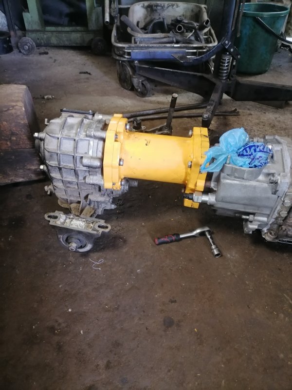

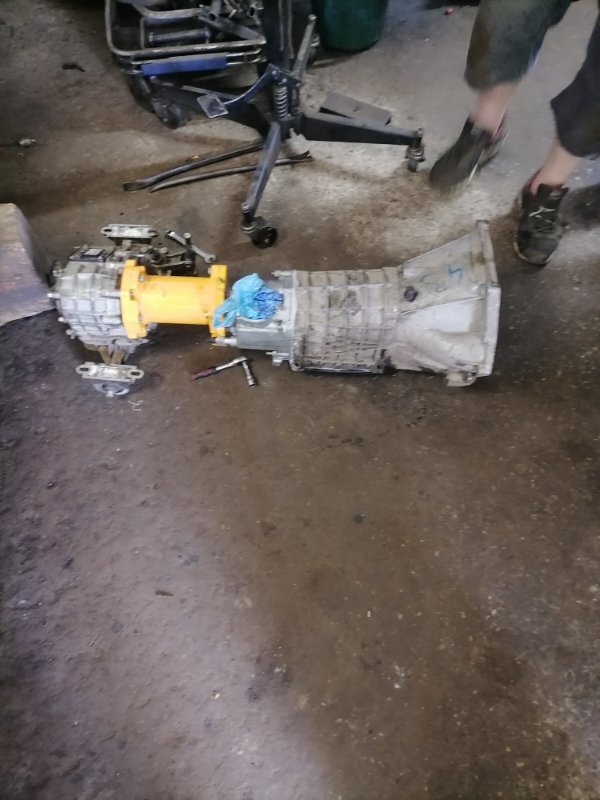

Гоша1001 Опубликовано 7 июня Жалоба Опубликовано 7 июня ... итак... день первый... вот я на нива .. площадке написал такой пост. - Вот почему? Всех конструкторов ШРУСОВЫХ карданов, мама, а видать она была у них одна... - рожала зимой и вниз головой - прямо в снег? Вместо того что бы укоротить палку миллиметров на 30, и хотябы один шрус сделать с фланцем под болты? Они придумали два ШРУСА со шпильками! Далее сняли раздатку далее - слив масло и отвернув крышку снизу КПП, с матами и ухищирениями сняли заднюю часть кпп. на этом остановились... ибо! будем делать завтра. ИБО - что бы сделать хорошо - нужно что бы КПП с РК женилась на полу, в свободной творчесской атмосфере! С утра будем снимать КПП.... продолжение следует... 1 Цитата

Гоша1001 Опубликовано 8 июня Жалоба Опубликовано 8 июня сегодня разобрались. Масло текло не через сальник. а через шток повышенной - пониженной. Видать на Т.О. много налили. 1 Цитата
Гоша1001 Опубликовано 8 июня Жалоба Опубликовано 8 июня ну и сегодняшний результат. Завтра останется всё это запихнуть на место. 1 Цитата

Гоша1001 Опубликовано 24 сентября Жалоба Опубликовано 24 сентября В 09.06.2025 в 08:42, путник1 сказал: Игорь, результат то какой ожидаешь, и будет ли он, отпишись ... и так, прошу прощения за долгое время. Отписываюсь) Моноблок убрал вибрацию от промежуточного кардана на раздатку, теперь все рычаги стоят ровно, и соответственно убрал слабое звено Нивы промежуточный кардан в своем классическом исполнении. НО... появилась поразитная вибрация ровно на 2000 об. двигателя. уже игрался и подушками и пластинами и зазорами.... +- все одно и тоже... сейчас нашел более менее приемлемый конфиг, что эта вибра малоощутима и быстро проходит. Подобный результат имели все кто ставил данный моноблок на Драйве2. Только у одного чела прошло все гладко, но у него кпп и рк лежат на подрамнике с сайлентблоками. Ну а если по существу- если отбросить вибру на 2000, это конечно класс. Съездил в Казань, это 660 в одну сторону, держал 100- 110-120. никакой вибрации, только гул движка досаждает на 3000 оборотов. Но когда переходишь на 3500- то уже пофигу)). Раздатка стала свистеть равномерно, а не пульсирующе, а после 90 - ее вообще не слышно. Съездил в Казань, к Братьям Гавс... поставил замки на двери и багажник, теперь двери закрываются мизинцем, а багажник с расстояния 3 см. захлопывается. Ну на сим пока всё... 1 Цитата

Гоша1001 Опубликовано 10 октября Жалоба Опубликовано 10 октября В 09.06.2025 в 08:42, путник1 сказал: Игорь, результат то какой ожидаешь, и будет ли он, отпишись отписываюсь ))) все отлично, вибры от раздатки и всей остальной дребедени - нет. НО... появилась вибра от двигателя - ровно на 2000 оборотов. Борюсь))) в планах поставить подрамник))) Если раньше на 90 и выше уже было очень не комфортно, то теперь 110 едешь спокойно! 1 Цитата
