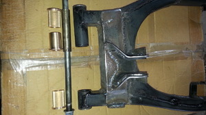

Я пишу не о факте изготовления, а о возможности увеличить площадь контакта, потому как оказалось на каждую втулку есть штатный запас величиной в 5 мм, самих втулок 3. Представьте поверхность скольжения в целом увеличилась на 15 мм!!!, отсюда соответственно ресурс по износостойкости.....

Откуда их (втулок) три????
1 час назад, капер1966 сказал:
стесняюсь спросить, а сколько их по Вашему?
В моем мото их точно столько, сколько на фото.....
48 минут назад, ParaLanik сказал:
А ты не стесняйся , все свои :D
У меня две. (одна длинная , другая короткая.)  Разбирал и смазывал три раза.(ошибки быть не может).
Да ладно... Их может быть как три так и две... Конструкция любого ТС периодически меняется, а уж в подобных мелочах и подавно...
Выточить такие втулки я и сам могу, ТВ-16 аккурат в гараже стоит, вот только не из чего... Материала у нас тут днем с огнем...

Втулки из второпласта, капролона и т.д. проживут не долго, бронза проживет дольше всех:D. Помню в 90-х мы меняли втулки в маятнике Урала на бронзовые, там стоят вроде как из тугой твердой резины со втулкой внутри, получается типа сайлентблока, но они убиваются быстро, и весь зад идет шатом, ездить становится не возможно.

я себе (в свой мотик) точу из пластика, у нас в КВК на линии розлива, ролики для подачи бутылок, ну очень износостойкие. Думаю будет лучше, пластик не требует смазки... (хотя на свой маятник (маятник моего мотика) я пресмасленки вварю)
Так подобного плана втулки применяются много где. Себе хочу бронзу воткнуть в маятник, про пластики вопрос скорее теоретический ,ради изучения возможностей и примерных прикидок был задан :D

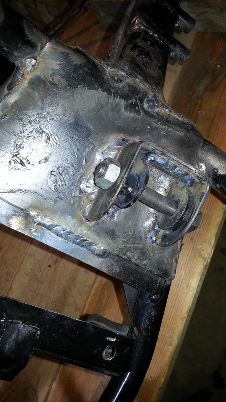

Сделал усиление верхнего уха амортизатора. Вырезал пластинку из метала 2.5 мм., согнул скобу и все обварил...
Теперь кроме родной вваренной гайки стоит свободная контргайка

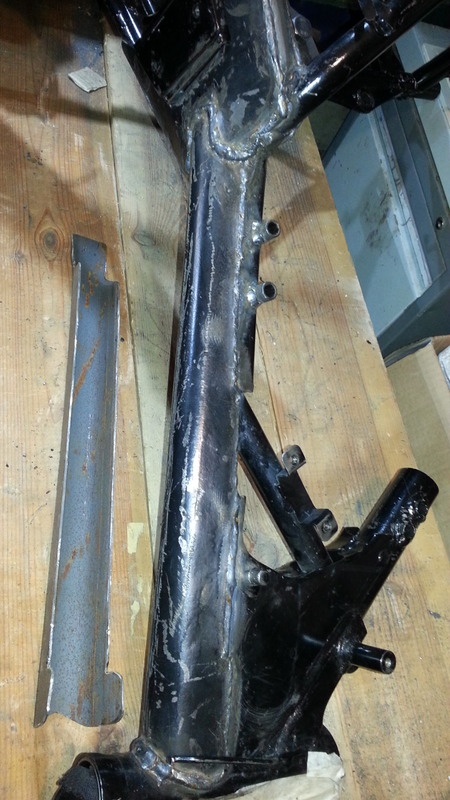

Не понравился мне изгиб трубы рамы под баком, распустил вдоль трубу (первый вариант специально положил рядом, чтобы, было понятно как я распускал трубу), одел на родную раму и обварил, теперь все ровно (труба в трубе) для проводки места больше чем достаточно, ставил бак все хорошо.
Также видно, соединение с рамой сверху уха амортизатора - в заводском варианте там был проварен кусок прутка, я его оставил дополнительно вырезал "крышку", обварил её к раме, а под планкой крепления бака, приварил, загнутый конец верхней крышки к нижней пластине, на которой уже сами ухи амортизатора, получилось прочно...

Выточил втулки маятника, по размерам посадочных мест сделал их немного длиннее. Родные (на фото одна металлическая) длиной 35 мм, а выточенные нормально подходят длинной 40 мм. При этом внутри втулка 44 мм., т.е по 2 мм с каждой стороны вполне достаточно чтобы зажать её от проворота. Пару накатал, также для предупреждения проворотов в гнездах маятника....  Думаю бронза всяко лучше в этом узле работать будет!
Я помню раньше когда с токарным станком подружился (сейчас оооочень жаль, но у меня тут его нет) с накатками проблемы были, просто тупа не найти было-_-, в продаже не было, на производстве не утащишь:D я пользовался роликами от газового ключа, на 3-4 раза его хватало :D
