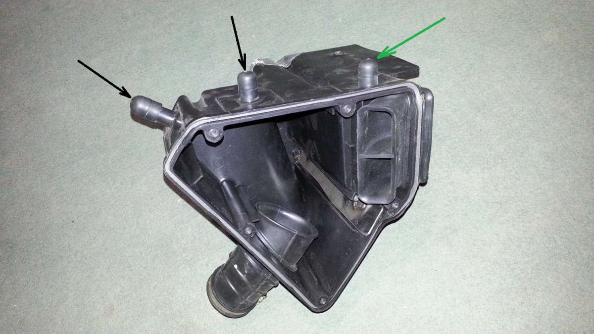

23 часа назад, ParaLanik сказал:
В корпусе воздушного фильтра есть 3 штуцера, однако в моем мото они все заглушены (интересно только у меня так?).
При этом с карбюратора выходят 2 трубочки на слив и из картера воздушник - просто болтаются на улицу меж движком и маятником.
2 патрубка в корпусе фильтра входят в полость за фильтром (отмечены на фото черными стрелками). Вероятно в них можно подключить трубки из карбюратора.
1 патрубок входит в корпус фильтра до фильтрующего элемента, вероятно в него подключается шланг вентиляции картера (на фото зеленой стрелкой). Тогда пары масла будут смазывать фильтрующий элемент (и не попадать в цилиндр).
Единственное для подключения штуцера торчат не удачно, придется искать пластмассовые трубки уголком на 90гр.....
Я ради интереса пробовал все трубочки воткнуть в корпус воздушного фильтра, чтобы ничего не болталось. К нижнему штуцеру приделал трубку вентиляции. Но она отломилась и я её подключил тут-же, но просверлив отверстие в корпусе фильтра диаметром чуть меньше диаметра шланга. Работает, пыльный воздух с улицы вентиляция не хапает. А вот карб подключить невышло. Холостые норм, а при нагрузке - провал. Видимо из-за малейшего разряжения (в корпусе фильтра) падает уровень в поплавковой камере... Но эти 2 трубки я объединил через тройник в одну, всё меньше грязи, и пущай висит... Если интересно фоты покажу.

Подведём итог.
Картерным газам нечего делать в карбе.(убираем трубку сапуна под седло, чтоб воды не хватанул в броде)
Трубку на поддоне карба оставляем как есть (пусть висит) Она работает при переливе (можно сливать бенз при помощи болта например на зимнее хранение)
Верхняя трубка карба (при подъёме дроселя-мембраны) предназначена для разряжения (выхода воздуха) убираем её под седло (без перегибов конечно)
Всё (тему можно закрывать.)

Провал не по тому что трубка бенз высасывает, такое просто не возможно, так как трубка не имеет соприкосновения с бензином в поплавковой камере, а потому что создается в камере разряжение и бенз банально не проходит через жиклер.
