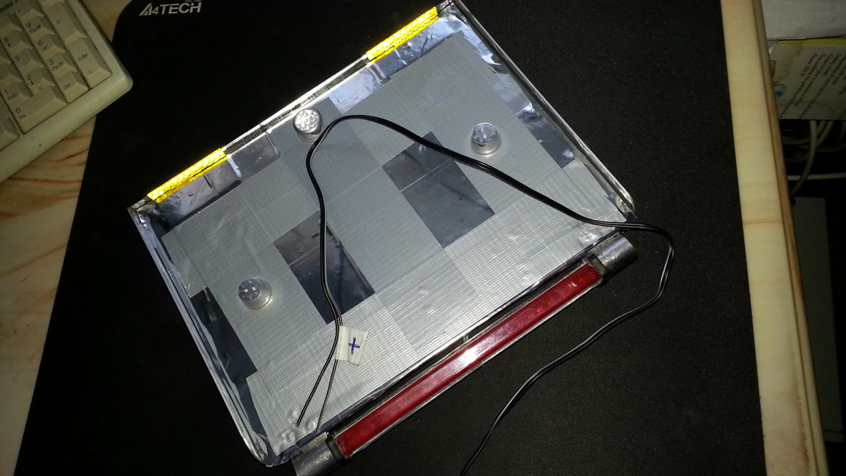

Погода у нас почти "Летная"! Ночью небольшой минус, днем плюс. В горах снег у нас на ЗБК (западный берег Крыма) сухо смело можно выезжать. Вот сделал рамку под гос. номер. Основа два листа оцинковки (1мм+1мм), по бокам алюминиевый уголок 15Х15 мм., сверху уголок 10Х10 мм, снизу LED фонарь доп. стоп сигнала....
На фото видны декоративные крепления под стандартные отв. гос. номера, крепления для родной планки не видны, они отличаются от номерных в них прикручены винты с потайной шляпкой (кому нужно вышлю фото обратной стороны).
Изменено пользователем ParaLanik
