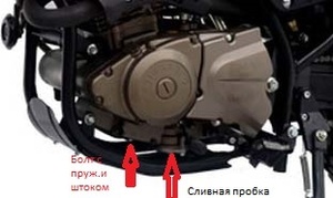

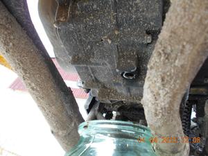

Парни,огромная просьба.Кто будет менять масло в ближайшие дни на Racer; отверните болт,который не на площадке ,а на самом картере,правее по ходу.Под болтом пружина и шток....аккуратнее.
  Вопрос: в какой последовательности и какой стороной\концом всё это вставляется.На сайте начертано,сначала шток округлой стороной вверх,потом пружина.Но на сайте и задний аморт.стоит штоком вниз,а по факту,у всех,штоком вверх)))))))
 У меня вывалилось,сижу,ковыряю в ухе)))))))

А где этот болт именно? Или всеже сильно разные движки...... <_<

Я там отписывался уже,не видел?)))))) Всё дело в том,что в мануале совсем не так,я уже написал.Поэтому хочется получить хотя бы ещё одно подтверждение.Это раз.
 А,во-вторых,я,хоть убей,не вижу смысла подпружинивания штока,непонятно от чего,сверху,вниз,тупо в болт......Вот и хочу обрести понимание)))))))
Вот эта хрень:
Да и правда какая то странная ерунда, зачем болт подпирать штоком с пружиной  :blink: ну если статор в масле ^_^ , то и болт должен подпираться штоком с пружиной! :D  а если пружину сжать то шток из нее не торчит?? может это какой то фиксатор на коперный вал передач  :rolleyes: а, хотя он в таком месте  :huh: даааа.. странная тема! :D

Это как то связано с нейтралкой.  типа концевик. Включить нейтраль без него.Если лампа не горит значит концевик. вопрос как его вставить.?По логике шток  пружина  болт .99%
Вот нашёл.Это,по ходу,фиксатор копирного вала.Если это так,то ,однозначно,шток должен полукруглой "пулей" входить в пазы вала,и подпружиниваться пружиной в свою "пятку-пятачок".
См. позиции №№ 19 ; 22 ; 25.
2капер1966 : концевик должен иметь электрическую составляющую,а здесь болт,пружина,шток.

На яве 350, да и на всей совковой технике (и на всей импортной до 85 года-знаю по японии), вилка немного не той конструкции, там нет блокиратора "антиклевка" на новых мотоциклах он есть, в одно перо должно масло заливаться больше. Перед сменой аккуратно надо вылить все масло из каждого пера в разную тару, обычно в пере не больше стакана масла, так что 2 стакана и вперед, обязательно необходимо запомнить где масло больше было! По поводу бенза, производитель знает, из какого материала делает детали, значит он перебдел для предотвращения прогорания клапанов и их седел. По поводу штока+пружины+болта, я так понял он вообще под коленвалом находится, какой там нафиг коперный вал, я выше просто предположение сделал, просто похож он на такое....
Вал КОПИРНЫЙ,от слова копировать....На картиночку глянь??? Где ты там увидел "колено" ?  :blink:
Там написано по-русски - "ВАЛ КПП"

Я по фотке смотрел, где сам этот болт на движке находится, по поводу копирного или коперного, хорошо что ваще вспомнил как он хоть близко обзывается  :D я думаю все поняли про что я))) я в 90-х их переваривал на совкоциклах и прочих мотах что бы 4-я передача не вылетала, и мне как то было поф и там или е -_-

Уж колено-то там и рядом не валялось.......
Я думаю форестер не буду брать, хотя зп скоро все возможно :rolleyes:  на фотку посмотри свою, сам ее выложил! сам все отметил! Коленвал как раз над тем болтом и находится :D
Миш,ну если шток упирается в копир,как указано на схеме,значит колено там ни при чём.
Я же выложил схему,после чего ты пишешь про колено.Не вводи народ в заблуждение - и так по Racer-у туман густой))))
