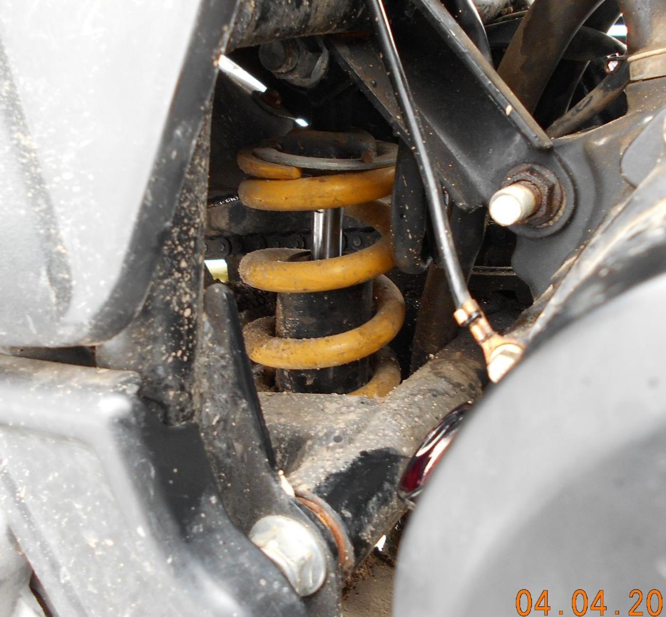

Ладно, пока подождем с фиксатором копИрного :D  вала все равно полной инфы нету, щас вот я посмотрел фотки свои, и увидел что шток амморта у меня тоже 2-3 см до резинки-отбойника, (прикрепляю фотку), кто то тут уже это писал, что вроде ну мало как бы для рабочего хода амморта. Сравнивать мне есть с чем, и япы и киты, и совкоциклы все помню. Проехал примерно 250 км, заметил, везде на дороге лежачие менты, (по бездорожью не езил, мот не тот), отрабатывает подвеска ок! В принципе моноамморт не кроссового типа (расположение практически вертикальное) возможно такой ход и есть у него? На выходных буду клиенту казать свою Машку, если не забуду, то сфоткаю, тоже заинтересовал этот вопрос!
Фотка не моя,если уж на то пошло
Значит сам всех в заблуждение вводишь ;)  ;)  ;)

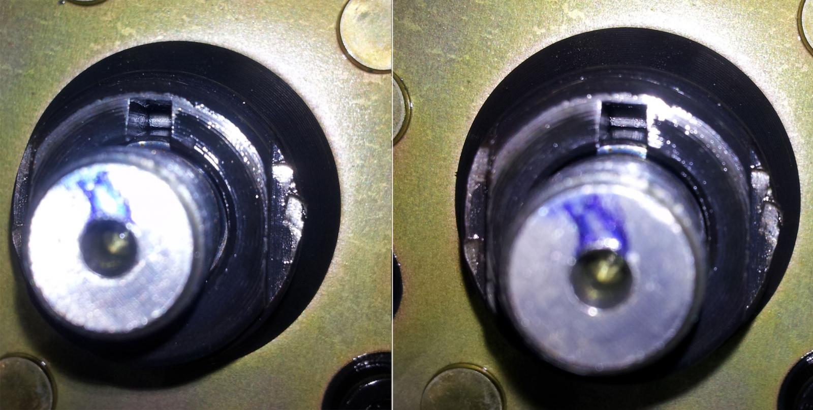

Скинули левую крышку, шпонка, на которой сидит ротор генератора с датчиком зажигания CDI, вроде на месте (пара фоток), так что ротор вроде не прокручен на коленвале. Путем кручения ротора за гайку при накинутой крышке по ощущениям (визуально-крутильному контролю) искра пролетает за 90 градусов до ВМТ с максимальной компрессией вместо 15-30 градусов. Может ли что-то сбить CDI зажигание или я чего-то в нем недопонимаю? И метка на роторе при выставлении напротив смотрового окна не соответствует ВМТ!
Какие мысли есть по этому поводу?
