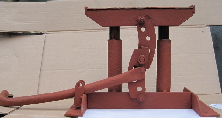

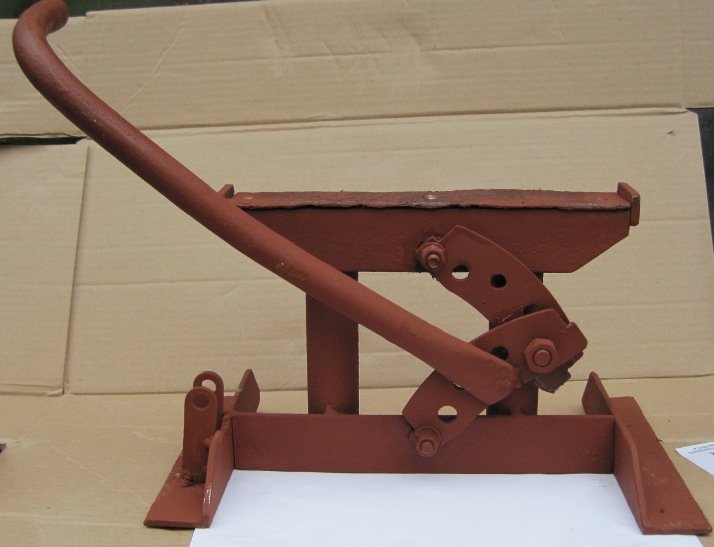

43 минуты назад, Viktor. сказал:
Привет!
Вот слепил из того, что было
Молодец! Прям кулибины! Я свой уже год доделать не могу)))
Хватает высоты подъёма? Как распределяется вес мотоцикла - оба колеса "висят"? Я так понимаю, ты ставишь его поперёк мотоцикла.
30 минут назад, Student сказал:
Переднее колесо висит- заднее касается. Можно распределить обои будут висеть, можно площадку увеличить. Цель была разгрузить подвеску на зиму. Ставлю поперёк мотоцикла- поднимает на 6 см, если сместить центр будет выше но и больше усилие на рычаг.
