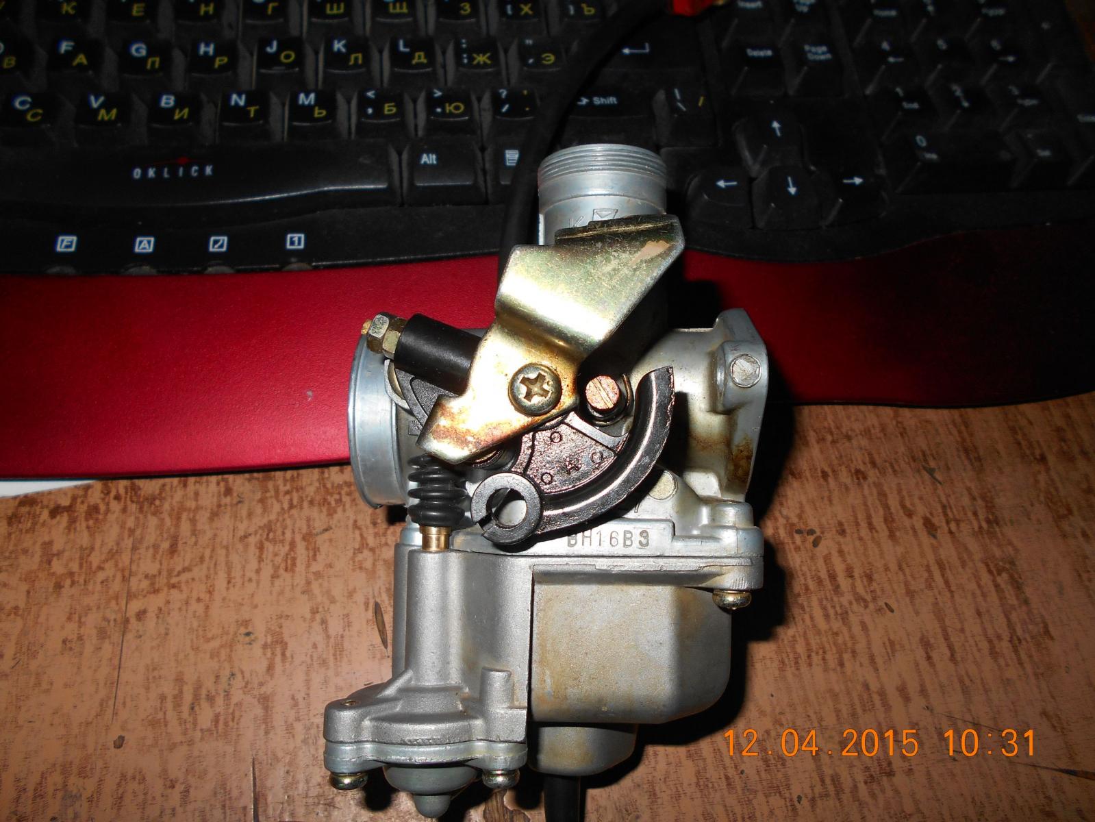

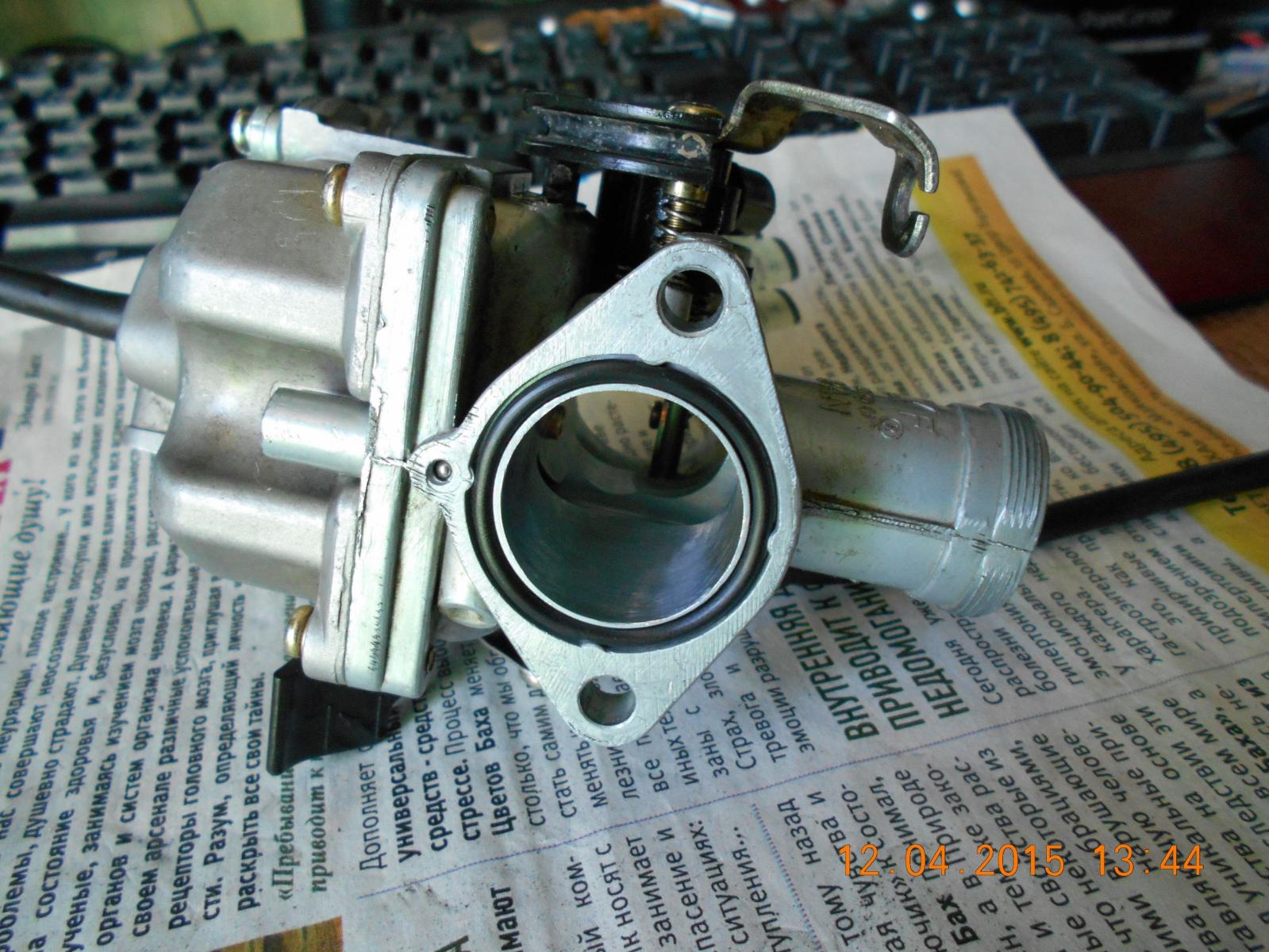

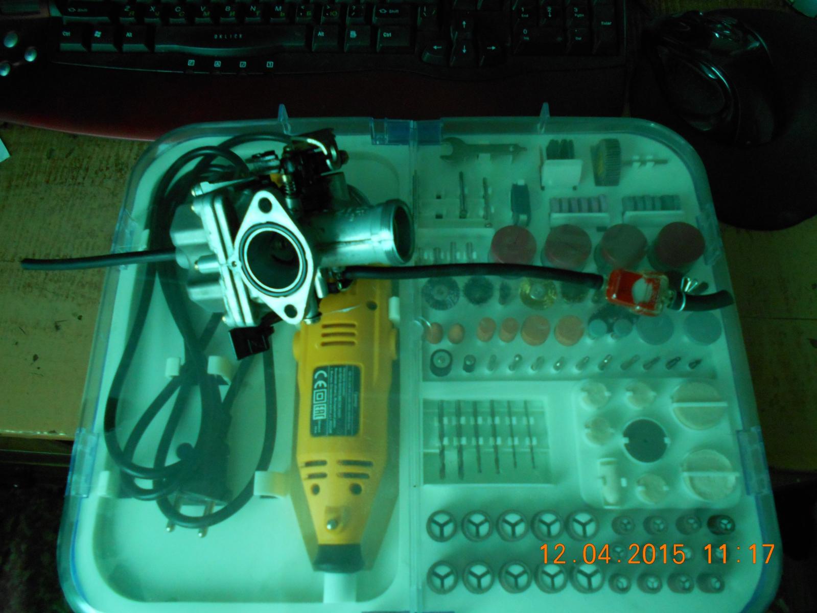

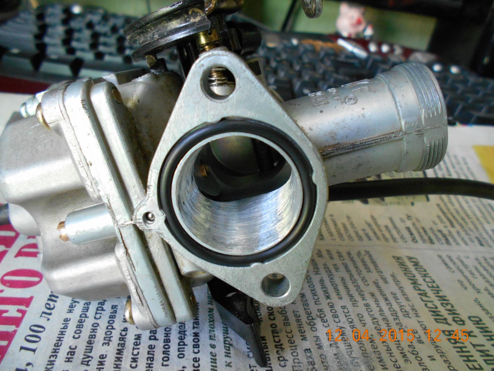

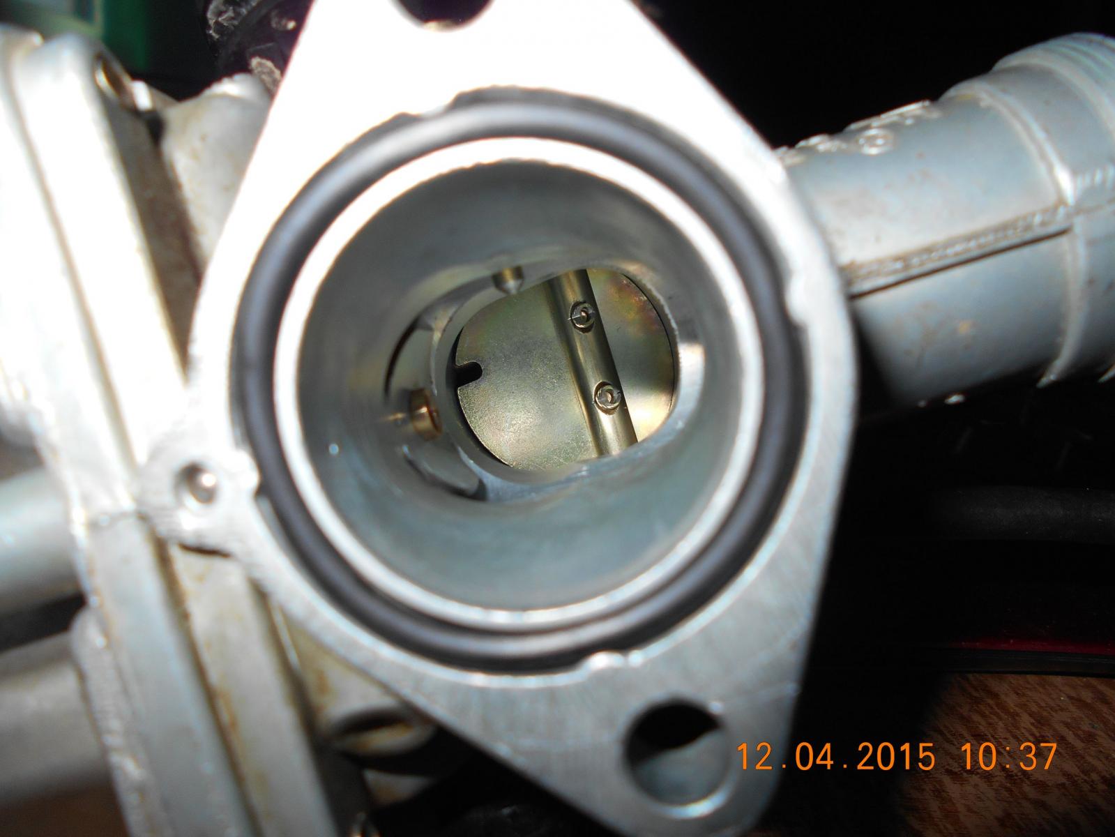

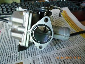

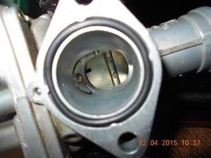

Вчера решил заняться карбюратором... :) у меня бенз капает с него, вобщем это еще у старого хозяина было (верней было ^_^ вчера снял и разобрал бак, карбюратор, ну вобщем все продул, почистил, протер, подкрасил (молнией косухи пошкрябал краску на баке сбоку) начал смотреть на карбюратор, и понял, задушен! :unsure: вобщем внизу фотки надеюсь будет понятно. -_- Типа дополнение, после всего сделанного от нефиг делать и для проверки укатил в НН :D  :D вобщем переделкой рад! :rolleyes:  и тока приехал до дома! ^_^

Ну вот...в у меня один был вывернут миллиметров на 5))))) Ну поприятнее стало?0))) Не люблю,когда что-то не так в технике))) Свербит))
Совсем  другое дело  когда  не свербит. меня  постоянно свербит всегда  хочеться сделать лучше (иногда это приводит к отритцательным результатам....лучшее враг хорошего) как нибудь займусь клапанами( что-то как-то там не так)

Никуда они не подсоединяются. Один для слива бензина, второй для уравнивания давления в поплавковой камере.
Их просто "причесать" надо,чтобы лежали где-то,"красиво" и всё.У меня выведены сзади двигла,в промежутки между движком и рамой.
