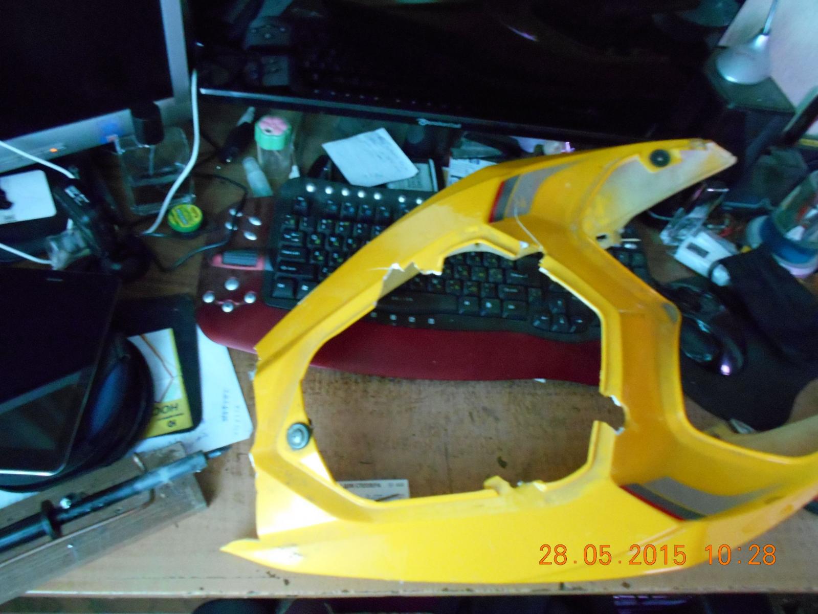

 Вот у меня горе....Лопнул пластик,слева ,у бензокрана.Отломилось ухо под болт,который скрепляет передний и задний кусок.Боюсь,никакие ремонты к успеху не приведут - отскочит............

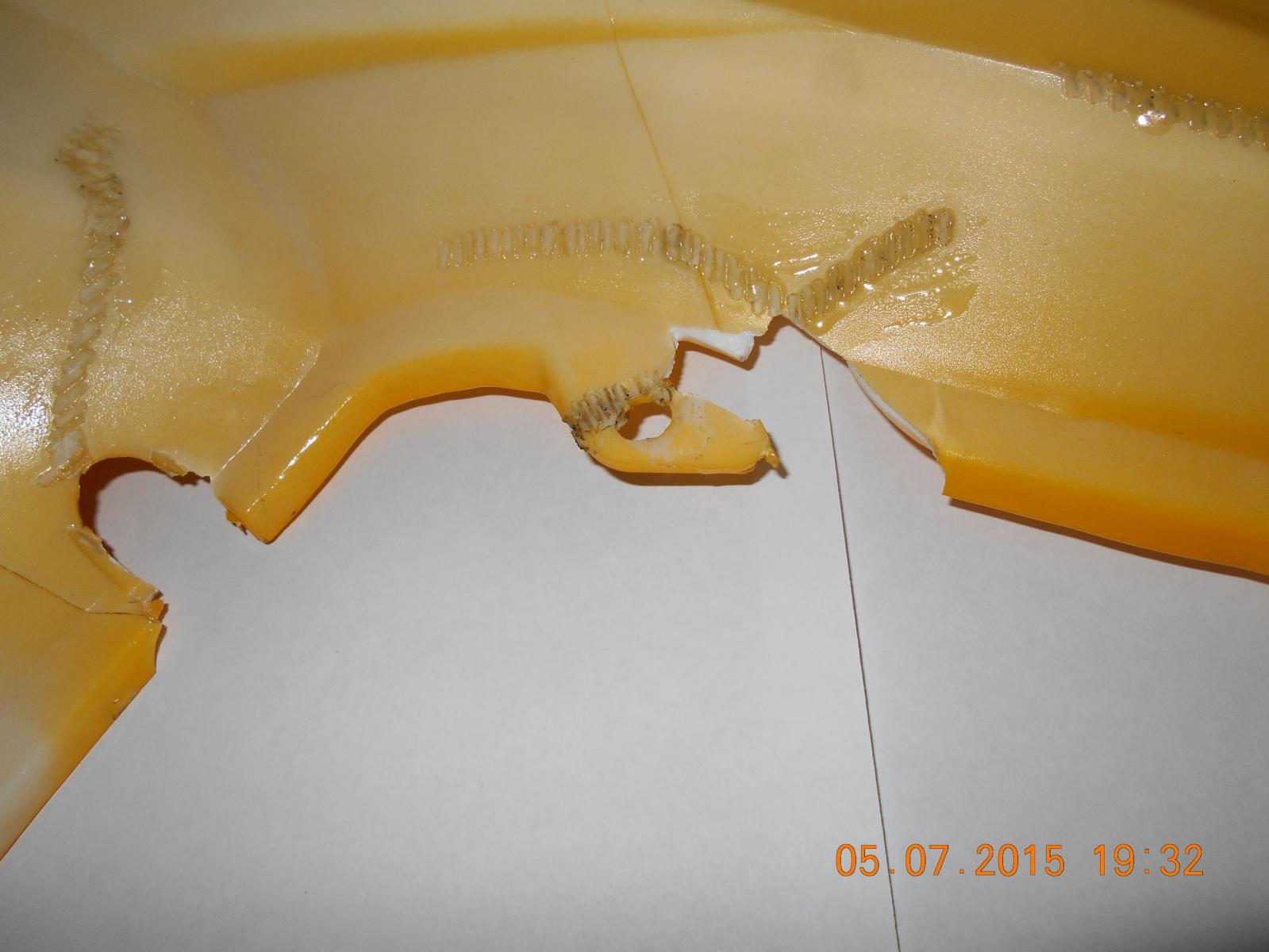

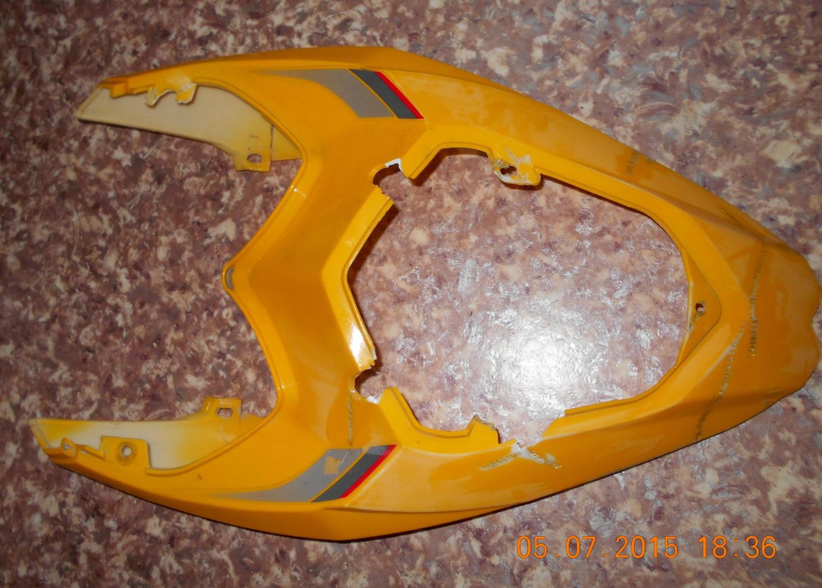

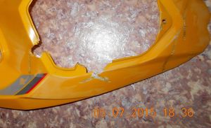

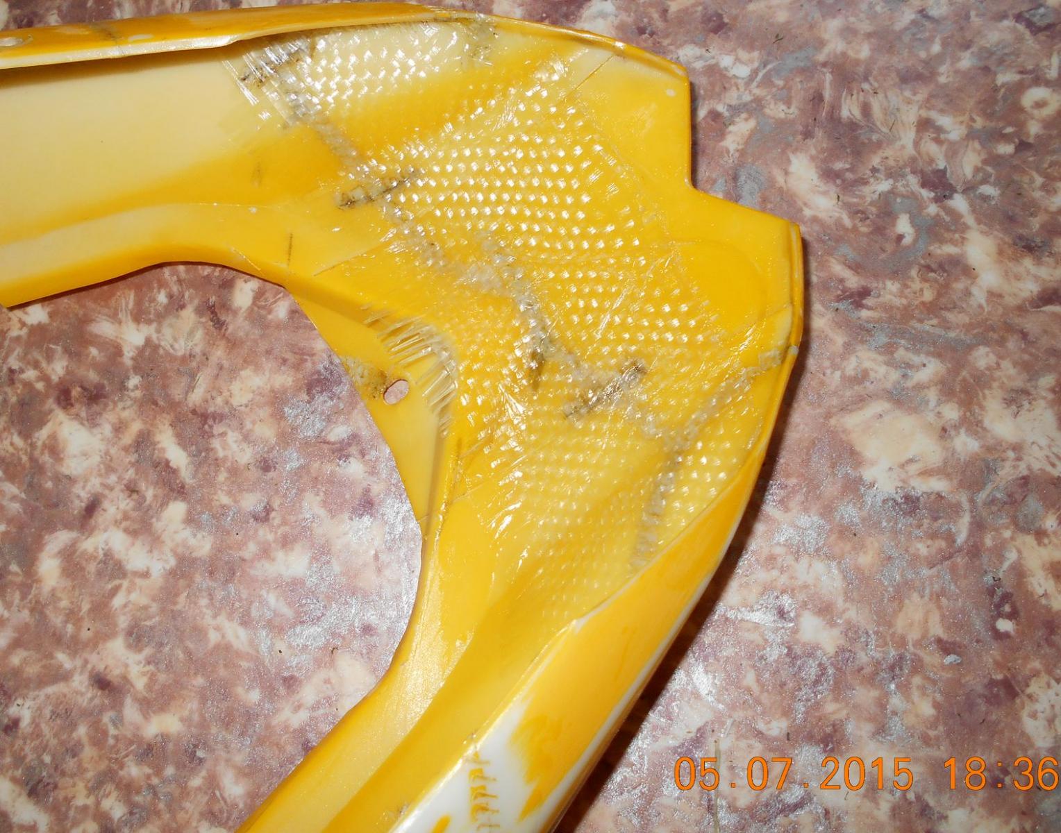

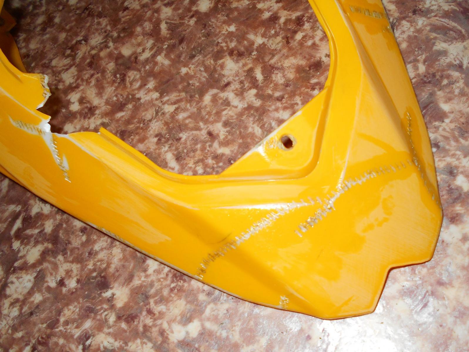

У меня всю задницу раскидало по кустам ^_^ , пластик я конеш запаял и щас стеклотканью усилил и карбоном ^_^ , новый я конеш заказал но с ДВ он идет 2 месяца... и щас катаю без заднего пластика и сиденьки для второго номера, вид как говориться "боевой" :D думаю что пластик можно так же запаять (лучше не как я прутиками, а металлической сеткой) и сверху стеклоткань приклеить или пластик феном наплавить, все делается! ^_^

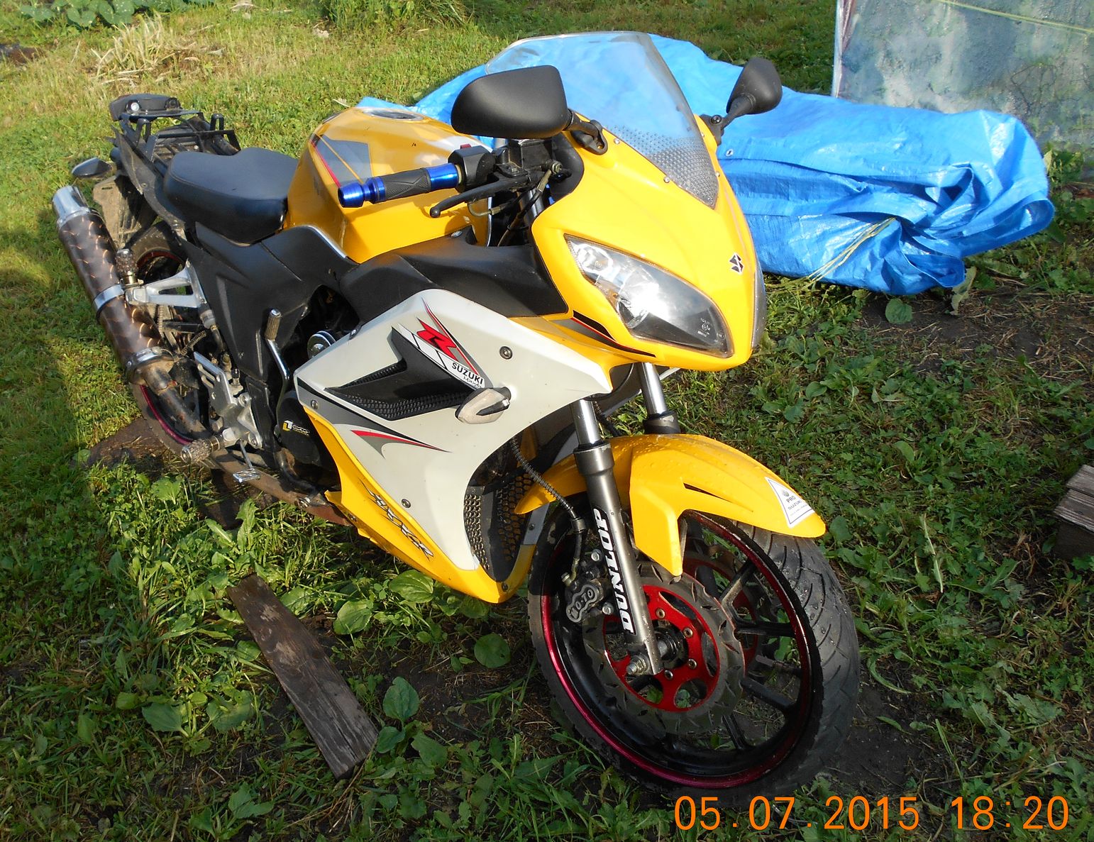

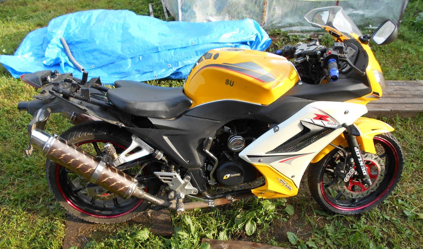

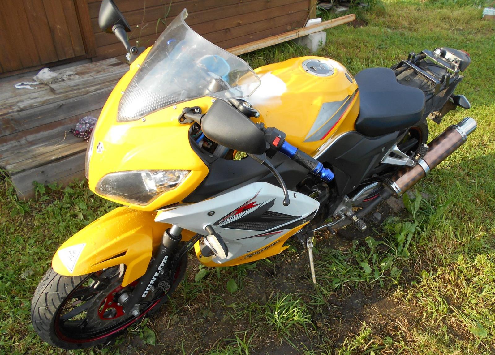

Ты бы хоть фотку мота выложил? Посмотреть на него,а-то ,трактор есть,а мота нет :P

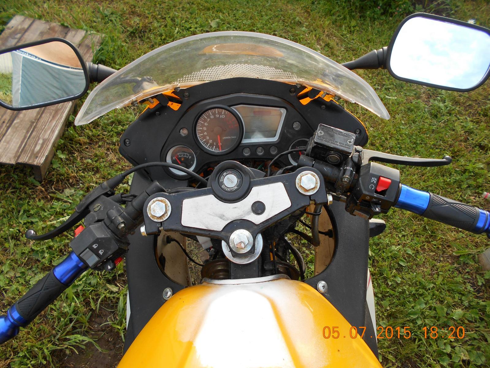

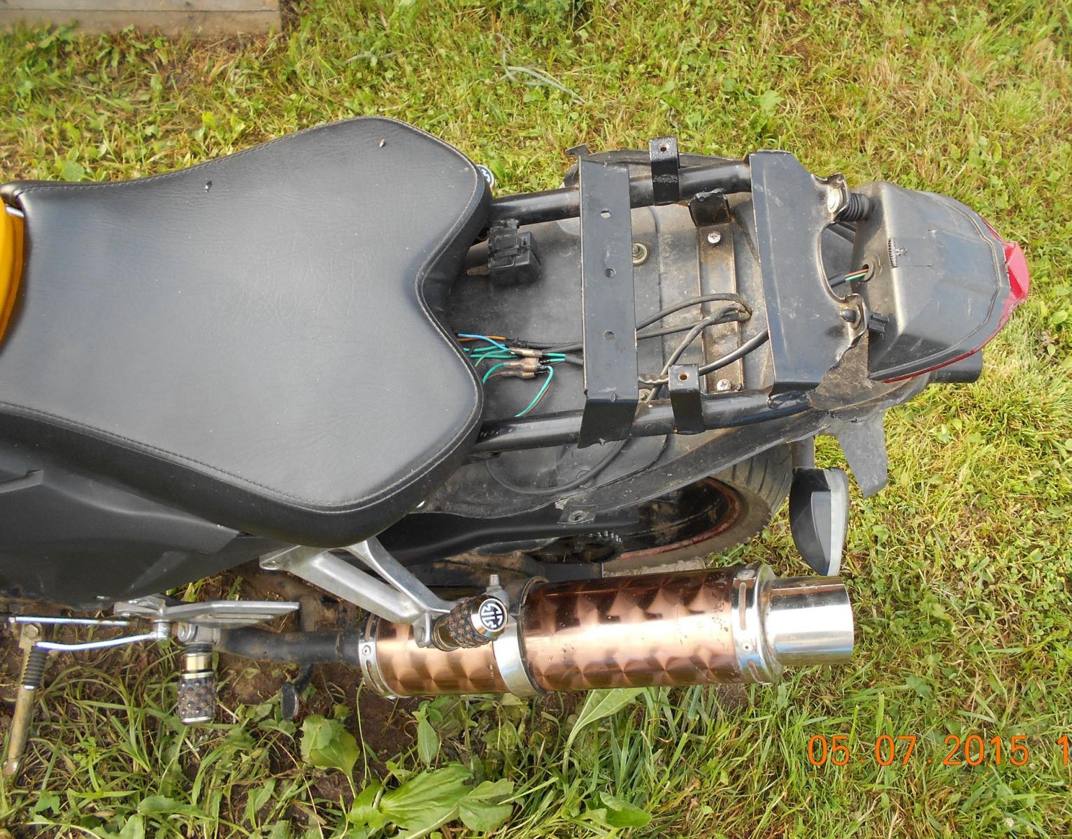

Я выкладывал ранее и фотки после аварии тоже, хотя могу выползти сфоткать  ^_^  вобщем сфоткал  ^_^

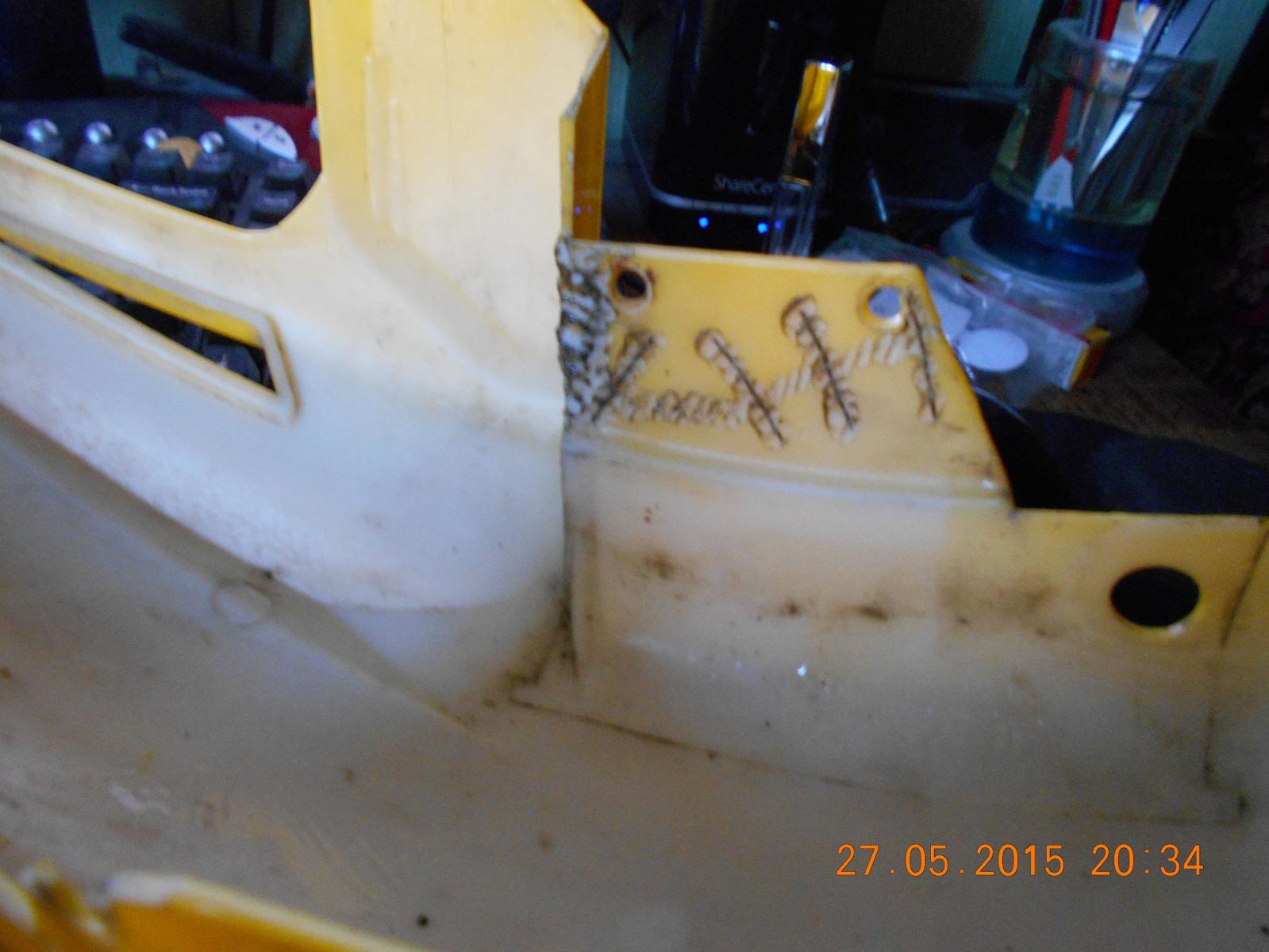

Вот как у меня получилось (первые фотки- само собой еще не доделано), последние фотки что было и как паял, но я паял прутиками (скобы от степлера выпрямлял) но лучше всего впаивать в пластик металлическую сетку, а потом поверх уже либо стеклоткань с эпоксидкой (как я делал хвост) либо пластиковые прутики феном наплавлять (самый лучший способ)
У меня там ушко лопнуло аккурат пополам,в которое болт входит,там ни сетка,ни карбон не поможет.........Думаю рейку монтажную,от авто радио приспособить.

Это не Рейсер :D  :D  :D ет Сузуки, просто у нас движки одинаковые почти ^_^ . У меня ваще все крепежи выдернуло на хвосте, с двух сторон стеклоткань и во внутрь тоже, типа несколько слоев с эпоксидкой, и все! Как высохнет то сверлишь новую дырку, я в 90-х так Лексаны и Аэростары восстанавливал ^_^, блин даже бампера так клеил ^_^ а потом все шкуришь, грунтуешь и красишь, само собой после полного высыхания кроешь лаком, но думаю тебе перекраска не нужна, это все претстоит мне  ^_^ я и краску уже купил, золотой металлик  ^_^

Сам лопнул или как???Если я правильно понял ухо под маленький болт. Выход всегда есть попробуй приклеить какую нибудь пластину (алюминий) или кусок пластика например на супер момент. секунда и тп.Не торопись подумай(перекури) и всё получится. Удачи!!!

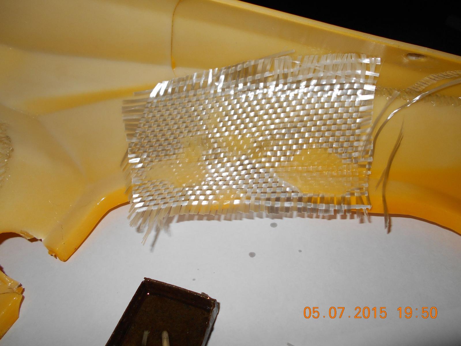

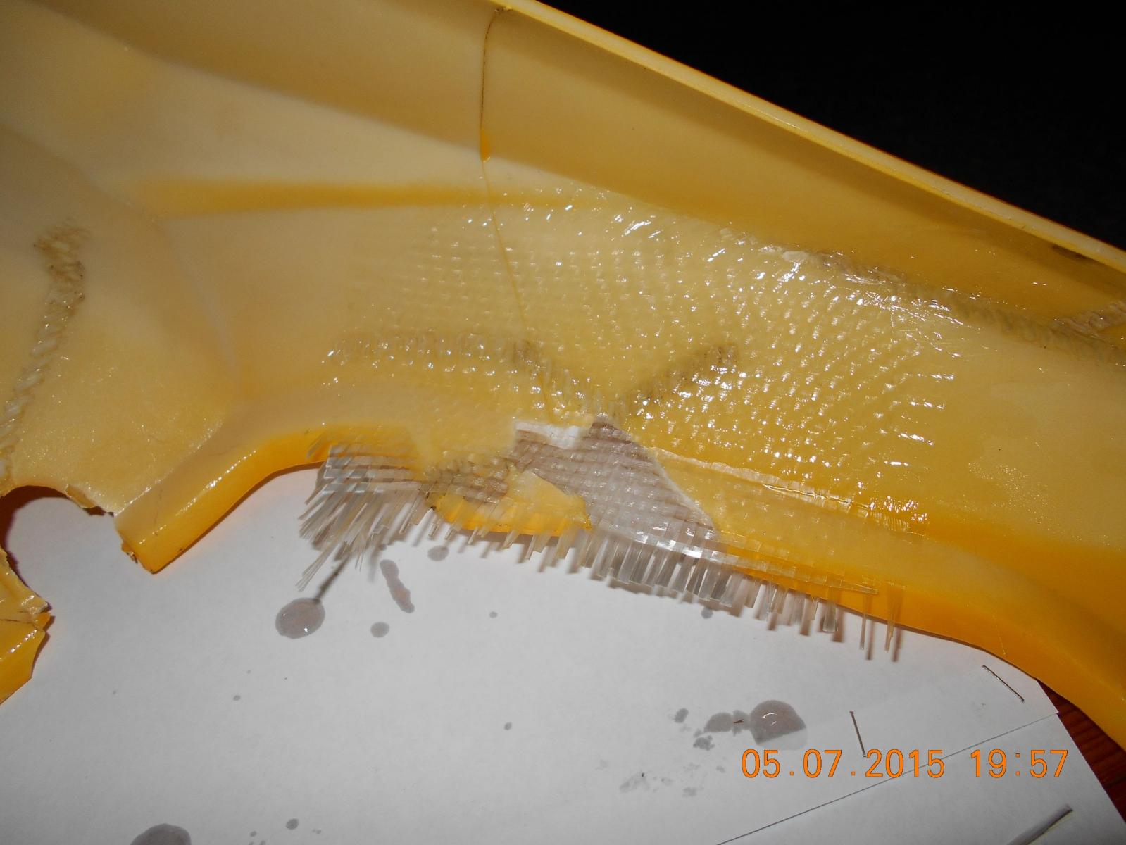

Момент и все такое лучше забыть... не держит это дело на моте  ничего ^_^ ... вот пример, специально щас сделал -_- У меня ваще крепеж оторвало, и так по порядку: припаял ухо, развел эпоксидку, вырезал кусок стеклоткани большего размера чем надо, зачистил растворителем место клейки с запасом (растворитель обычный 646 ;) ) средней мягкости кисточкой нанес эпоксидку на деталь, наложил стеклоткань на место, кисточкой разгладил стеклоткань, нанес эпоксидку на саму стеклоткань (пропитал ее для полной полимеризации) ну и остатки намазал на разные спайки ^_^ кисточку промыл растворителем ^_^  эпоксидку использую германскую марка - L, отвердитель тоже - L, время жизни до начала полимеризации 40 мин, стеклоткань, именно ее (со стекловолокном не люблю работать) использую выше 350 г/м2 в данном случае 430 г/м2 - плотная, толстая и пропитывается хорошо, замечу, это внутренняя сторона, завтра с внешней стороны буду накладывать 3 слоя стеклоткани и клеить, потом все дело вырезается и шлифуется, получается полноценная деталь  ^_^

Не Капер, не титанический)))) Я на спортах давно катаю, привык раз в год пластик восстанавливать :D  :D  :D Уплотнитель ет не то совсем, там не на разрыв идет....ухо же на разрыв силы идут.....  я вот светоленту клеил суперклеем, оторвалась зараза! Приклеил обычным кристалом, держиться....   :D а если ухо сделать из проволоки, его впаять в пластик, и потом уже стеклоткань и эпоксидка? я буду так другие уши восстанавливать ^_^
