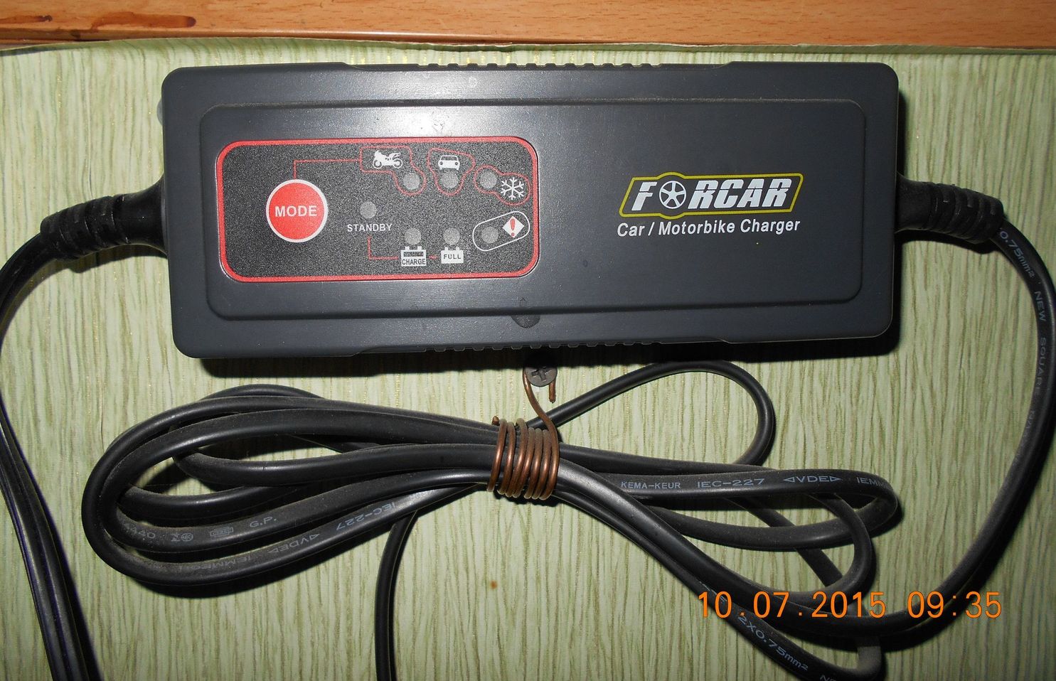

P.S.  2NORAD: Не знаю,откуда ты взял инфу.Запитывается от обычного БП,лишь бы мощность позволяла,и спокойно заряжает любой свинец. Вот ИНСТРУКЦИЯ.
P.P.S.  Если карман позволяет,то конечно новый лучше,и сразу гелевый,как у меня.Во-первых,он 9 A\ч,во-вторых,лучше переносит низкие t*. Немного капризен к процессу зарядки,но у тебя всё есть для "умного" заряда.

Нашёл,вот ТАКАЯ у меня примерно....Этой же фирмы,только черная (дарили лет 5 назад).
