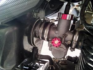

Чем дело кончилось? Как карб?
карб работает отлично!но стоковые жиклеры не подходят, у меня стоит фильтр хифло и сток труба под это я заказал с али жиклеры, поставил 120 главный и 38 холостой все работает отлично и заводится хорошо...пока не до конца настроил на первой при резком откручивании мот иногда глохнет а так все в порядке, разгон хороший...звезды стоят 13-44 520 максималка 110...в райное 90 идет не большой подхват до максимума...заводится без подсоса...есть одно но! это касается патрубка с воздухана его длины не хватает...решение проблемы - пластиковая труба в сантехнике нужного диаметра и резиновый патрубок (на бак помоему) от восьмерки
