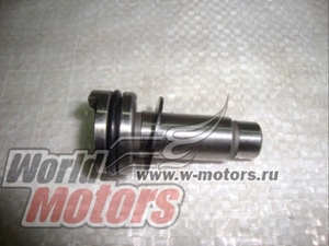

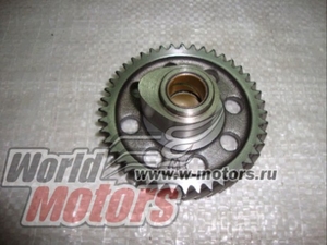

Саня тр-тр Опубликовано 18 мая, 2016 Жалоба Поделиться Опубликовано 18 мая, 2016 Так еще раз, распредвал на шариковых подшипниках там, или что? В чём то ты прав :) - распредвал на втулке. Это распред это его ось всё то же что и на схеме, только крупным планом. Цитата Ссылка на комментарий Поделиться на другие сайты Поделиться

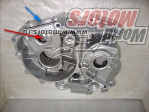

Саня тр-тр Опубликовано 18 мая, 2016 Жалоба Поделиться Опубликовано 18 мая, 2016 Ещё для понимания процесса: ось не крутится, крутится распред на ней. Масло (по логике) подаётся в тонкий торец оси и через боковое отверстие на рабочей поверхности (должно быть наверное) попадает в зазор. Если всё так - ищи жёлтые опилки в масле. Вот картер, по синей стрелке опускается распредвал, по красной вставляется ось. По смазке я не очень то понимаю откуда что берётся. Цитата Ссылка на комментарий Поделиться на другие сайты Поделиться
