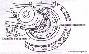

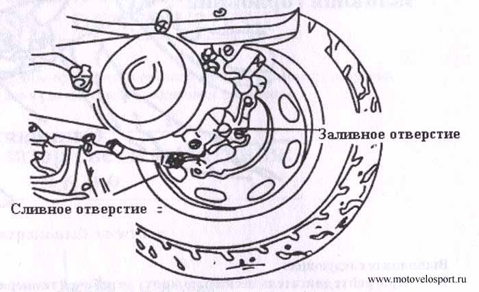

alexskri2009 Опубликовано 28 августа, 2012 Жалоба Опубликовано 28 августа, 2012 В двигатель приблизительно 0.9 литра. При проверке уровня щуп в заливное отверстие не вкручивать, просто вставить до упора . В редуктор 0.1 литра - 5 медицинских шприцов 20 см.куб. На зиму бак заливается полный чтобы не ржавел, чистым отстоявшимся бензином без примеси воды. Аккумулятор заряжают током равным 1/10 ёмкости. ВНИМАНИЕ - АККУМУЛЯТОРЫ применяемые на скутерах и мото ИЗГОТОВЛЕНЫ ПО ТЕХНОЛОГИИ "AGM", являются ГЕРМЕТИЗИРОВАННЫМИ и поэтому их КАТЕГОРИЧЕСКИ ЗАПРЕШАЕТСЯ ОТКРЫВАТЬ. http://www.avtoakkum...batteries_amg/. Далее. Если ёмкость аккумулятора 7 Ah(ампер-часов), то максималиный ток заряда равен 0.7 ампера. Время зарядки зависит от степени разряженности аккумулятора. Момент окончания зарядки можно определить по напряжению на клемах. Максимальное напряжение не должно превышать 14.4-14,6 вольта с включеным зарязным устройством, в противном случае наступает интенсивное газовыделение, и для герметизированых аккумуляторов это не есть хорошо. Я использую автоматическое зарядное устройство "Орион" с максимальным напряженим заряда 15.1 вольта для обычных аккумуляторов, но дополнительно контролирую напряжение вольтметром на уровне 14.4-14.6 вольта. И еще я слушаю, если в аккумуляторе слышно шипение, то это признак полного заряда. А про консервирование двигателя 4т буду сам искать в интернете. До этого у меня были 2т. Наверное различий не будет. Пока всё. Цитата
