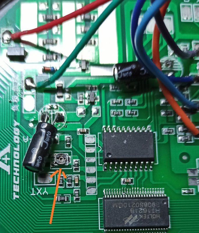

Здравствуйте! У меня китайский электромотоцикл. Приборка с завода, кнопки муляж. Одометр панели приборов показывает в 2,7 раза больше чем по GPS. Со скоростью тоже проблема, разобрал, покрутил резистор, поставил на 80км/ч максимально на холостом вместо 115 но скачит когда крутиш ручку газа хотя скорость не так быстро меняется.

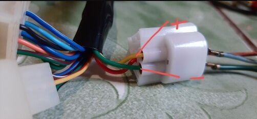

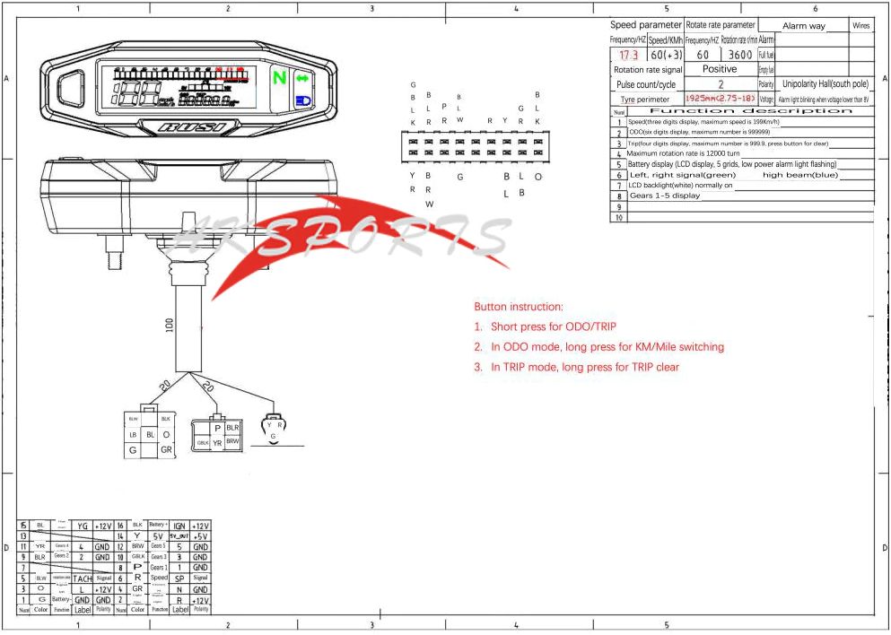

По ссылке приходит приборка с трехпиновым плоским разьемом спидометра,как у других не знаю(в отзывах часто жалобы,что разьемы датчика скорости на датчике и приборке разные).Заказывал без датчика,во первых у меня они есть,во вторых буду использовать штатный датчик в мопеде. Распиновка ниже,соответствует моему продавцу,возможно срастется и с другими.Да,индикацию передач(а их там 6 и нейтралка)не стал расписывать,можно методом тыка вычислить легко(все полосатые провода),у себя наоборот вытащил их из основного разьема приборки,ибо лишние.
Ссылка на приборку.
Ссылка на разьем для нее(пришло в одной посылке с приборкой).
Разьем для другой версии датчика спидометра(мне так и не пришел,оказалось и не нужен).
 Фото моей приборки,в отзывах их и так достаточно.
Распиновка основного разьема.
Типа заводского мануальчика.
Соответствие проводки датчика если разьем другой.
С настройкой все просто,удерживаем кнопку и подаем питание(вкл зажигания),можно ввести длину окружности колеса,число магнитов и тактность(число горшков) двигателя,переключения и ввод все той же кнопкой,короткое или длинные нажатия.При отключении питания,данные конечно сохранятся.
