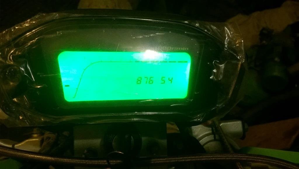

Alex_Frolov Опубликовано 23 декабря, 2018 Жалоба Поделиться Опубликовано 23 декабря, 2018 Предполагаю, что 1 это для датчика указателя топлива сопротивлением 100 ом, 5 для 500 ом. Остальное, как я описал. Ставь на колесо 2 или три магнита и вместо 420 вбивай соответственно половину или третью часть длины окружности. Если не планируешь подключать датчик уровня топлива, то можно просто припаять резистор на сигнальный провод, 100 или 500 ом, чтоб всегда показывал полный бак. Я так делал Цитата Ссылка на комментарий Поделиться на другие сайты Поделиться

mazepa2000 Опубликовано 23 декабря, 2018 Автор Жалоба Поделиться Опубликовано 23 декабря, 2018 Собственно уже нашел.Там есть гемор с установкой окружности,ибо ставиться там не окружность вовсе,а некое значение импульс оборот,для себя нужно рассчитать под свой диаметр и число магнитов.Но вот как я забыл хоть убей....Методом тыка играй,поймешь принцип,если еще контролировать ГПС,то можно и настроить подбором. 1 Цитата Ссылка на комментарий Поделиться на другие сайты Поделиться
Alex_Frolov Опубликовано 23 декабря, 2018 Жалоба Поделиться Опубликовано 23 декабря, 2018 2 минуты назад, mazepa2000 сказал: ибо ставиться там не окружность вовсе,а некое значение импульс оборот У меня была именно окружность, первая картинка из твоего сообщения так вообще от моей приборки Но потом это значение нужно немного подкорректировать, сравним пробег или скорость по приборке и гпс Цитата Ссылка на комментарий Поделиться на другие сайты Поделиться
mazepa2000 Опубликовано 23 декабря, 2018 Автор Жалоба Поделиться Опубликовано 23 декабря, 2018 Я помню намучался,но в итоге мы их ставили какое то время,пока новая версия не вышла.Давно просто было,они вышли только.Именно с той приборкой,шла вторая инструкция где 042 с завода.Первая инструкция от очень похожей приборки,но разницы не какой в описании,кроме исходных цифирей... Цитата Ссылка на комментарий Поделиться на другие сайты Поделиться

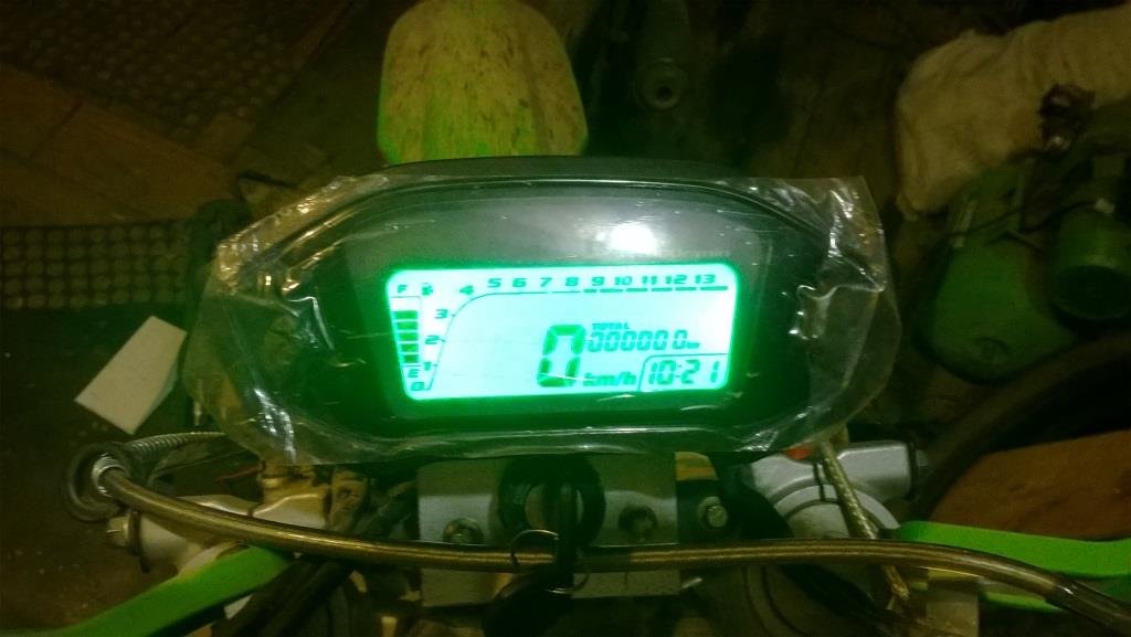

Vitallio Опубликовано 27 января, 2019 Жалоба Поделиться Опубликовано 27 января, 2019 поставил приборку, не горит нейтралка, и обороты показывает ниже чем родной тахометр, в провод датчика топлива впаял 100 Омный резистор и в панельке установил значение 5 , счас горит почти полный бак.. Цитата Ссылка на комментарий Поделиться на другие сайты Поделиться
