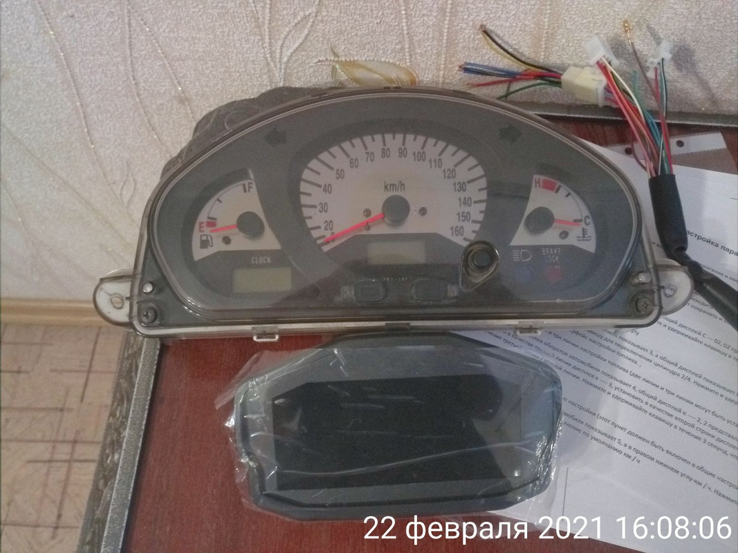

mazepa2000 Опубликовано 22 февраля, 2021 Автор Жалоба Опубликовано 22 февраля, 2021 Собственно отличная панель! Работает замечательно,правда проверял на стендах. Видно на солнышке ее отлично.Но не нашел места без колхоза, посему заказал другой вариант.буду его внедрять вместо родных потрашков в корпус штатной.вариантов с датчиком температуры не богато,приборка по функционалу богатая,не хватает только вольтметра и часы бы хотелось по крупнее. Пока не пойму как ее разобрать без варварства.Нужно вывести кнопку из корпуса.Но по габаритам она входит в корпус штатной(купил по дешману для опытов).Установленную на мопеде, пилить конечно жалко. 1 Цитата
mazepa2000 Опубликовано 23 февраля, 2021 Автор Жалоба Опубликовано 23 февраля, 2021 Разобрал! Внешняя крышка со стеклом на защелках,кредиткой снял. Там хитрая конфигурация стыка от затекания воды,но все равно удивился, что без герметика собрана ,так что рекомендую кто будет ставить такую,снять и пролить силиконом. Мне не грозит,будет внутри штатной приборки стоять,вполне возможно,что даже без этой крышки.. UPD Есть там герметик, черный, поэтому сослепу не заметил Цитата
