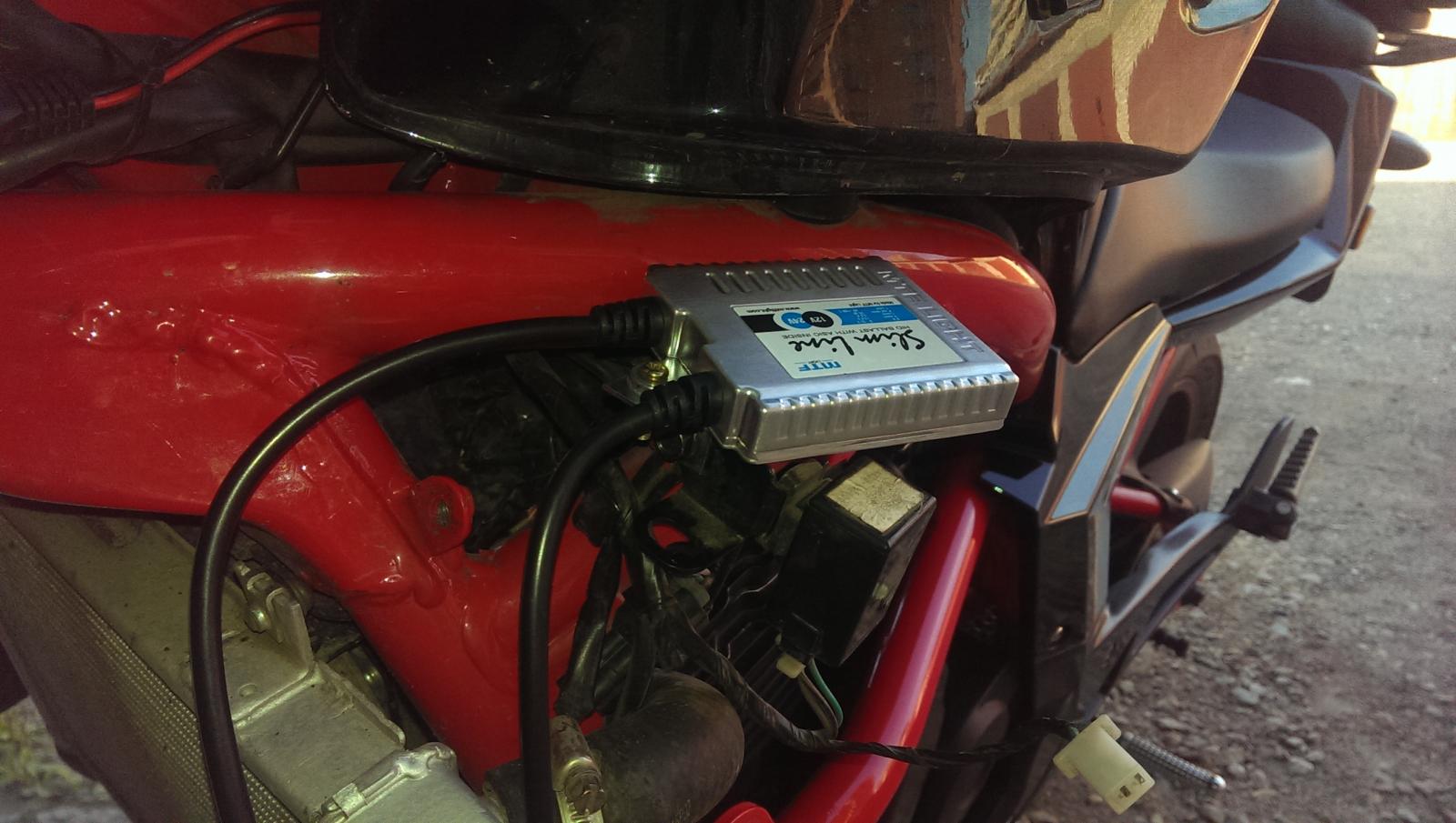

Ктался несколько дней назад поздно вечером и понял, что диодная фара конечно лучше галогенов, но нужно ставить ксенон и заказал сначала в одном магазине, перезвонили, сказали, что не смогут продать по той цене, которая на сайте, было 2000, изменили на 3000, я отказался и нашел в другом магазине такой же комплект за 2540, сразу же перезвонили и на следующий день привезли! Если кому-то интересно Ссылка на магазин. Пришлось поломать голову куда разместить блоки, но длинные провода облегчили задачу и я разместил блок под левым обтекателем, прикрутил винтами на мебельный уголок. Вечером прокатился и получил несказанное удовлетворение, светит в 2 раза ярче диодов и в 3-4 раза ярче галогенов! Короче, кто ещё сомневается, ставить обязательно! Это Ваша безопасность, а возможно и жизнь...
p.s.
Я покупал с температурой 4300К по трем причинам, во первых они ярче  других (3200 Lm), во вторых даже если свет будет немного слепить, корректора же нет, на спусках или подъемах светит в глаза, то народ не моргает в ответ. В третьих синий свет вреден для здоровья. На заводе все производители ставят 4300К. Напомню, что цоколь у нас идет Н7.

По поводу ксенона, я брал на авто-GSM, 500руб блок розжига, и пара ламп 700руб. + доставка 200руб. Итого 1400. Если нужен ксенон в дальний можно ещё блок докупить. Получится 1900 за все. Но мне в дальний не надо. Ближнего хватает до жопы!
