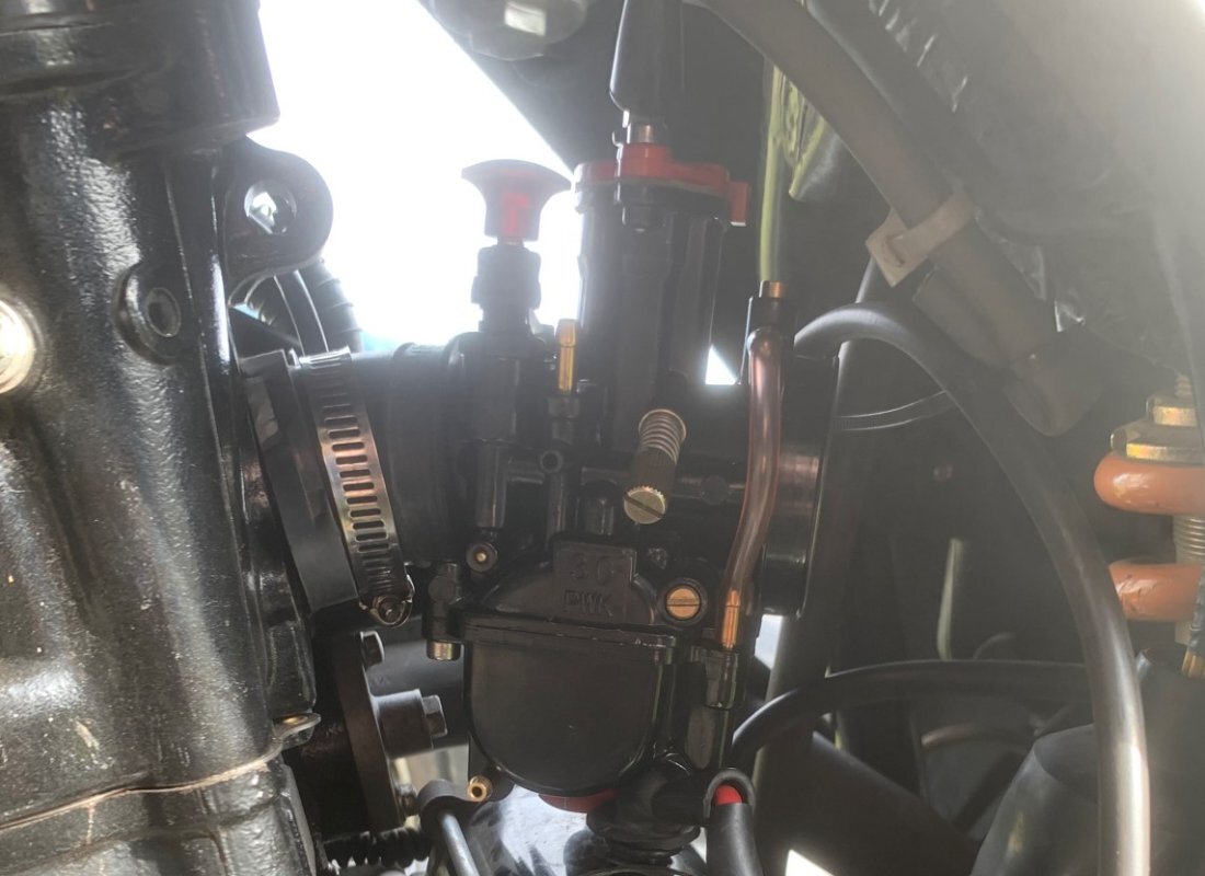

  2. Спасибо, буду заказывать как на учет на себя поставлю. Пока воткнул PWK30 который был в наличии, удивительно но с ним мот идеально завелся на холодную, без всяких подсосов и танцев с бубном. Единственное затупляет на оборотах больше 4000 тысяч ( наверно жиклерами поиграться надо) , но на этом хотя бы доехать можно на регистрацию в гаи не переживая, что оно все не сдохнет по дороге)))) НО есть очень большой минус, его корпус еще больше чем PD30 и PWK лежит на контакте + что идет на стартер((( PS интересно а можно чуть ослабить болты стартера (два болта что зажимают рубашку между крышек) и провернуть рубашку с креплением плюсовой клеммы в право, чтобы карб ее не касался?
