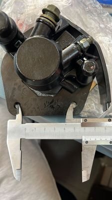

Если теперь только такие продаются, что делать? Я бы купил и стал сверлить пластину... Только не дрелью на коленке, она запросто может уйти в сторону и прийдеться раздрачивать отверстие, а в мастерской на сверлильном станке. Если не получится в конечном итоге, ну что ж , докупишь новую пластину...
По всей видимости нужно не полениться, снять колесо и реально померять! Я тоже так на месте рулеткой прикидывал на своем мопеде, вроде было 110мм... А когда снял и нормально штангелем померял, оказалось 104мм! Впрочем это твое дело, бери 153мм, не подойдет купишь другую звезду, делов то.
Ребята, добрый вечер! Нужна ваша консультация...- хочу купить задний тормозной суппорт на свою Пантеру....вот, ниже на фотке, предлагаемый образец, марка, как и полагается PAN2341 для RACER PANTHER PC300-GY8X.., НО, вчера замерил свой суппорт, отверстия креплений не совпадают: по центрам - 48 мм, по наружным граням головок болтов крепления - 60 мм! Тот, что на фотке, сами видите - по центрам 60 мм...написал об этом менеджеру...она сегодня мне прислала голосовое, мол, сейчас таких, как нужен вам, даже на Рэйсеровском заводе (в Барнауле) нет, есть только такие, нового образца, потому и маркировка схожая - PAN2341! и добавила, что "...сейчас все покупают такие, МЕНЯЮТ ПЛАСТИНУ, и всё нормально!" .... ЧТО скажете, камрады?..- стОит покупать? и, вопрос: если хочу поставить новый суппорт, есть смысл в замене пластины?.... ....только сейчас родилась мысль(идея) !-))) а ЕСЛИ в новой пластине просверлить отверстия ПОД "мои" размеры креплений?....
Спасибо добрый человек. 44 мало зуба, в песке не едет, меж центровое бывает у нас 150 или 153. По всей видимости надо брать 153
