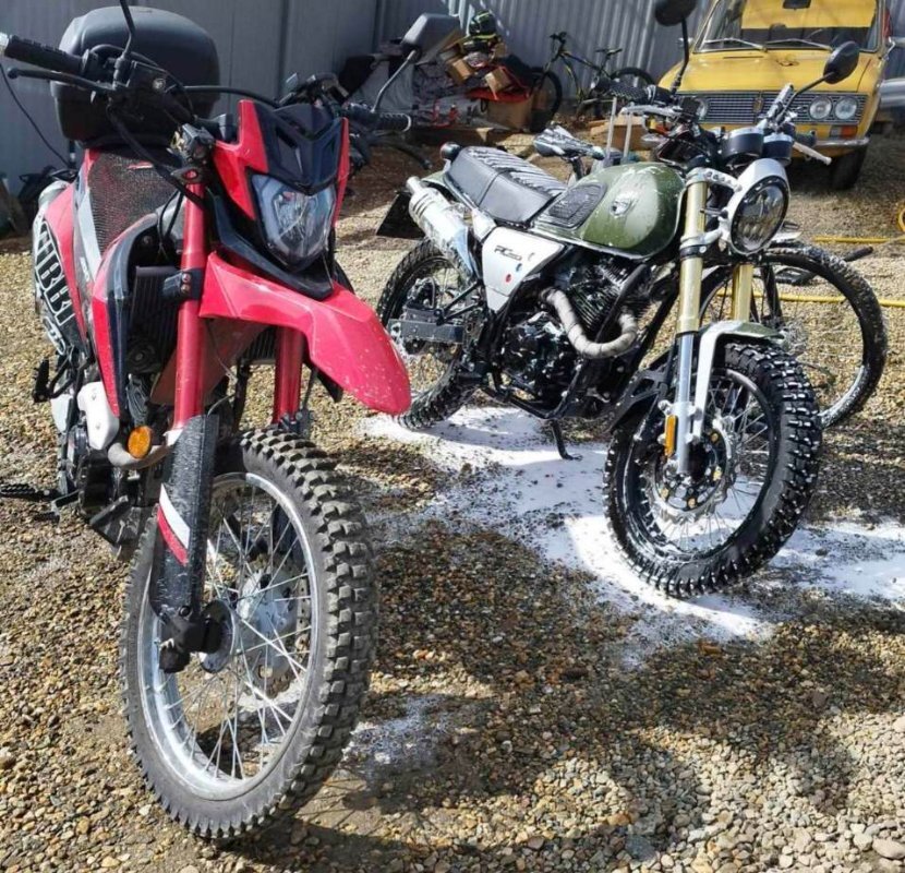

  6. sam119
    RACER RC300-GY8K XVR
    Бред. 3 года мыл керхером после каждой покатушки. Ездил в ливень. Мот стоит на улице. Разбирал старую приборку- там сухо! Поставил новую, всё работает. Пробег 0 ) По поводу звёзд. Да тяга слабее чем на 42, Но точно не сбрасывал скорость до 60. Едешь 110 в подъём скинет до 95 без переключений и дальше разгон. Живу за городом. 16 км от работы до дома. У нас на Урале и подъёмы и горы. И я не маленький 110 кг. У вас что-то с мотоциклом.... 2 мот racer триумф 250 ка жены вообще от меня уходит. Но она т весит 55 кг...

    Пробег 3000 км. Пока не большой, но за 3 года не заржавел. Есть очаги на болтах(купил новые на озоне) задняя покрышка на подходе ищу варианты "кроссоверной" Версии, не такой зубастой как родная. Ещё установил грузики тяжёлые (540г) на руль. Штатные для красоты очень легкие, ещё не катал. Снег идет

    После зимы запустил мот отлично, прогрел, заменил масло. Помыл. На след день сдохла приборка. Горят диоды света и поворотники, а сама панель молчит. Заказал на озоне родную за 5300... Родную сдал в ремонт, там озвучили ремонт в 3500 к. Хотел взять универсальную, но у нашей ещё передние поворотники цепляются к приборке. Колхозить не стал. Завтра буду ставить новую. Про звезды: ставил 37 взамен 42. Мне очень понравилось. Газ в пол 115 км/ч 6.5 тыс оборотов. Для трассы огонь. Но есть огромный минус. Цепь точит слайдер за 500 км. Поменял новый слайдер и поставил звезду на 40. Тяги чуть выше на низах и увеличились обороты. На сколько хз. Приборка не показывает...
