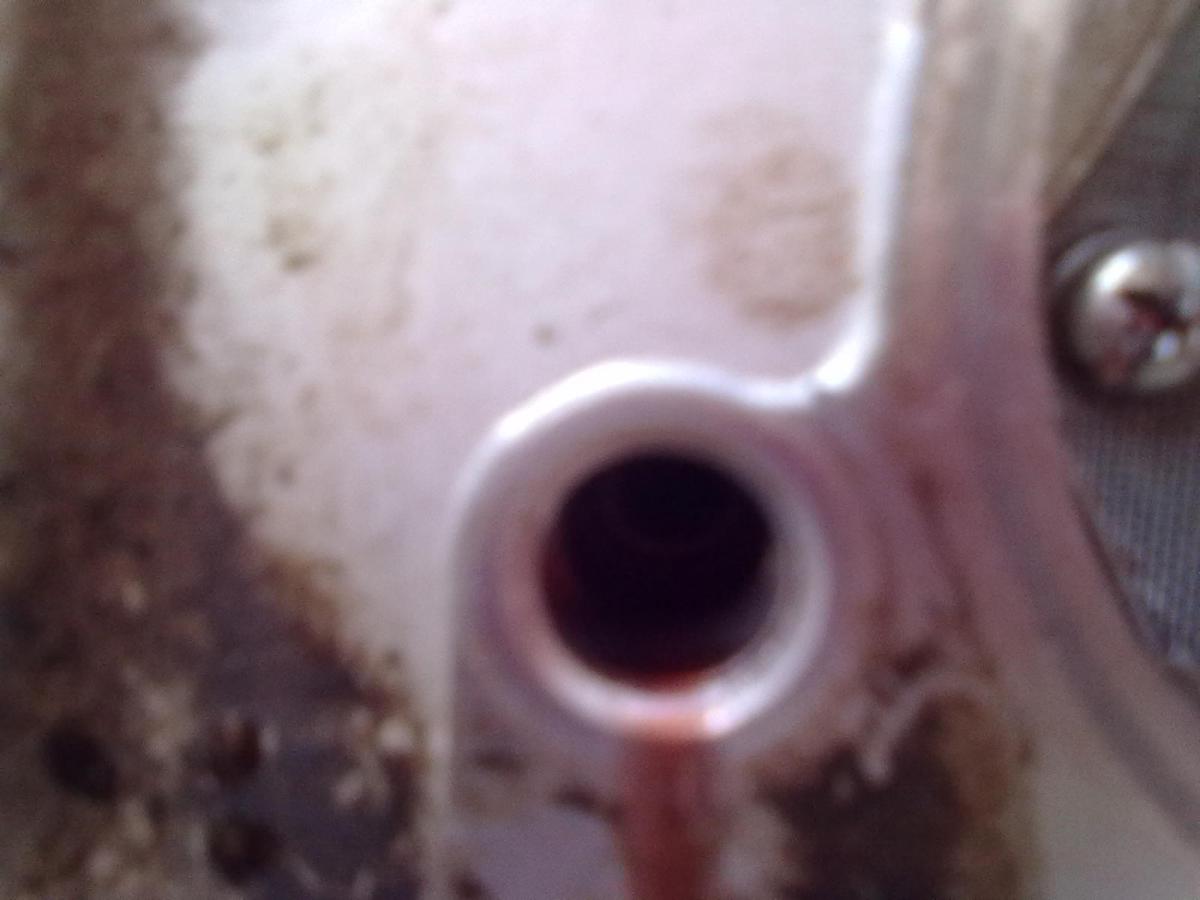

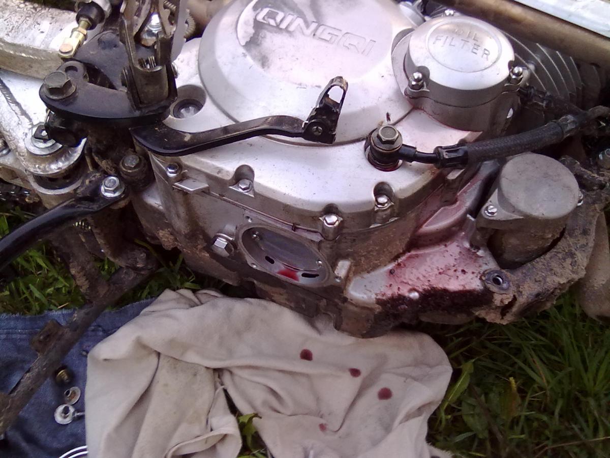

На 1075 км поменял масло на Motul 5100, сразу стала лучше и мягче работать коробка. Протянул крышку маслофильтра, перестало сочиться. Напоминаю, фильтр используется HF136 по классификации HiFlo.
Важный момент - масло сливается через болт, под которым медная шайбочка.

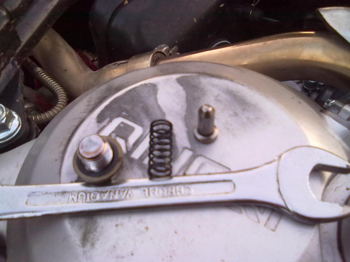

При смене масла в сливной ёмкости обнаружил шпильку с коническим окончанием. Что это такое? На всякий случай, вернул на место :)

а насчет шпильки я тож удивился, но как мнее сказали в сервис центре это нормально и теперь при каждой замене их надо назад вставлять.

при замене масла это - кулиса\. она фиксирует нейтраль в коробке между 1 и 2.
масло надо сливать через бОльший болт - тамк руглая крышка на 3-х болтах\. через нее досту есть к фильтру грубой очистки.
это можно все по доке посмотреть
если сливать через кулису - там остаются внизу и в радиторе масло.
не критично - я благодаря тупости офф. сервиса ездил так до 5000км
то что так меняет офф дилер масло - только показывает\. что они только бабки берут, а сами нифига не знают

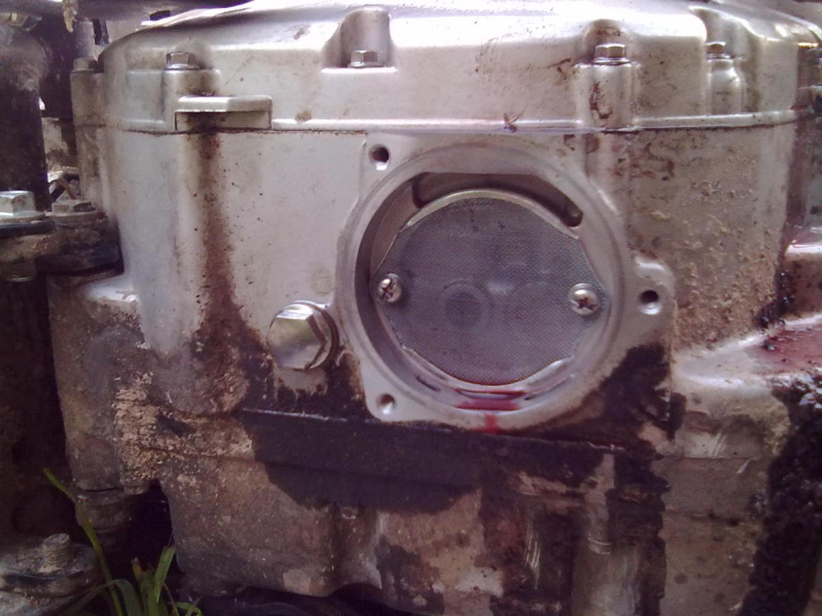

насчет фильтра грубой очистки его тож снимать надо и чистить или как?
Я сеточку не снимал, снаружи очистил... у меня там бронзовые стружки были чуток - это после 300 км. пробега... Думаю это с коленвала оплавы какие... наверное некритично...

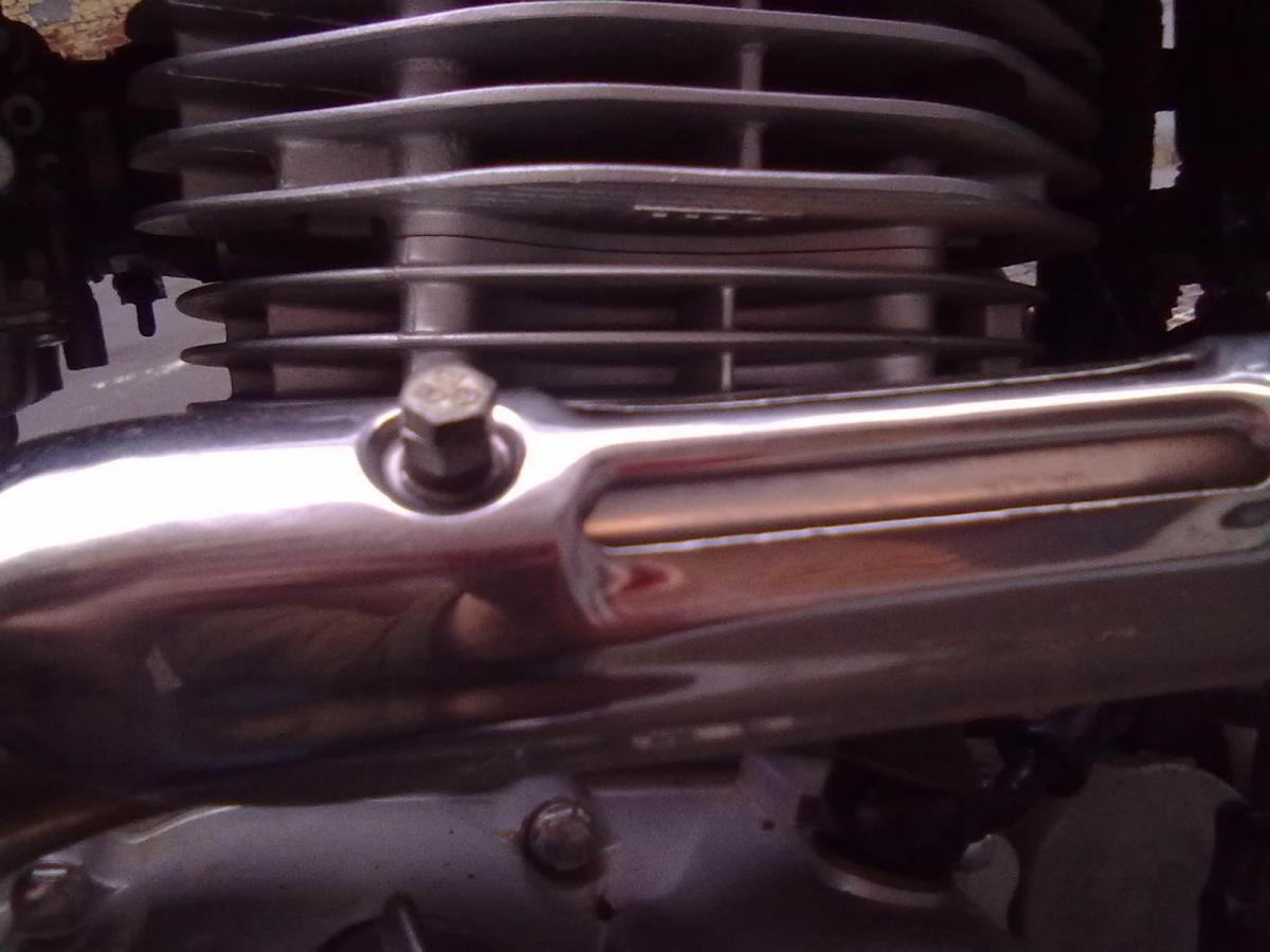

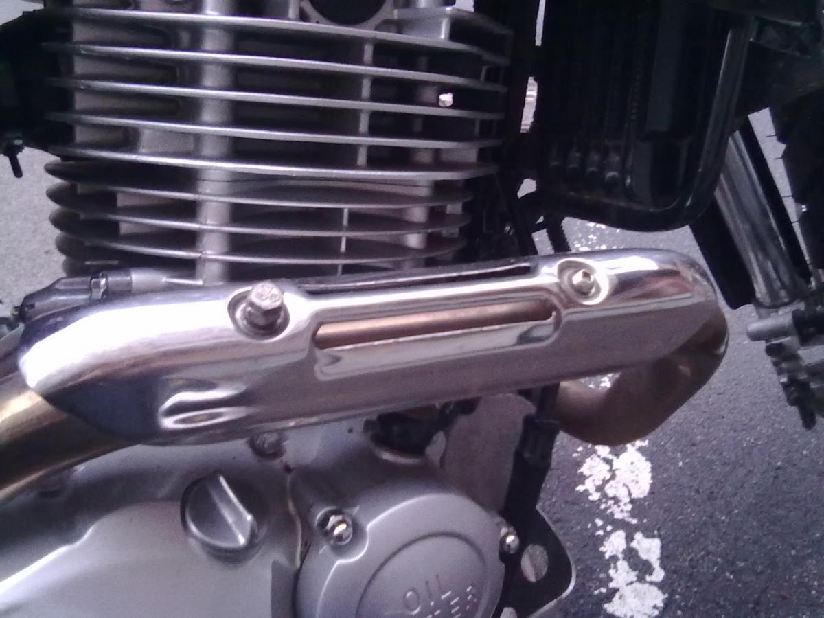

где-то под Ржевом был утерян болт крепления экрана выхлопной трубы
взял простой болт, накрутил гайку и прикрутил.

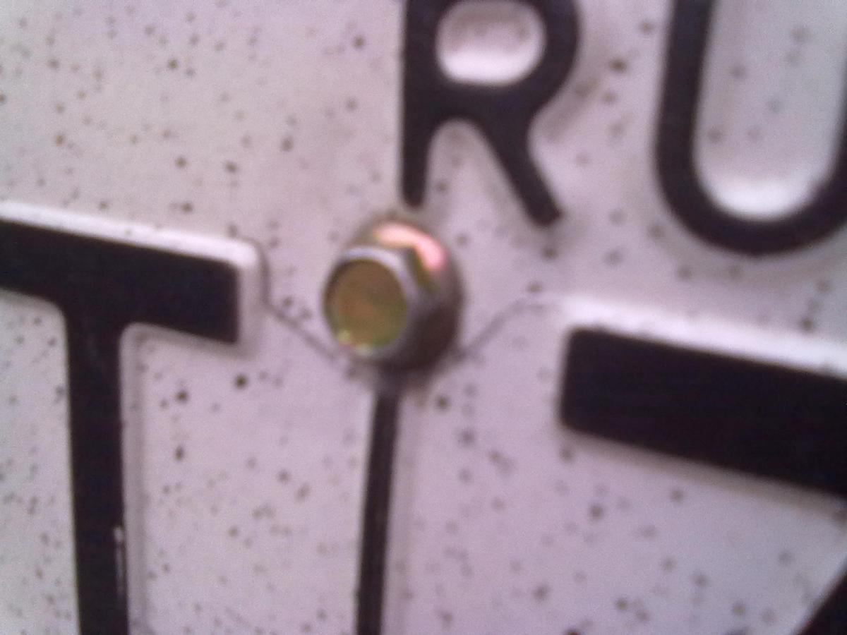

а еще номер не выдержал - пошла трещина
