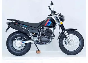

  1. Пр200 от Зонгшен стоит 41к новый и бигбор на него 75-77, либо сразу 175фмл 6ск. Если интересно можно почитать про мой мотоцикл в ветке Стелс Дельта 200.
  2. Оптимально, не добавить не прибавить.
  3. От покрышек ещё многое зависит, стояла сзади 120/90 на 18 дюймов, по трассе страдания 115-120 и то еле еле на 6ск тяги на скорости не хватает и гемор с регулировкой цепи, вообщем страдания, выкинул её нафиг поставил 3.25 на 18 дюймов, теперь что спереди что сзади 3.25 протектор шоссейный, резина Ванда р6012. И вооаля мотоцикл ожил, появился накат, улучшилась управляемость, появилась уверенная тяга на 6й передаче, обороты возрасли примерно на 500 на каждой передаче, мотоцикл за дышал вообщем, стал разгонятся до 125-127км/ч по прямой и до 140км/ч под горку. Вообщем мотоцикл как подменили и все эти "чудеса" просто от замены покрышки не меняя звезды. Просто я взглянул на велосипеды, и пришла мысль а ведь чем уже покрышки при прочих равных тем больше скорость можно развить.
  4. 175фмн в помощь, единственное что даст крейсер в 100-110.
  5. 164это для бездорожья(туристического) , на трассе страдания и боль. По тяге 175й тянет с низов лучше 164го . Крутятся плюс минус до 8500 оборотов. На 175м 6 передач, воткнул 6ю и едешь себе 110 по трассе, надо фуру обогнать, берешь и обгоняешь. 120-125 он идет, под гору может и 140 разогнаться. Причем я сравниваю эти моторы в одном и том же мотоцикле. После 175го, 164й как страшный сон даже вспоминать не хочется. По расходу 3,5-4литра на сотню что на том, что на другом. И таки да на 175 можно и 77й бигбор поставить и четырехклапанную голову. На 164 фиг вам называется.

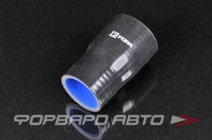

  11. Да уж, после прочтения данной темы в мотоленд ни ногой, а я ещё переживал что Дельту200 под себя собрал, да по сравнению с этой поделкой дельта идеал надёжности и качества. Патрубок в воздушный фильтр подойдет от системы охлаждения уаза-газели или просто силиконовый 50мм армированный там делов на пол часа, карб пе30 от нибби и 120й православный жиклер.

  20. У меня 175й мотор с балансиром 6ск. И свои 120 он уверенно идёт может чуть больше разогнаться. Так много и не надо всего-лишь 5-10 км/ч. 4х клапанная голова отпадает по многим причинам и не сильно то она даёт в прибавке мощности. Головку смысла не вижу курочить, тем более с моей криворукостью. Нет ни миф чем больше объём двигателя при прочих равных условиях (пч трансмиссии и тд) тем выше скорость. Высокие обороты ну нафиг, недолго китайский мотор на 11 тысячах проживет, а вот на 5-6 долго свои 35-40 км проедет легко.
