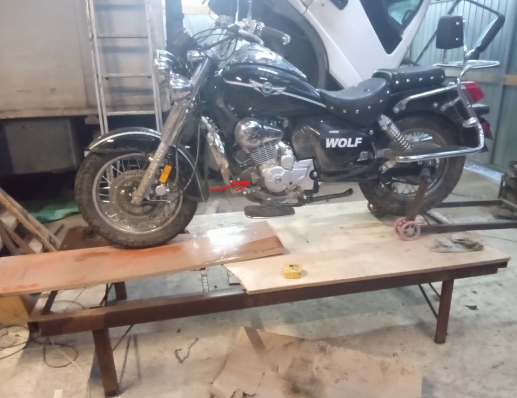

  1. Олег, я перерыл весь озон и валдбериз нашёл максимальный диаметр 45мм. Есть меньше. 42 и 38мм а больше диаметра нет. А на карбе наружный диаметр 48мм. Ты его просто в наглую натягивал? Или ты где то нашёл 48мм фильтр? Вот так я его обслуживаю теперь. Гораздо удобнее чем лазить на пузе лёжа если надо что то снизу покрутить. Но заезжать было не очень удобно по доске. А съезжать ваще пипец. Пару раз чуть не уронил. Вот кстати стрелочкой показал это выступ балансирного вала?. Я правильно понял?
