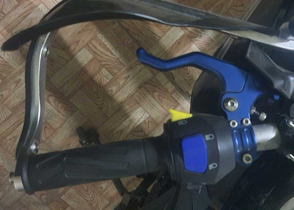

DiaMaT Опубликовано 1 июня, 2022 Жалоба Опубликовано 1 июня, 2022 В 22.05.2022 в 19:46, Алексей36 сказал: Установил комплект рычага сцепления от STELS FLAME 200, теперь зеркало на 3,5 см шире стоит и видно лучше, а не только свой локоть мне вот все эти что штатная что подобная ручки КРАЙНЕ неудобны, как при движении в плотном потоке одновременно держать грипсу и иметь возможность быстро выжать сцепление с такой ручкой ? первым делом что сделал это заменил на короткую.. Цитата

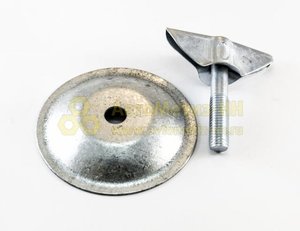

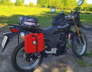

Алексей36 Опубликовано 8 июня, 2022 Жалоба Опубликовано 8 июня, 2022 Канистра 5л (у меня Сорокин) идеально крепится ВИНТом крепления запаски ВАЗ 2114 , при необходимости просто удлинить винт, думаю его легко найти у знакомых или на разборке)). 2 1 Цитата
Странник 67 Опубликовано 8 июня, 2022 Жалоба Опубликовано 8 июня, 2022 Хорошая идея с креплением болтом от ВАЗа, нужно две канистры : черная под бензин и красная под воду. Можно наоборот. 1 Цитата
Алексей36 Опубликовано 8 июня, 2022 Жалоба Опубликовано 8 июня, 2022 Проехал закрепленной так канистрой полной водой примерно 1 тыс. км ,все ок Цитата
