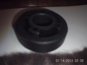

А про живучесть капролона,в нете информации куча!А от себя скажу так,что Капролон давным давно в такие узлы пихают,и в кросовые спортивные япы!И говорят что это того стоит,и ходит дольше подшипников!Ну и в квадрики за место сайлентблоков пихают,говорят вот такая штука....!!!! :)  :)
Так что ставьте и не переживайте!!! :)  ;)
Ну чтож круто коли так. А сальники резиновые родные оставляли в прогресии или без них?
И еще , ты пишешь
>На маятнике обрезаешь втулки и оставляешь только шайбы от них!
Если я правильно понял вы срезали ту часть боковых втуток, которая раньше скользила по подшипникам? Но за счет этой части они(боковые втулки) прижимались к внутренней распорной втулке. А сейчас у вас внутренняя распорная втулка давит на капролон чтоли сразу?
И еще , ты пишешь
Ну делаешь капролон в маятник за подлецо,по диамерту на болт(шпильку) снаружи накидываешь шайбы!ставиш и затягиваешь до тех пор пока маятник поджимать не начнет,и все!На мой взгляд самое простое конструктивное решение,в данной ситуации... :)
так ты сделал?

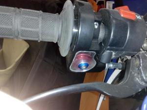

Фото короткой ручки газа со сдвигом пульта к центру.
как ведет себя новый карб? как ручка?   я так понимаю родной тонкой настройке не поддается?
какие плюсы-минусы? начинаю серьезно задумываться о такойже покупке...
а можно ссылку на фак? или это общий фак с ттр 250R ?
Кроме как небольшого прохвата по асфальту и немного по утоптаному снегу более не катал. Как снег растает, выкачусь на весь день, так и подробнее будет инфа, а на данный момент реально бодрее тянет, сразу с низов тащит. Родной карбер не пробовал настраивать, ибо смысла нет) он даже по размеру гораздо меньше этого.
а этот карб встает на родную проставку что к голове идет? и если он больше норм вслезает? не мешает аморт? я если честно заколебался уже крутить родной карб((((руки у меня конечно из жопы и опыта нет но я никаких закономерностей не могу уловить....не поддается мне родной карб.....а денег за его настройку я думаю отдавать смысла нет.....

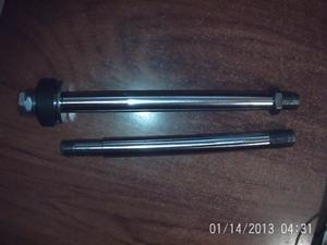

Сегодня забрал шток амортизатора (токарь переточил из десяточного)и начал перебирать .Кстати ,обтюратор на рабочем поршне переделал,потому что ставил первый раз термоусадку  на замасленный и она не плотно села,а теперь как родная.Еще раз огромное спасибо SNAYP61 и Karasov за помощь  :) !!! Завтра в части возьму гидравлику и закончу сборку,а послезавтра забирать маятник и прогрессию переделанные под капролон.post-18136-0-70951700-1426013305_thumb.jpgpost-18136-0-54448600-1426013350_thumb.jpg
Всё встаёт на свои места. Единственное это пульт чуток подвинуть придётся. Но это всё фигня. А родной карб отдай бедным))) ну или на помойку выброси. ))
ну если учесть что при замене очередной ручки сцепления я менял пульт и ручку местами слева то подвинуть чуток справа это дело 5-ти секунд))) а со старым я наверное поступлю именно так как и советуешь)))))задолбал он меня в доску.....
