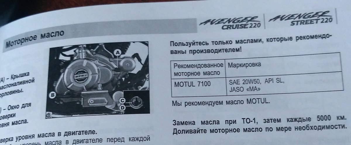

33 минуты назад, Иванн сказал:
Конечно выживет, тем более с 18 года опять же по мануалу масло не 10w40, а 20w50 , хотя и на 10w40 я думаю всё норм будет. Двигатель один и тот же.
а можно пруфы?

47 минут назад, Dimnax сказал:
а можно пруфы?
Пруфов у меня нет, если у кого есть мануал от 16 года , давайте сравним, может я и ошибся (где-то на украинском форуме видел) у меня 20w50. Если вы на счёт конструктива, то да у меня конечно же нет уверенности ,что двигатель на 100% одинаков.

1 час назад, Иванн сказал:
Прочитайте, позиция представительства МАСЛО.
Однако реальный опыт продажи мотоциклов и их эксплуатации в нашей стране показал, что разночтение в различных источниках информации касавшиеся рекомендованной для мотоциклов BAJAJ вязкости моторного масла порождает массу вопросов у владельцев мотоциклов и к сожалению, не всегда они могут найти правильные ответы на эти вопросы. В связи с этим в более поздних изданиях русской версии Руководства по эксплуатации мотоциклов мы вернулись к маслам с вязкостью 20W-50 или 10W-50 (иногда 15W-50), это несколько увеличит эксплуатационные расходы, но избавит владельцев от сомнений относительно правильности выбора вязкости моторного масла.

17 минут назад, Иванн сказал:
у меня 18года круиз в книжке написано мотюль7100 10-40
Поделиться сообщением
Ссылка на сообщение
30 минут назад, Dimnax сказал:
Видите какое разночтение? Но предыдущий пост с разъяснениями компании все объясняет.
