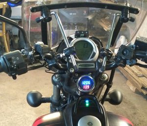

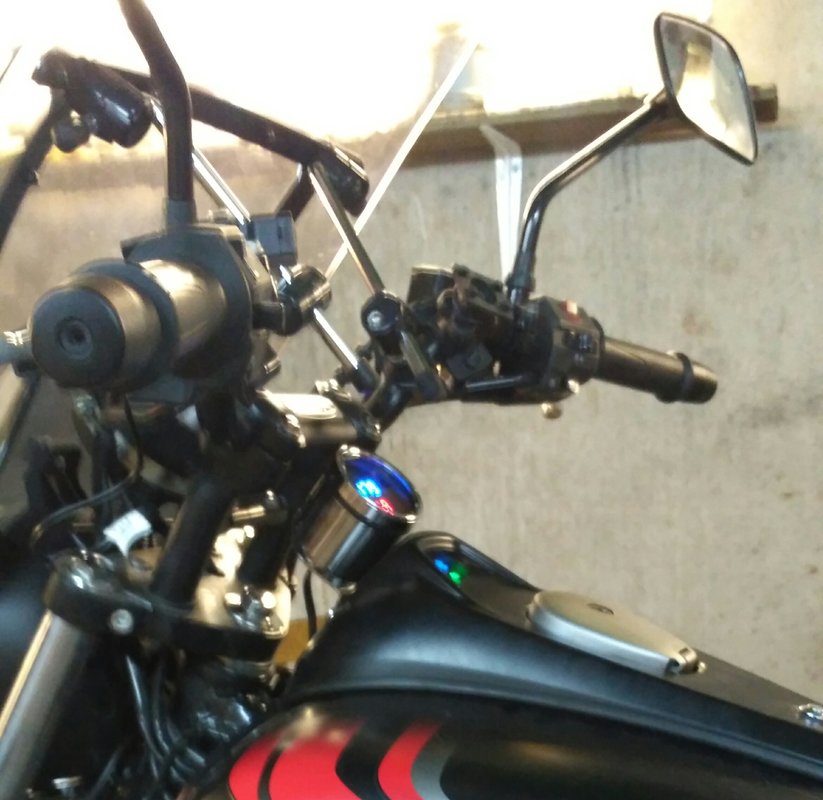

2 минуты назад, Иванн сказал:
Прикрутил тахометр.
Подскажите пожалуйста какая скорость на 7000 оборотах?
